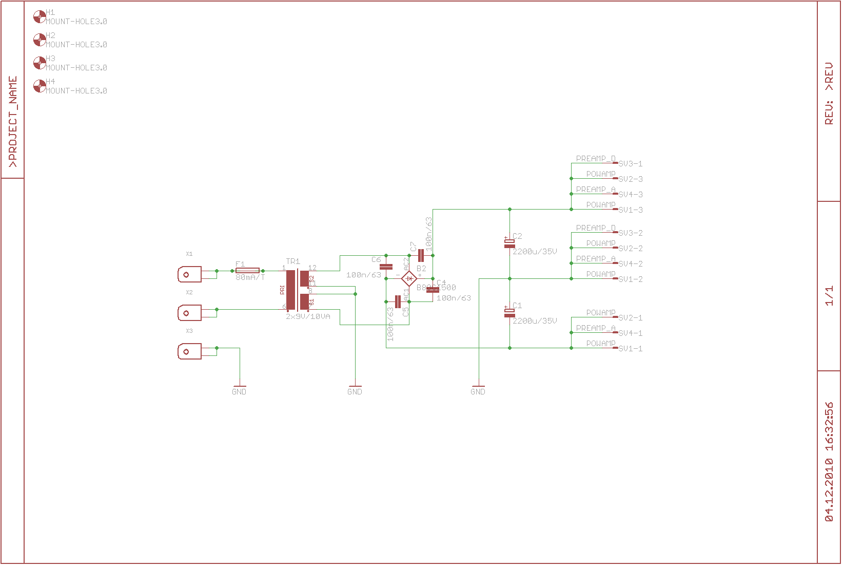

OP Persönliche Seite #1992530
Ich denke das Problem ist klar. Beim Ausschalten stirbt +5V viel
schneller als -5V (laaangsame e-Kurve).
Ich sollte dazu sagen, dass ich die Primärseite des Netztels (Trafo,
Gleichrichter, Elkos) per Relais vom Netz nehme.
Wenn ich den Stecker für +/-5V direkt abziehe, sinken die quasi
gleichzeitig.
Demnach wird das Problem wohl eher im Netzteil zu suchen sein, wo die
Spannung an den Elkos langsam ungleichmäßig "wegstirbt".
Deswegen im Anhang mal das Netzteil.
So wie es aussieht geht das gar nicht so ohne weiteres, wie ich mir das
gedacht habe (Relais trennt Primärspannung).
PS: Natürlich kann ich den PGA2311 vor dem Ausschalten per Software in
den Mute Zustand versetzen. Aber was ist, wenn jemand den Stecker zieht?
Oder der Strom ausfällt? Dann gehen die Lautsprecher kaputt.

OP Persönliche Seite #1992629
Ich habe jetzt durch ein, zwei Widerstände die Entlade-Geschwindigkeiten
von +/-5V angepasst, jetzt knackt es nicht mehr.
Komische Sache ist das!
