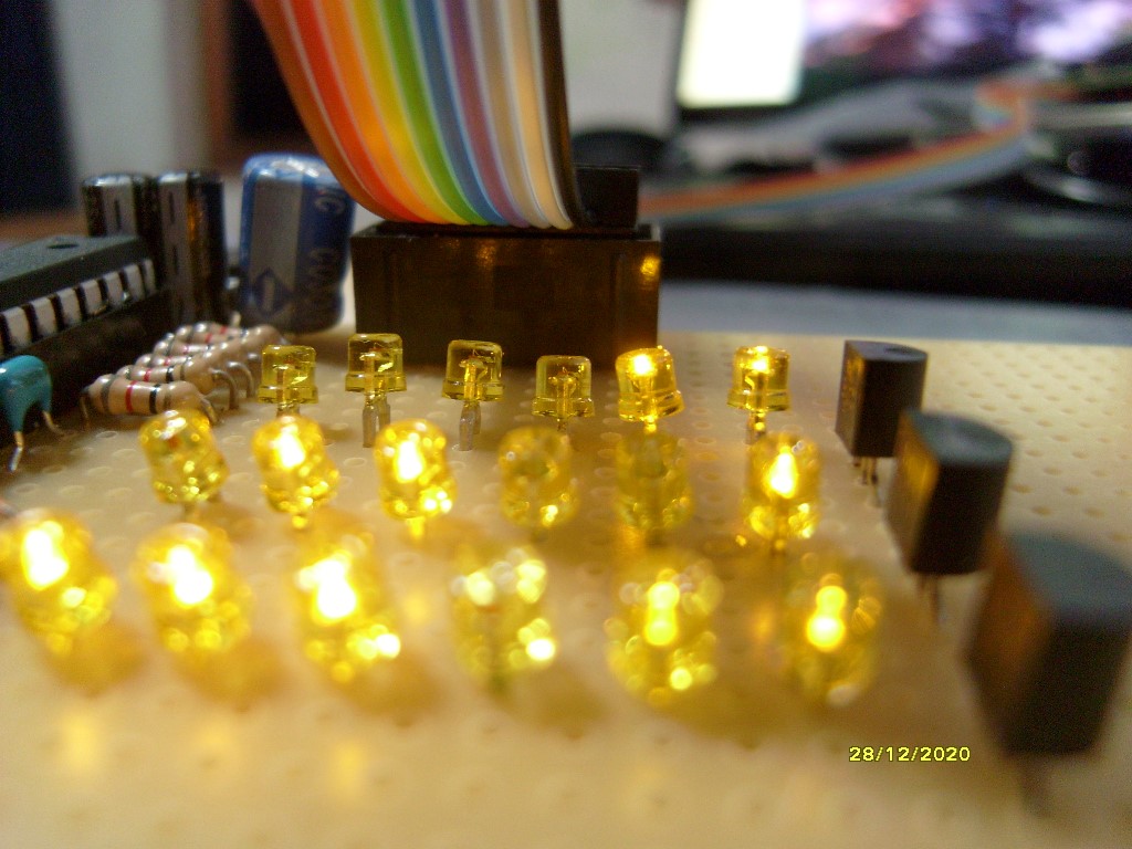

Hallo Forum,
Einleitung:
Ich programmiere seit Jahr(hunderten) für PC und Handy..
Also hab ich mir mal seit paar Monaten das Gebiet "Hardware"
angeschaut..
und wollte gleich eine Binäruhr bauen.
Das FAST funktionsfähige Resultat: (ohne ext. quarz)
http://109.230.234.203/img/binaruhr.jpg
ein Bekannter hat beim Layouten und Hardwarekauf geholfen, habs dann
gelötet zamgebaut, verstanden, multigeplext programmiert und jetzt DAS:

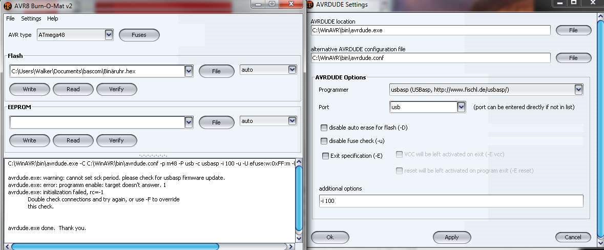

Fusefail..
Er lässt sich nicht mehr programmieren,
Error reading Fuses!..
warum? WTF? ich hab doch einen externen Uhren-Quarz 32768 HZ
angeschlossen.. KEIN oszillator, KEIN Clock wie überall beschrieben..
sondern nur 2 PINS.. Uhrenquarz..
das programm läuft noch, aber ich kann nichts mehr programmieren..
http://109.230.234.203//img/fusefail.png
noch rettbar?

ja, du musst mit deinem Progger unter 1/4 der Taktfrequenz bleiben.
Dein uC läuft gerade mit 32 kHz / 8 (da CDIV aktiv), also mit 4 kHz.
Dein ISP Takt darf also maximal 1 kHz sein.

ich verwende einen:
AVR USB ISP von Ullrich Radig :
http://www.ulrichradig.de/home/index.php/avr/usb-avr-prog
zusammen mit der Oberfläche  Burn O Mat für avrdude/WinAVR..
ich hab den Jumper beim USB ASP für "langsames Programmieren" drinnen..
und kann beim AVRDUDE noch " -i 90" einstellen, wies hier steht..
http://www.mikrocontroller.net/articles/AVRDUDE#Parallelport-Programmer_an_aktuellen_PCs
das ändert jetzt noch nichts, oder muss ich woanders die 1 khz
taktfrequenz einstellen..?

Ich befürchte, dass bei diesem ISP-Programmer dieser Fall zutrifft:
>> Manche Programmer werten die Option -i manchmal nicht aus, dann sollte
>> man einen anderen Programmer versuchen.
Der Jumper beim USB ASP für "langsames Programmieren" scheint für <1.5
MHz getaktete AVRs zu sein. Auf der Originalseite von Thomas Fischl
findet man zu diesem Jumper näheres:
>> J3 SCK option
>> If the target clock is lower than 1,5 MHz, you have to set this jumper.
>> Then SCK is scaled down from 375 kHz to about 8 kHz.
Davon bist du mit 32 KHz durch 8 durch 4 => 1 KHz meilenweit weg!
Im AVRDUDE Artikel ist aber angegeben:
>> Beim USBTINY und USBASP kann man die Geschwindigkeit der
>> SPI-Schnittstelle mit dem Parameter -B [Periodendauer in Mikrosekunden]
>> begrenzen. Da beide Geräte durch Interrupts der
>> Software-USB-Schnittstelle stark belastet werden, handelt es sich hier
>> um die Maximalbitrate.
Demnach wäre -B 1000 (oder mehr) mal zu testen.
Gast #1992590
hjam..
das
hat von 100 bis zu 10000 nicht funktioniert..
