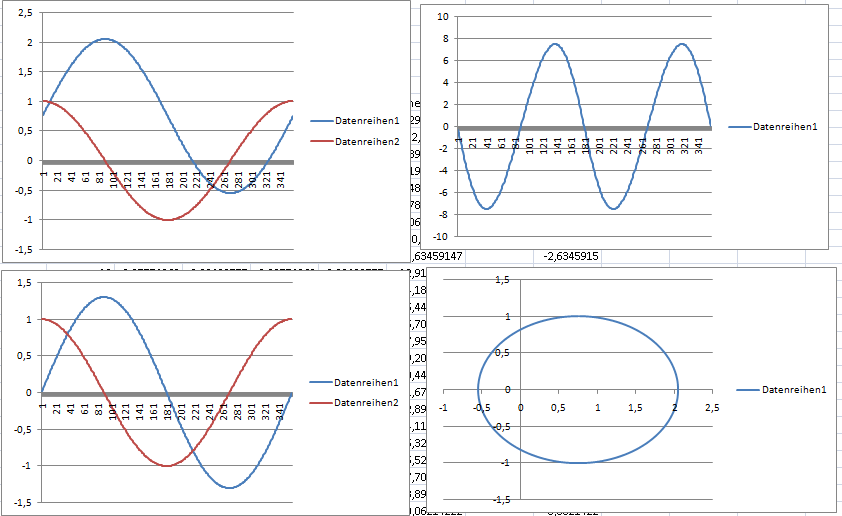

ich würde mir gerne in Excel eine Funktion als Parameterdarstellung
erstellen lassen.
Ist dies in Excel möglich?
Funktion 1 ist eine ca. Cosinusfunktion --> x-Achse
Funktion 2 ist eine ca. Sinusfunktion --> y-Achse
Am Ende sollte ein ca. Kreis dabei rauskommen ähnlich wie auf diesem
Link.

Ich habe ein kleine Fehleranalyse zur Bestimmung der Abweichung einer
magnetoresistiven Messbrücke zur Ermittlung der Winkelposition eines
sich drehenden Objektes erstellt.
Dies würde ich gerne ein klein wenig Visualisieren, um verschiedenen
Effekte kenntlich zu machen.

Scheinbar bildest du in dem VBA-Code eine Kreisfunktion. Kann man auch
Werte aus einer bestehenden Tabelle entnehmen und diese in die Tabelle
eintragen?
also der Kreis sollte gehen als x/y-Diagramm.
Spalte A Laufvariable z.B. von -PI bis PI oder so...
Spalte B y von Fkt.1
Spalte C y von Fkt.2
Diagramm dann von SpalteB(x) und SpalteC(y).
Die Dekoration ist dann problematischer...

x/y-Diagramm war genau das richtige Schlüsselwort das ich suchte.
Ich möchte euch noch darüber aufklären, wozu ich das brauche.
Ich plane einen Magnetfeldsensor wie den KMZ41 zu verwenden (wenn ich
einen auftreiben kann). Dieser erzeugt mir 2 analoge Ausgangsspannungen.
1. Einen Sinus
2. Einen Cosinus
Aus diesen beiden analogen Spannungen möchte ich mir über eine
Tangensfunktion die momentane Neigung (Rotation) ermitteln.
Leider lässt sich bei einer Tangensfunktion schlecht der messtechnische
Fehler ermitteln. Denn der Fehler hängt von der jeweiligen Positon ab.
Hierzu dient eine Exceltabelle.
Im Bild simuliere ich einen Steigungsfehler des DACs von 30%.
Oben Links sieht man die beiden Spannungen des Sensors. Durch den
Steigungsfehler kommt es zu einem Offset und zu einer Verzerrung der
Sinusfunktion.
Unten links erfolgt eine Offsetkorrektur.
Unten rechts sieht man das ganze in der Parameterdarstellung ohne
Offsetkorrektur.
Oben rechts erkennt man den Fehler (y-Achse in °) in Abhängigkeit der
Position (x-Achse in °) nach der Offsetkorrektur.
