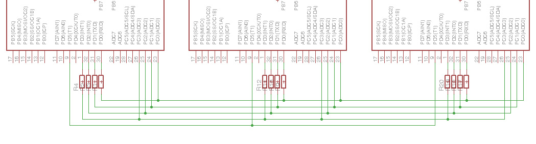

#1992124
Ben90 schrieb:
> Andreas K. schrieb:
>> Bei begrenzter Ausgangsleistung passiert nix, der stärkere gewinnt und
>> schreibt seine Info auf die Leitung, der schwächere steckt eben zurück.
> Wenn ich einen AVR Pin auf Ausgang schalte gibt es aber keine Begrenzung
> der Ausgangsleistung mehr oder sehe ich das falsch?
Wenn du den µC direkt an den BUS hängst, dann nicht, das ist richtig!
Je nach Entfernung der beiden treibenden Controller
(Entfernung=Kupfer=Widerstand=Strombegrenzung) kommt es dann eventuell
zur Zerstörung von einem oder beiden Controllern.
Aber schon wenn du einfach nur einen richtig bemessenen Widerstand
zwischen µC und Bus setzt ist das kein Problem mehr. Will man dies so
lösen, so müsste man berechnen wie groß der maximale Strom ist den der
jeweilige µC treiben kann und den entsprechenden Vorwiderstand wählen.
hat man auch gleich einen Schutz bei Kurzschluss in der Verkabelung.

Die Frage welches Verfahren von beiden nun das "bessere" ist, das kann
man nicht allgemeingültig beantworten. Das kommt ein wenig auf die
Randumstände an. Leitungslänge, erwartete Störfeldstärken und nicht
zuletzt auch wie wahrscheinlich (=häufig) das gleichzeitige Senden ist.
OC zum Beispiel hat den Vorteil, das die Signale IMMER einen definierten
Pegel haben, also entweder sauber HIGH oder LOW sind. Das HIGH ist dann
definiert als AND...
Bei der Schutzwiderstandslösung kann im Falle eines
gegeneinandertreibens ein undefiniertes Signal entstehen, welches bei
ca. "U_High/2" +/- deutlicher "%" liegt.
Andererseits kann man bei der Widerstandslösung mit deutlich geringeren
Impedanzen = höheren Strömen arbeiten, was zu einem störfesteren Signal
führt. Somit ist auch längere Leitungsführung denkbar.

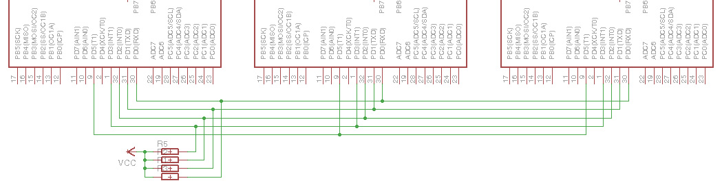

Das hast Du genau richtig erkannt. TWI (I2C) benutzt dieses Verfahren.
Die Ausgänge sind OpenDrain (OpenCollektor), die Leitung hat einen
Pullup dran und das IC zieht sie aktiv auf Low.
Beim AVR kann man das emulieren, indem man das Portbit auf L legt und
die Steuerung mit den DDR-Bit erledigt. Pin als Ausgang -> Low, Pin als
Eingang -> Hochohmig, PullUp zieht auf H. Liest man jetzt den Zustand
des Eingangs und bekommt L, hat ein anderer Busteilnehmer die Leitung
auf L gezogen und man kann reagieren.

Gast #1992801
Vielen Dank, für die sehr schönen und ausführlichen Antworten.
Ich habe nun mal versucht auf deren Basis die beiden Varianten für
folgendes Szenario darzustellen:
- Mehrere µController sollen auf einem 4-bit breiten Bus bidirektional
beliebig miteinander kommunizieren können.
- Dabei sollen auftretende Kollisionen erkannt werden und mit einer
entsprechenden zufälligen Sendepause reagiert werden.
Variante 1 (Bild v1):
- PD0 bis PD3 ist der 4-bit breite parallele Bus
- Jeder Controller hängt über Widerstände an diesem Bus dran, um
Kurzschlüsse bei Kollisionen zu verhindern. Diese Widerstände müssen,
wenn ich das korrekt verstanden habe, etwa 125 Ohm betragen. (ATMega8
verträgt maximal 40mA pro Pin)
- Um beim Senden gleichzeitig Lesen zu können (und Kollisionen zu
erkennen), sind aber weitere 4 Pins nötig, welche als Eingänge
geschaltet sind. (PC0 bis PC3)
- Die Leitung PD5 wird über interne Pull-Ups auf High gezogen und wird
von einem Controller auf Low gezogen, wenn dieser den Bus benutzen
möchte. (Falls dies zwei gleichzeitig tun, treten Kollisionen auf, die
erkannt werden müssen.)
Würde das so funktionieren?
Und könnte man das auch einfacher gestalten?
Variante 2 (Bild v2):
- PD0 bis PD3 ist wieder der 4-bit Bus.
- Die Bus-Leitungen werden über die externen Pull-Ups auf High gezogen.
- PD5 ist wieder die Leitung, um den Bus anzufordern.
- Kommuniziert wird über das Toggeln der Bits im Datenrichtungsregister
(DDRD), also durch das Wechseln zwischen Ausgang-Low und
High-Impedanz-Eingang.
Diese Variante benötigt nur 5 Pins pro Controller, verhindert auch
Kurzschlüsse und erkennt ebenso Kollisionen.
Folglich scheint Variante 2 um längen besser zu sein?
Also nehme ich an, dass in Variante 2 entweder etwas fehlt oder man in
Variante 1 doch noch Pins einsparen kann, denn sonst gäbe es ja keinen
Grund für Diskussionen. :-)
Gruß, Ben

Dennoch etwas zum grundlegenden Verständnis:
Carsten Sch. schrieb:
> Wenn man soetwas aufbaut ist es deutlich leichter nach dem OpenCollector
> Prinzip zu verfahren, also mit dem µC einen Transistor anzusteuern.
Je mehr verschiedene Quellen man liest, desto eher bekommt man den
Eindruck, dass Jeder die Begriffe Tri-State, Open-Collector/Drain,
Hochohmig/High-Imp/High-Z oder "Nicht Verbunden" nach Belieben verwendet
und auch Jeder etwas anderes darunter versteht.
Den obigen Satz verstehe ich so, dass vorgeschlagen wird an einen Pin
des µControllers einen Transitor anzuschließen. Wäre das Ergebnis nicht
aber das Selbe, als würde man den Pin im Controller als Eingang
schalten?
In verschiedenen Threads hier im Forum werden die Begriffe Tri-State und
Open-Collector gegenübergestellt, als wären es zwei verschiedene
Realisierungsmöglichkeiten für die selbe Problematik. Womöglich liege
ich Falsch, aber ich habe eher den Eindruck, dass Tri-State der
Überbegriff ist, welcher nur sagt, dass ein Pin 3 Zustände annehmen
kann: High, Low und "Hochohmig". Dieser dritte Zustand ist dann als
Open-Collector realisiert. Also ein Schalter der nicht geschlossen ist,
was in der E-Technik nichts weiter als ein nicht durchgeschalteter
Transitor ist, der somit einen hochohmigen "scheinbar-unendlichen"
Widerstand darstellt.
Das Verwirrende scheint zu sein, dass der Begriff "Tri-State" sowohl die
3-Zustands-Fähigkeit eines Pins beschreibt, als auch den dritten Zustand
selbst, also den High-Imp-Zustand.
Sehe ich das richtig oder wandle ich da gerade auf dem Holzweg?
Grüße, Ben
Moderator (Firma: Titel) Persönliche Seite #1995714
> verwendet  und auch Jeder etwas anderes darunter versteht.
Richtig, fast.
Formal korrekt wäre High-Z (hochohmig) der richtige dritte Zustand eines
Tri-State-Treibers. Es wird aber statt High-Low-Hochohmig gern gesagt
High-Low-Tristate. Allerdings versteht man im Zusammenhang mit einem
üblichen Bus die Zustände sehr konkret.
Beim CAN (und auch beim I²C) z.B. gibt es einen dominanten 0-Pegel und
einen rezessiven 1-Pegel. Der 1-Pegel kann also jederzeit ohne Schaden
für die Hardware von einer 0 überschrieben werden.
Wenn jetzt ein Teilnehmer eine 1 ausgibt, aber eine 0 zurückliest, dann
hat er offenbar den Bus verloren...
Du hast bei deinen Busbetrachtungen übrigens komplett verdrängt, dass
die drei uCs nicht synchron zueinander laufen. Aus diesem Grund und
wegen Laufzeitunterschieden (Leiterbahnlänge...) hast du evtl. an den
Bussen unterschiedliche Pegel, die dann auch noch nicht synchron
zueinander eingelesen werden...  :-o
Aus diesem Grund sind solche Multimaster-Busse sehr gern Eindraht-Busse
(CAN, I²C), denn auf nur 1 Leitung kann es solche
Synchronisationsprobleme nicht geben...
Gast #1996043
Ja, gängige Lösungen sehen hier noch ein paar Leitungen für einen
Handshake vor oder man verwendet einfach eine Taktleitung. Kollisionen
könnte man mit Daisy-Chaining schon präventiv verhindern. Die obige
Lösung hatte ich mir als Mischung vorgestellt und düfte so auch
funktionieren, aber sie ist schlichtweg schwachsinnig. Man überträgt
Daten parallel, um mehr Speed rausholen zu können, was man oben aber
durch die Kollisionen und Timingschätzungen kaputt machen würde.
Fazit: Wer die Busse auf dem Mainboard, den Netzwerk-Switch oder die
ganzen seriellen Busse in den µControllern erfunden hat, wird sich da
schon was bei gedacht haben. Dennoch ist es hilfreich selbst was zu
"erfinden", um festzustellen, warum es so nicht verwendet wird oder
einfach nicht funktioniert.
> High-Low-Tristate.
Man hätte den dritten Zustand eher Dual-State nennen sollen, da er je
nachdem was anliegt einen der ersten beiden Zustände "übernimmt".
Gruß, Ben
