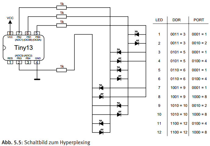

ich bin noch totaler Einsteiger im Bereich Microcontroller. Dazu habe
ich mir ein Buch gekauft. In einem der ersten Kapitel wird nun das
Hyperplexing am ATtiny13 beschrieben.
Das Prinzip und was der Programmcode machen soll habe ich auch
verstanden.

Wie aber kommt man hier auf gerade diese Zahlenfolge der Variablen dir[]
und prt[]?
Bin für jede Hilfe Dankbar!
Gruß War10ck

OP #1992477
Okay, er versteht unter "Hyperplexing", dass man mithilfe von vier Pins
zwölf LEDs seperat schalten kann.
Dann formulier ich meine Frage mal etwas um, ich weiß, dass um die erste
LED zu schalten Pin 5 und 6 auf Output stehen müssen sprich PB0 und PB1.
PB0 muss Highpotential besitzen PB1 hingegen Lowpotential. Warum
deklariere ich nun aber mit ausgerechnet der ersten Zahl (3) diese
Beiden Pins zu Ausgängen, also wie kommt gerade eine 3 zustande?

#1992488
Und wie macht er das?
(Nur du siehst den Schaltplan)
Ohne Schaltplan kann ich dir das nicht beantworten, weil ich nicht weiß,
ob deine Schlussfolgerung, dass PB0 auf 1 und PB1 auf 0 stehen muss,
richtig ist. Und im Zweifel vertraue ich dem Autor jetzt erst mal mehr
als dir (Ist nichts persönliches).
Aber mal dir die Zahl bitmässig auf, vielleicht hilft dir das weiter.
  dez Hex  Binär          dez hex binär
   0   0    0000           8   8   1000
   1   1    0001           9   9   1001
   2   2    0010          10   A   1010
   3   3    0011          11   B   1011
   4   4    0100          12   C   1100
   5   5    0101          13   D   1101
   6   6    0110          14   E   1110
   7   7    0111          15   F   1111
dezimal 3 hat nun mal die Binärrepräsentierung, dass Bit 0 und Bit 1
jeweils 1 sind.
(Und ja, die Binärrepräsentierungen der Zahlen von 0 bis F sollte man
schon auswendig können)
Gast #2100628
Hallo Tim X.,
ich glaube, ich habe dasselbe Buch -- "AVR-Microcontroller in C
programmieren" von Dr. Günter Spanner, Franzis Verlag 2010.
Der Trick an dieser Technik ist, daß die Pins des Mikrocontrollers drei
Zustände einnehmen können: 1, 0, und input. 1 und 0 ziehen den Pin auf
den jeweiligen Logik-Level, schließen bei dem behandelten ATTiny13 den
Pin also mit VCC oder GND kurz. Der Zustand input ist hingegen, als wäre
der Pin vom Stromkreis getrennt; da kann Spannung anliegen oder keine,
es fließt kein Strom.
Dabei gilt folgendes:
DDRx | PORTx | Zustand
  0  |  0/1  | Eingang (z-state)
  1  |   0   | Ausgang, logisch 0 (GND)
  1  |   1   | Ausgang, logisch 1 (VCC)
Eine LED, die zwischen zwei Pins angeschlossen ist, leuchtet genau dann,
wenn deren Kathoden-Pin auf logisch 0 und ihr Anoden-Pin auf logisch 1
gezogen wird. Dann sind beide Bedingungen erfüllt: es liegt zwischen den
LED-Pins eine korrekt gepolte Spannung an, und es kann ein Strom
fließen.
Haben beide Pins dasselbe logische Niveau, dann kann die LED daher nicht
leuchten, weil die Spannung zwischen den beiden Pins der LED fehlt. Ist
einer der Pins auf input geschaltet, leuchtet die LED ebenfalls nicht,
denn dann kann kein Strom fließen -- im Zustand input ist der Pin des
Mikrocontrollers "hochohmig", hat also einen sehr hohen Widerstand.

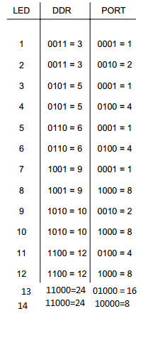

also meine aufgabe ist es diesen quellcode so umzuschreiben das ich es
mit zwei LEDs (sie anhang vom bild) erweitern soll. es sind schon 12
LEDs vorhanden aber es sollen noch zwei dazu (sprich 14 LEDs). was muss
ich machen um den knightrider so umzuschreiben das die letzten beiden
LEDs leuchten?
Im anhang ist auch eine tabelle die ich für zwei weitere LEDs erweitert
hab.
