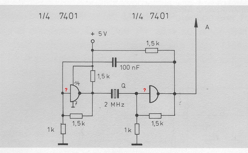

Hallo Leute,
meine aufgebaute Schaltung funktioniert leider nicht. Problem ist wohl
jeweils der Eingang an den 2 Gattern. Da wird nur immer ein Eingang
benutzt und den habe ich wie im Bild immer auf A gelegt. Ausgang ist Y.
Oder muß ich A+B verbinden?
Außerdem habe ich den SN 7400 anstatt den 7401 benutzt, ist das ok?
Welches von den 4 Gattern ich nehme ist doch egal, oder?
Schonmal danke für eure Hilfe.
Stephan
Gast #1992496
Das kann zig Gründe haben.
> Problem ist wohl
Du must Sie als Inverter (s. Symbol) schalten, dh. A und B
zusammenschalten oder nen 7406 nehmen.

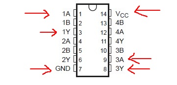

Mal dir die Pins ins Diagram
Nein, sonst würde der 7400 7401 heißen.
Ja
Gern
Gast #1992506
Danke Jens, kann ich also nicht den 7400 nehmen und A+B
zusammenschalten? Ich dachte der 7400 ist identisch mit dem 7401 ausser
einer anderen Pinbelegung?
Den 7401 gibts nirgends mehr und ich hab eben den 7400 genommen.
Mit dem 7406 geht es dann sicher, oder?
#1992512
Die geht auch mit einem 7400. Dann kannst du die 1.5K Widerstaende nach
+ Versorgung weglassen. Die 1.5K Widerstaende vom Eingang nach GND
wuerde ich auch weglassen. Die beiden Eingaenge must du verbinden oder
einen davon nach + schalten.

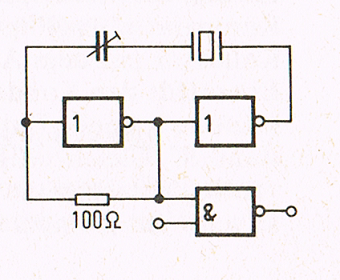

Ich habe mal eine ähnliche Schaltung angehängt, mit weniger
Widerständen.
Man kann 3 NAND-Gatter dafür verwenden, links ist jeweils der Eingang
(A,B zusammen),und rechts der Ausgang.
Gast #1992555
Stephan schrieb:
> Helmut, warum soll ich die 1,5k weglassen, die müssen doch einen Sinn
> haben?
Der 7401 hat einen Open Collector Ausgang. D.h. das Beinchen hängt
sozusagen in der Luft und wird nur gegen Masse geschaltet wenn der
Ausgang Aktiv wird.
Du must selber für den positiven Wert sorgen. Diesen aber auch
begrenzen, sonst brennt der Augangstransistor im Baustein durch. Daher
die Widerstände nach Plus.
Gast #1992561
Danke für die Antworten. Nachdem Jetzt A+B überbrückt ist, funktioniert
es eigentlich aber ich dachte es würde den ganzen bereich von 88 -108
MHz stören.

Gast #3089880
He Stehpan komm mal runter !!!
An dumme und nicht hilfreiche Kommentare musst du dich nun mal leider in
Foren gewöhne. Obwohl ich das schon echt dreist finde das sich hier
jemand als BNA meldet und andere behaupten sie wären schon bei dir
gewesen.
@Bundesnetzagentur: geh spielen !!!
Naja ist aber auch egal meist sind solche Menschen im wahren Leben und
außerhalb von anonymen Plattformen nicht so "großmäulig"
So und jetzt mal zu Thema
Ich beschäftige mich seit einiger Zeit mit Rauschgeneratoren und die
Kondensator-Quarz-Kopplung scheint rein theoretisch zur Zeit die beste
Lösung zu bieten. Deshalb würde ich gerne wissen wie gut die Schaltung
Funktioniert. Also in welchem Frequenzbereich sich das Rauschen genau
bewegt, welches Rauschen wird erzeugt weiß,1/f,1/f² usw.
Oder kannst du vielleicht einfach mal nen Oszi Abbild posten.
Danke im voraus mfG KlausKleber
