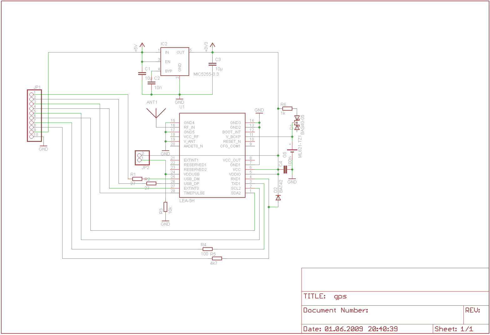

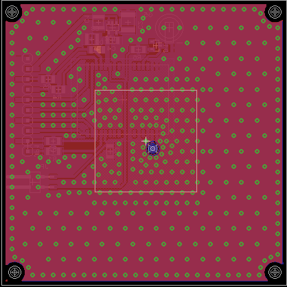

Ich werfe mal das Modul LEA-6T von u-blox ein:
http://www.u-blox.de/en/gps-modules/u-blox-6-timing-module/lea-6t.html
Das Modul ist aber nur die halbe Miete. Man braucht noch ein bißchen
Hühnerfutter drumherum und eine GPS-Antenne. Mit dem Vorgänger LEA-4T
habe ich gute Erfahrungen gemacht. Anbei mein Layout zur Benutzung mit
passiver Patchantenne.
Christian.
