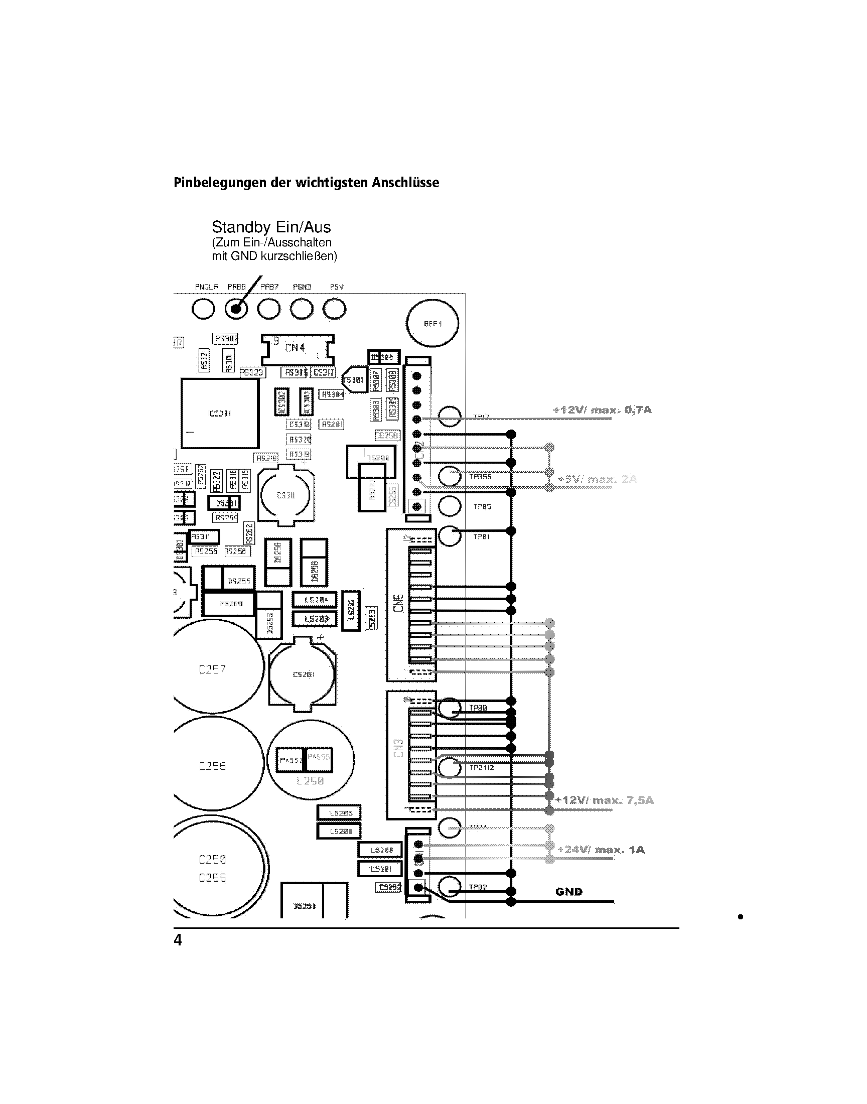

Ich baue grade ein Netzteil aus fertigen OpenFrame
Schaltnetzteilplatinen.
Da muss man nur noch den Kühlkörper und das Gehäuse hinzufügen.
In der Aufbauanleitung steht nicht, was mit dem Kühlkörper passieren
soll.
Glimmerblättchen und Transistorisoliermaterial sind jedenfalls dabei.

Die beiliegenden Glimmerblättchen und das Isoliermaterial
könnte natürlich auch darauf hin deuten, daß die Gehäuse
der Transistoren evtl. unterschiedliches Potential haben.
Falls es EMV-Probleme gibt, wäre natürlich die Möglichkeit
den KK einfach an Gnd klemmen zu können Vorteilhaft.
Bitte darauf achten, daß die Transistoren gut auf dem
KK aufliegen, keine Späne die Glimmerplättchen "durchstoßen".
Ich habe da schon so einiges weniger lustiges erlebt.
(Wurde in C. zusammengebaut)

> Soll ich die Abschirmbleche einbauen?
Aussen ist ein (gelochtes) Abschirmblech, das die Störungen des
Schaltnetzteils einfangen soll, und einen Berührschutz bieten soll,
falls dessen Störungen jemanden stören könnten.
Innen ist nur ein Berührschutz vor 230V Teilen, der auch Sinn macht wenn
die äussere Abdeckung wegen Reparaturarbeiten fehlt, der aber keine
elektrische Abschirmung ist, sondern ein Plastikstück.

Bei einer SMPS bestimmt in der Regel die EMV, wie der Kühlkörper zu
behandeln ist. Da werden die CE-Fritzen bestimmte Maßnahmen ausprobiert
haben, die dann strikt umzusetzen sind. Will sagen, ob du den Kühlkörper
mit Masse verbinden sollst, darfst oder mußt, müßte eigentlich in der
Bedienungsanleitung stehen. Oft erkennt man das ja auch schon aus dem
Layout der Platine, oder aus der Art wie der Kühlkörper befestigt wird.
>Soll ich die Abschirmbleche einbauen? Die sind nicht dabei, müssten
>angefertigt werden.
Das soll wohl ein Scherz sein! Oft werden die CE-Bestimmungen erst mit
den Abschirmblechen erfüllt. Die sind auch für deine eigene Sicherheit
wichtig. Wenn die nicht dabei sind, würde ich den ganzen Bausatz wieder
zurückschicken.
