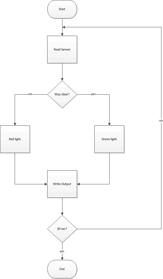

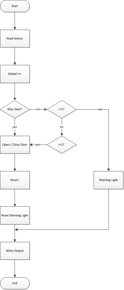

Mein Modell aus dem Anhang funktioniert so:
* Eigentlich liegt der uC meist im Sleep Mode. Per externem Interrupt
wird lediglich ein Bit gesetzt, Sleep Mode beendet, ISR verlassen. Im
Main-Programm wird dann active_f1 und/oder active_f2 ausgeführt.
* active_f1 erledigt Aufgabe 2: Sensor einlesen, beim ersten Drücken
evtl Warnlampe, beim zweiten öffnen. Weg frei --> Tor auf; die Wartezeit
auf den zweiten Tastendruck ist in dieser Version des Diagramms noch
nicht enthalten
* active_f2 gehört zu Task 1: Sensor lesen, Garage frei? --> rote oder
grüne Lampe, nach 30 Sekunden wieder in Schlafmodus
Die Idee mit diesem Active Mode in der main hatte ich deshalb, weil die
beiden Tasks ja quasiparallel laufen sollen, daher soll die Ausführung
nicht durch eine laufende ISR verweigert werden.
Oder sollte ich diese active_* komplett in eine jeweilige ISR packen=
Ich hoffe, jemand macht sich die Mühe, diese Fragestellung durchzulesen.
Gruß Patrick

Du hast dir Gedanken gemacht, hast dir etwas dazu überlegt, hast deine
Gedanken in einen möglichen Ablauf gegossen. Jetzt ernte auch die
Früchte deiner Vorarbeit, in dem du nachsiehst ob deine Gedankengänge
richtig waren oder ob du etwas Grundlegendes übersehen hast. Das ist die
Motiviation, die uns alle vorantreibt: wenns hinterher so funktioniert,
wie man sich das vorher vorgestellt und ausgedacht hat.
