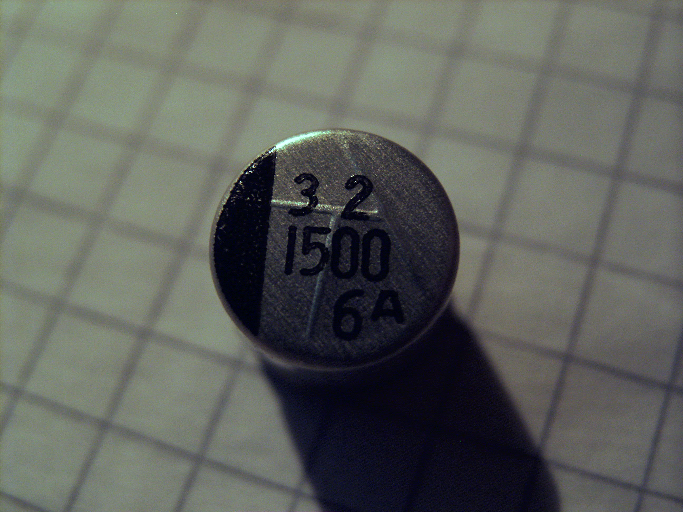

Hallo vlt. kann mir einer von euch weiterhelfen. folgende bezeichzung steht in 3 zeilen auf dem Elko 32 1500 6A Gruß Andy

32 Farad 1500 Volt Aber eben nur 6A Vermutlich 1500µF / 10V. Gruß, Magnetus wieso denn 10V? eher 1500uF/6V ciao Remo Remo Te schrieb: > wieso denn 10V? > eher 1500uF/6V "G" steht für 4V "J" steht für 6,3V "A" steht für 10V "C" steht für 16V "E" steht für 25V "V" steht für 35V "H" steht für 50V So isses zumindest bei Panasonic Elkos der Fall. Gruß, Magnetus

Andy0100 schrieb: > Hallo vlt. kann mir einer von euch weiterhelfen. > > folgende bezeichzung steht in 3 zeilen auf dem Elko > > 32 > 1500 > 6A > > Gruß Andy der Elko ist normalerweise auf einer Leadtek Graka verbaut. ( 1500V spannungsfestigkeit wäre da wohl falsch demensioniert :p ) hier noch zwei Bilder im anhang.

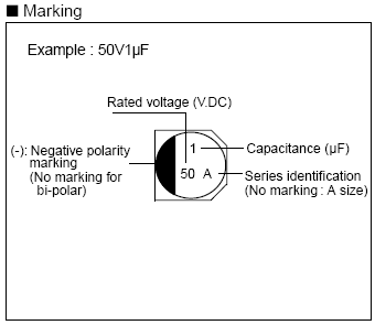

1500µF/ 6V @Magnus: Das mit der Buchstabencodierung für die Spannung scheint zumindest nicht bei allen Panasonic Elkos zu stimmen. Anbei ein Auszug aus dem Panasonic Datenblatt des "discontinued" Typen "Aluminum Electrolytic Capacitor/V-A". Dort wird die Spannung im Klartext angegeben. Hier also 6 Volt. Trotzdem ist deine Tabelle gut, kann man ja evtl mal für einen anderen Fall brauchen. ciao Remo

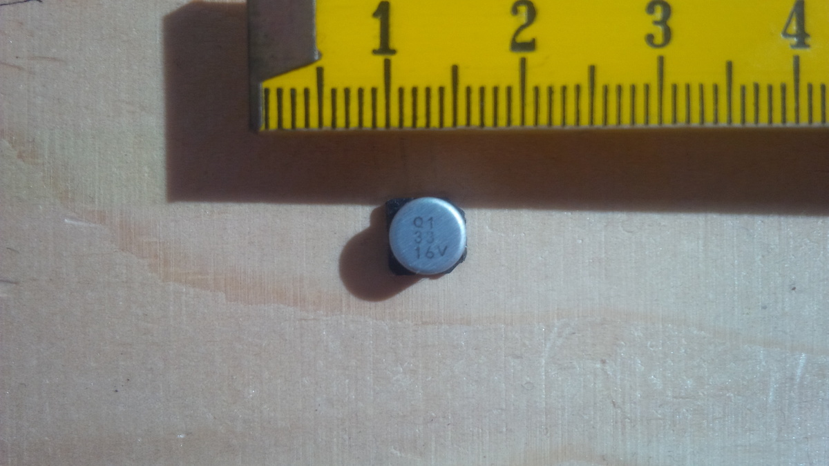

Guten Tag Ich habe eine ähnliche Frage: ich kann den Wert des folgenden Kondensators nicht bestimmen: Q1 33 16v Es ist keine Markierung (polarität) vorhanden. Und kein Herstellerlogo ist aufgedruckt. Mein Multimeter spuckt wirre Ergebnisse aus, und konnte mit google und co keine eindeutigen Infos zur Bestimmung sammeln. Q1 könnte laut Tabellen 39pF bedeuten, scheint mir aber ein viel zu tiefer Wert zu sein. Danke für Hinweise! LG David David H schrieb: > ich kann den Wert des folgenden Kondensators nicht bestimmen: Gibts dazu auch ein Foto, am Besten mit irgendwas bekannter Größe im Hintergrund, dass man sich die Dimensionen und die Bauform des Kondensators verbildlichen kann. > Q1 > 33 > 16v Ich tippe auf 33pF oder 33µF BTW: für eine NEUE Frage bitte einen NEUEN Thread anfangen, sonst liest sich jeder das 10 Jahre alte Zeug durch, um zum Schluss eine ganz ANDERE Frage zu finden. David H schrieb: > Danke für Hinweise! Wie wäre a) ein eigener Thread b) ein Bild ! c) es mit 33uF/16V ?
#6124461
Vielen Dank für die Antwort, ja, ich werde beim nächsten Mal einen neuen Thread aufmachen, verstehe, das ist viel sinnvoller. Danke für den Hinweis. ...hier ein Photo. ja, vermute auch so einen Wert: Mein Multimeter spuckt jeweils Werte zwischen 0.21nF und 39uf aus. Also da gehe ich mal nicht drauf ein. Laut einer SMD code Tabelle bedeutet Q = 3.9(pF) und 1 heisst 10hoch1, also 39pf. Könnte sein, aber was bedeutet 33? 16V erklärt sich von selbst. Auch ist eben keine Markierung zur Polarität vorhanden. Vielen herzlichen Dank für die schnelle Antwort. LG David
#6124470
Das ist ein bipolarer Elko 33µF/16V. Q1 ist die Chargennummer. David H schrieb: > Laut einer SMD code Tabelle Da musst du schon die Tabelle des Elko-Herstellers nehmen. Letztlich ist das aber einfach ein Elko mit 33µF bei 16V. hinz schrieb: > Das ist ein bipolarer Elko Würde mich interessieren, wo der eingesetzt ist...

Liebe Leute vielen Dank! Ihr seid echt eine Hilfe! 33uf könnte passen. Wen's Interessiert: Ich repariere ein Gerät für einen Freund, das "Mixing Link" von Eventide. Es ist ein Audio Effektpedal mit dem man Audio Signale Mischen und umschalten kann. Der besagte Kondensator ist abgebrochen (wie auch immer das passieren konnte). Die Platine ist sehr eng Bestückt und kleine Leiterbahnen, und ich konnte so nicht genau herausfinden wo der Kondensator sitzt. Jedenfalls ist das eine Ende des Kondis mit dem Ausgang eines OP-Amps verbunden. Da die eine Ausgangsbuchse tot ist (kein Signal) vermute ich, dass es sich um einen Entkopplungskondensator handelt. Allerdings ist 33uf da ein bisschen hoch, habe ich jedenfalls noch nie gesehen. LG David David H schrieb: > Der besagte Kondensator ist abgebrochen Und hat unten in der schwarzen Plastikscheibe auch keine Pads mehr?
#6124545
Überraschenderweise gibts sowas sogar bei Conrad: https://www.conrad.de/de/p/wuerth-elektronik-wcap-asnp-865250343005-elektrolyt-kondensator-smd-33-f-16-v-20-x-h-6-3-mm-x-5-5-mm-1-st-1281089.html Vom Foto nicht irritieren lassen, ASNP sind bipolare Elkos, und die haben normal auch keine Polaritätsmarkierung. Bei RS sieht man es richtig: https://de.rs-online.com/web/p/aluminium-elektrolytkondensatoren/8395075/
#6124588
Lothar M. schrieb: > Und hat unten in der schwarzen Plastikscheibe auch keine Pads mehr? ...nein, da ist alles weg gebröselt, auch keine Pads mehr auf der Platine. Diese und der Elko lagen lose im Gehäuse herum. Habe die Bahnen aufgekratzt und ein through-hole Elko drauf gelötet, hatte gerade genug Platz. Funktioniert alles wieder. Mein Kumpel wird sich freuen. Ist mir immer noch ein Rätsel wie das passieren konnte. Das Gerät war nie offen, der abgebrochene Elko war auf der Platine und zwischen dem Gehäuse, man kommt da gar nicht ran ohne alles auseinander zu bauen. Muss ein Produktionsfehler sein, die Geräte von Eventide sind aber eigentlich ziemlich hochwertig und einigermassen teuer...
