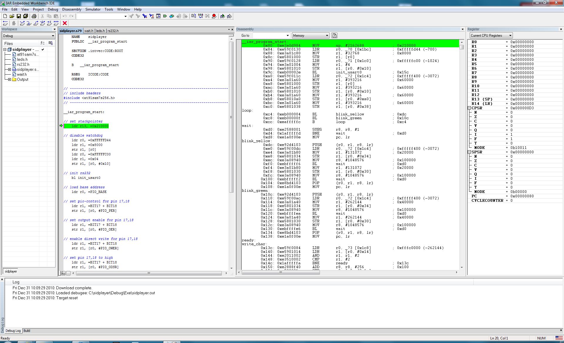

Der Flash-Speicher liegt ja bei 0x200000. Was muss denn da alles
(minimal) reingepackt werden, so dass ein Programm ausgeführt wird,
nachdem der uC (bzw. das Dev-Board) angeschaltet wird?
Wenn ich ein minimales LED-Blinken (Endlosschleife ohne IRQs) ins EEPROM
laden möchte, reicht da nicht einfach
- Stackpointer
- Watchdog ausschalten & "fastmode" an
- PINs konfigurieren und los?
Sind die Flash-Loader nur bei C-Programmen mit dabei um irgendwelche
programmtechnischen Dinge ins SRAM zu laden?
Habe hier z.B. unter yagarto "low_level_init.o" und "startup.o". Sind
das solche Flash-Loader?
Viele Grüße,
Peter
du brauchst auf jeden Fall die Init für die PLL, sonst läuft dein MC auf
32 kHz.
>- Stackpointer
eigentlich sollte das plus die PLL ausreichen.
Aber was hindert dich dran die org. Startsequenzen zu nehmen?
Da wo der Sprung nach Main ist schreibst du einfach dein Label rein.
Wenn du die anderen Dinger raus nimmst, gibs später Probleme wenn du
dann doch einen IRQ benötigst.
Stephan

naja, eigentlich nichts. Ich würde nur ganz genau wissen wollen, was im
startupcode passiert, und ob was vom SRAM "abgezwickt" wird.
Ich bin vom Typ her halt immer eher so, dass zuerstmal nur minimal was
laufen soll, und dann nach bedarf "nachrüsten".
Werde das glaube ich mal mit der IAR-Workbench testen. Soweit ich mich
erinnern kann, konnte man da auch step-by-step das Programm
durcharbeiten und die Register entsprechend ansehen...
Für den SID-Player werde ich definitiv keinen IRQ nehmen.
Gruß Peter
