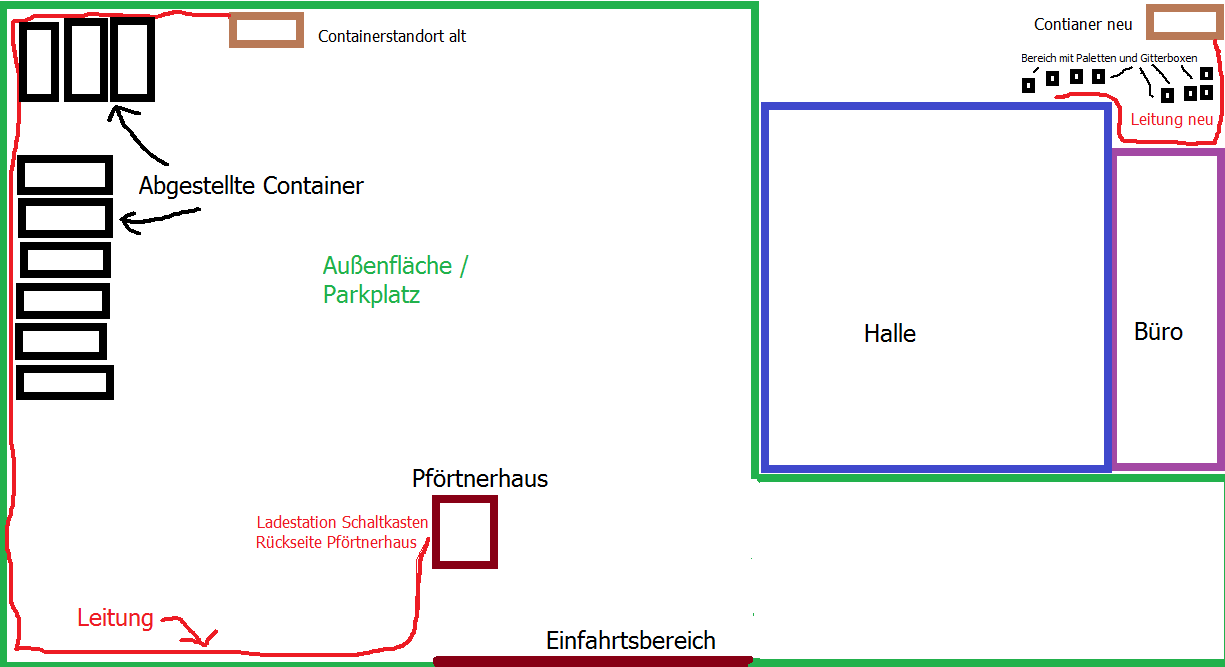

Ich habe meine Werkstatt auf dem Gelände einer Spedition. Habe dort
einen Schiffscontainer gepachtet.
Ich habe heute Morgen die Stomleitung meiner Werkstatt mal
angeschlossen.
Das sind 265m 3x1,5mm². Mit Kabelbindern am Zaun festgemacht bis zum
Outdoorverteiler, der normalerweuise zum laden der LKW Batterien benutzt
wird.
Da kommt auf der anderen Seite natürlich niht mehr viel bei raus.
Ich habe da Spannungsschwankungen von ca 100 V !
Wenn ich den Laserdrucker einschalte und drucke, bekomme ich ganz
eklige, pulsierende Spannungsschwankungen die schon ca 45V betragen.
Sieht man ganz deutlich an den Lampen. Das ist so viel, dass der
Laserdrucker dann aussteigt.
Gibts einen Spannungsstabilisierer, um sowas auszugleichen?

1. Aus Sicherheitsgründes ist deine momentane Lösung nicht aktzeptabel.
Das heißt: Wenn ein Unfall passiert wird meistens nach einem
"Schuldigen" gesucht. Bei einer solchen Lösung sieht es dann nicht gut
für dich aus.
Ich kenne leider im Moment keine bessere Lösung.
2. Um das ganze mal physikalisch zu betrachten.
Deine Zuleitung von 265m 1,55m² hat einen ohmschen Widerstand (R) von
ca. 6,4ohm.
Wenn nun ein Strom fließt kommt es zu einem Spannungsabfall.
U= I*R
[U]= Spannung
[I]= Strom
[R]= Widerstand.
bei 16A gilt also
U=16A*6,4ohm=102,4V

Also ich hab mir folgendes überlegt:
Ich könnte am Verteiler einen Trenntrafo installieren, um eine Trennung
zum normalen Stromnetz zu erreichen. Der Trenntrafo hätte eine
Ausgangsseitige Nennleistung von 230 VA.
Bei 1 A hätte ich nur 6V Spannungsabfall
Auf der anderen Seite kommt ein 150W LKW Erhaltungsladegerät hin. Das
sind dann ca 4A nutzbarer Strom.
4A bei 24V sind ca 100 W. Das sollte als Basisstromversorgung schon
reichen.
Sind ja noch die Akkus als Puffer da. Da kommen dann mehrere
Wechselrichter dran. Für die "Großverbraucher" brauche ich dann noch ein
Stromaggregat, welches bei Bedarf eingeschaltet wird.
Wie gesagt, ich bin bei einer Spedition. Die Gabelstaplerakkus bekomme
ich da für nen Kasten Bier. Die sind zwar schon ausgelutscht und für den
Stapler unbrauchbar, aber für die Bastelbude sollte es noch reichen.
Was den Blitzschutz angeht: Wenn die ihre LKW da anhängen, um die
Kühlzellen im Stand am Laufen zu halten oder die Akkus in der Standzeit
aufzuladen, haben die auch 50m Kabeltrommeln in Verwendung. Ok, die
legen keine "Induktionsschleife" um den halben Parkplatz.
Aber ich könnte mir vor und nach dem Trenntrafo auch noch
Überspannungsableiter von Dehn einbauen.

Aber es gibt Neuigkeiten was den Container angeht.
Habe heute nochmal mit der Spedition gesprochen. Also mein Container
wird versetzt. Und zwar so, dass ich nur noch ca 20m bis zur nächsten
Steckdose habe.
Es wird auf der Rückseite der Halle eine eigene 230V V Steckdose mit 16
A und eigenem Zwischenzähler installiert. Der Container wird hinter die
Halle versetzt.

@ Alex W. Werde ich machen.
Habe aber schonmal ne Skizze gemacht.
Der Container wird demnächst an den neuen Standort umgestellt.
@ Löwe: An der Steckdoseninstallation muss ich ohnehin finanziell
beteiligen. Es muss durch einen Elektrofachbetrieb gemacht werden.
Selber installieren darf ich die nicht. Das will der Chef nicht.
