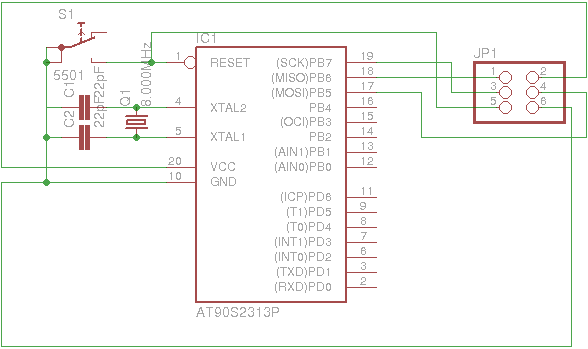

Ich möchte ebenfalls den attiny2313 mit dem USI als Master SPI
verwenden. Außerdem verwende ich ebenfalls ISP zum programmieren, was
bei mir aber nach dem Draufspielen von Code, der das USI verwendet,
nicht mehr funktioniert. Bei mir liegt der programmer quasi direkt auf
den I/O Pins vom uC. Kann mir bitte jemand sagen, was eine 'normgerechte
Beschaltung' bedeutet?
#2116959
das Programmieren klappt bei mir, soweit ich nicht versuche das USI zu
verwenden. Momentan ist der attiny2313 wie im Schaltplan (Anhang)
angeschlossen. Bei http://elm-chan.org/works/avrx/report_e.html steht
weiter unten: the ISP pins, RESET, SCK, MISO and MOSI must be reserved
for ISP function. Anscheinend ist es aber Daniel Luscher gelungen den uC
mit einer 'normgerechten' Beschaltung trotzdem zu programmieren.
Gast #2117040
Hi
>Es geht nicht darum wie du dein IPS beschaltet hast. Es geht darum wie
>Du den Reset am µC geschaltet hast.
Was soll denn da sein? Der ATTiny2313 hat einen internen
Pull-Up-Widerstand am Reset-Pin.
MfG Spess
