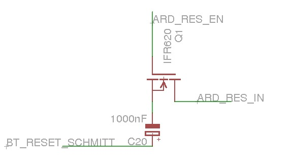

Guten Abend Leute,
ich habe eine Frage zur Wahl eines MOSFET Transistors:
Mein Eingangssignal ist ein TTL 5V Pegel. Dieses wird mit einem in Reihe
geschalteten Kondensator in ein Peak umgewandelt. Diesen Peak benutze
ich, um ein LOW active Reset auszuführen.
Nun möchte ich gern die Möglichkeit haben, dieses Feature zu
deaktivieren.
Daher habe ich dahinter noch einen Transistor geschaltet. Das ganze
läuft erfolgreich mit einem IFR620 allerdings sitzt dieser in einem
TO220 Gehäuse und so ganz sicher warum das klappt bin ich mir auch nicht
Mein Wunsch, ich würde gern ein kleineren ( nicht SMD ) Baustein
verwenden. TO92 z.B.
Ich habe mir also ein paar N-Kanal Mosfet besorgt doch dieser
"funktioniert" nicht.
Wenn ich das richtig verstehe (Ich gehe jetzt mal von einem N-Kanal
aus): Wenn eine Spannung zwischen Gate und Source angelegt wird ein
Inversionskanal gebildet, dieser ermöglicht einen Stromfluss von Source
( "masse" ) zum Drain ( "plus pol", höheres Potential ).
Nun ist an meiner Source ja leider kein festes Potential dran, da es ja
"lose" an einem Kondensator hängt. Kann ich jetzt überhaupt ein MOSFET
nutzen? Ich hätte natürlich gern so etwas wie ein Relais: Wenn ich da
Spannung ( oder auch Masse ) anlege dann gibts einen "durchgeschalteten
Leiter". Geht das ?
Kann mir jemand ein Bauteil mit kleiner Bauform dafür angeben ?
Vielen Dank im voraus.
Gruß JKW
edit1: Ich hab die Schaltung nochmal etwas verbessert aufgezeichnet...
auf die Schnelle ...
#1995388
Wozu die Umständlichkeit mit dem Kondensator? Du kannst Dein TTL-Signal
doch nach belieben setzen.
> deaktivieren.
So wirklich verstehe ich das Problem nicht, wenn es nur darum geht, das
Low-Active-Signal zu steueren kannst Du doch die Transistorgeschichte
komplett weglassen. Low-Active hört sich stark nach einem Digitalsignal
an, welches nicht besonders belastbar sein muß.
Nimm einen beliebigen Logic-Level-FET, der die zu erwartende
Verlustleistung, welche durch den Strom welcher zum Treiben des
Active-Low-Signals notwendig ist, hervorgerufen wird, verkraftet.
Überdimensionieren schön und gut, allerdings ist dein 620er schon eher
ein Leistungs-FET, der verträgt auf Dauer 5A und kann 50 Watt
Verlustleistung umsetzen. Und das steht vermutlich wirklich in keiner
Relation mehr zum Active-Low-Signal!
Kein Wunder, bei deinem TO220-Brummer. Ich bin nur ein einfacher
Hauptschul-Absolvent und mir fehlen daher auch die mathematischen
Mittel, um dieses Gespann aus 1 uF-Elko und Mosfet auszurechnen,
außerdem bin ich Pensionist, liege nackt im Bett und habe schon ein paar
Bierchen getrunken, sodaß es mich auch nicht mehr erfreuet, die zur
Berechnung notwendigen Unterlagen zusammenzusuchen, aber vielleicht
erbarmt sich ja doch noch einer der hier so oft anwesenden, erlauchten,
vom Himmel gefallenen Elektronikgötter, Dir in dieser Sache bessere
Auskunft geben zu können. Wünschen täte ich es mir jedenfalls.
Das stimmt schon, allerdings kann man die Sache auch nach "van Hinten"
betrachten: Um den FET zum durchschalten zu bringen, ist es nötig, die
Kapazität (den konstruktionsbedingt eingebauten Kondensator) zwischen
dessem isoliertem Gate und dem Halbleitermaterial umzuladen. Auch der
Leckstrom zwischen Gate und Halbleitermaterial beträgt einen
zweistelligen nA-Betrag. Vermutlich, in's Blaue geraten werden weder der
Elko noch der Transistor nennenswert zucken, wenn Du Dein Gatesignal
toggelst.
Leider wissen wir ja nichts genaueres über das Active-Low-Signal, daher
bleibt auch alles Spekulation.
> nutzen?
Ja, schon, aber warum sollte man das überhaupt wollen, nur um ein
Digitalsignal zu treiben? Was verschweigst Du?
> Gruß JKW
Ich hoffe ich konnte Dir wenigstens ein bisschen Helfen, mehr kann man
(oder zumindest ich) dazu nicht sagen, aber vielleicht erbarmt sich ja
noch einer der Götter.
Viel Erfolg jedenfalls,
iwan
OP #1995462
Hi, ich versuche mal der Reihe nach zu antworten
Иван S. schrieb:
Sinn und zweck meines ganzen Tunes ist es, einen Resetimpuls zu
erzeugen.
Mein Eingangssignal oszilliert zwischen 0 und 5 V solange keine
Verbindung hergestellt wurde. Sobald eine Verbindung besteht liegen
konstant 5V an.
Ein Puls hat die Weite von 320*10^-3 sec. Sobald länger als 340 msec
high anliegt würde ich gern einen negativen Peak erzeugt.
Bisher lade und entlade ich einen Kondensator über einen in Reihe
geschalteten Widerstand. Sobald der Kondensator länger als 340msec
geladen wird steigt seine Spannung auf über 2,5 V an. Dieses Signal
führe ich an einen Schmitttrigger. Dieser schaltet somit bei einer HIGH
Zeit von über 340 msec von 5V auf 0V um.
An dieses Signal schalte ich nun einen Kondensator um aus dem
"Pegelwechsel" ein Peak zu erzeugen. Dieses an den AVR geführt Signal
führt zuverlässig den Reset aus.
>> deaktivieren.
Diese Resetfunktion möchte ich nun auch deaktiveren können.
So ist es, genau mein Problem ;) Klappt, aber ist total oversized.
