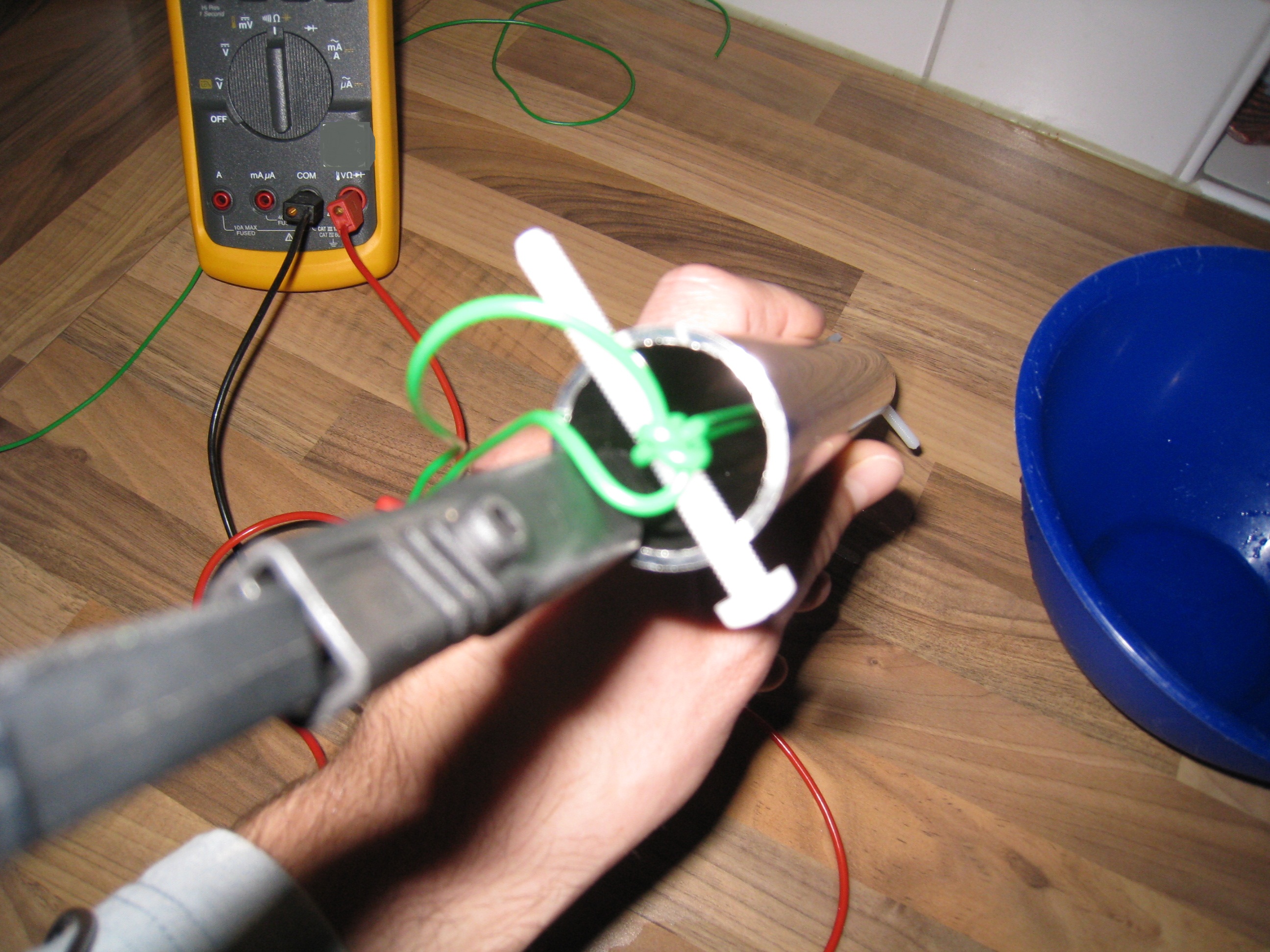

#1994916
Angenommen wir haben einen einfachen Schwingkreis, dessen Frequenz sich
wie folgt berechnet:
(Cges setzt sich aus einer Grundkapazität und der Kapazität des Sensors
zusammen)
Dann hängt doch alles lediglich von deiner Wahl der Bauelemente und der
messbaren Frequenzauflösung ab. Spiel in Gedanken doch einfach mal ein
paar Werte durch (ohne jetzt den ganauen Aufbau des Schwingers zu
kennen).
Das ganze ist auch relativ schnell aufgebaut. Statt einem Rohr kannst du
ja auch 2 Metallplatten parallel zueinander aufbauen (mit geringem
Abstand) und mit einem LCR-Meter die Änderung der Kapazität ermitteln.
#1994930
Schau dich mal im Forum um:
Beitrag "Kapazitive Füllstandsmessung"
Hier ist bei einem Eigenbau von einer Kapazitätsänderung von ca 5,925nF
bei 30 cm Rohr die Rede. Das macht ca. 20pF/mm. Je nach Induktivität
kann der Schwingkreis da schon ziemlich verstimmt werden (mit NE555
brauchst du lediglich ein paar Widerstände und die besagte Kapazität,
einfacher gehts nicht). Bei solchen Dimensionen spielen natürlich auch
die Kabelkapazitäten eine gewisse Rolle. Einfach aufbauen und
ausprobieren ist hier sicherlich das Klügste.

OP #2005820
Hallo Zusammen,
hab soeben folgendes Experiment durchgeführt:
Eine Kupferleitung durch ein Edelstahlrohr durchgezogen und mir zwei
Nylonschrauben befestigt.
Das ende der Leitung habe ich an das Messgerät angeschlossen und die
Kapazität gemessen.
Leider blieb der Wert bei 0.32nF stehen auch bei änderung des
Wasserstands.
Jetzt die Frage was habe ich falsch gemacht ?
