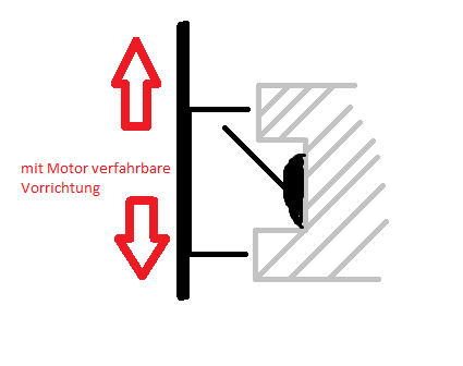

#1997977
Im Schlimmsten Fall würde ich mir für den genannten mechanischen
Hauptschalter eine fernsteuer Mechanik mit einem oder zwei starken
Servos bauen die über einen Seilzug den Schalter betätigen.
Also so: einer oben, einer unten, von jedem geht ein "Seil" an den
Schalter durch dessen Hebel ein Loch gebohrt wurde, soll der Schalter
ausgelöst werden, z.B. nach unten, zieht der untere Servo an, so dass
der Schalter schaltet, nach einer kurzen Zeit lockkert er den Seilzug
wieder, so dass im nächsten Schritt der obere Servo anziehen kann und
den Schalter einschalten.
Möglich wäre auch ein art "Schlitten", siehe Anhang der einfach noch
oben oder unten verfahren wird, aber gleichzeitig so ausgeführt ist das
man den Schalter auch problemlos von Hand betätigen zu können.
#2008638
Dann kan er das auch direkt bei Hager, Siemens, etc. kaufen. Denn genau
sowas gibt es da.
Schreib ich ja bereits oben.
