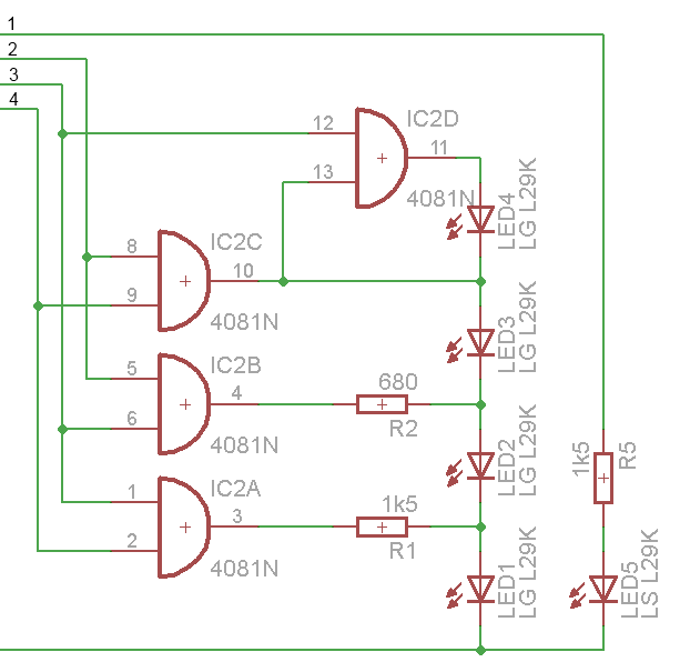

Guten Abend!
Folgende Problemstellung:
Schieberegister mit 8 Ausgängen, davon 4 bereits belegt;
Die anderen 4 Ausgänge sollen 5 LEDs schalten.
Ein zweites Register einzuplanen wäre (vermutlich) zu aufwendig.
(Es werden 40 Schieberegister in Reihe geschaltet)
Ich habe mir gedacht, das man dieses Problem "einfach" mit einem
Logikbaustein löst (4xAND, 2xEingang) und dann durch Kombinationen von 3
Leitungen 4 LEDs schaltet und durch die 4. Leitung die 5. LED.
Es sollen nur 6 Zustände möglich sein:
LED 1 2 3 4 5
    O O O O O
    X O O O O
    X X O O O
    X X X O O
    X X X X O
    O O O O X
X...Leuchtet
O...Leuchtet nicht
Im Anhang habe ich das Schaltbild von meiner Idee, aber ich bin mir
nicht sicher, ob man das Problem so lösen kann.
Bitte um eine Kontrolle und wenn etwas falsch ist um eine andere Idee
oder Verbesserungsvorschläge.
Falls noch Fragen offen sind werde ich diese schnellstmöglich
beantworten.
Mit freundlichen Grüßen,
Michael

Autsch... LED4 wird nie leuchten, weil Pin 11 nur dann '1' sein kann,
wenn auch Pin 13 auf '1' ist. Dann liegt an der LED keine Spannung. Wenn
Pin 13 '0' ist, dann ist Pin 11 auch '0', also wieder keine Spannung.
Und wenn Pin 13 '1' ist und Pin 12 auf '0', dann ist Pin 11 auf 0 und
die Diode ist in Sperrrichtung geschaltet.
Wenn Du noch die ermittelten Bitkombinationen der Signale 2,3,4
verrätst, könnte man Dir auf die Sprünge helfen. Ein formaler Entwurf
mit Funktionstabelle käme mit nur 3 Eingangssignalen für alle 5 LEDs
aus, aber die Schaltung wird umfangreicher als Dein Versuch (dafür würde
es funktionieren).

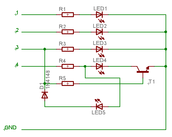

Diode der LED den Strom. Nachteil: auch wenn alle LEDs aus sind braucht
LED4 Strom.
Damit das alles die Ausgänge des Registers nicht überlastet, sollten nur
Low-Current LEDs verwendet werden.

Aber klar, warum sollte der Strom durch Pin13 fließen, wenn er über die
LEDs gegen Masse abfließen kann. Denkfehler von mir, sorry.
Die LEDs sind bereits als Low-Current geplant (2mA), deswegen ist auch
R1 so groß dimensioniert, wenn 5V Betriebsspannung geplant sind.

Ich habe das mal so gelesen:
EIN      LED
1 2 3 4 | 1 2 3 4 5
1 0 0 0 | X O O O O
1 1 0 0 | X X O O O
1 1 1 0 | X X X O O
1 1 1 1 | X X X X O
0 0 0 1 | O O O O X
Das wäre auf jeden Fall sehr einfach, dankeschön!
Nur wozu dient D1?
- Michael

Michael B. schrieb:
> An Sascha:
> EIN      LED
> 1 2 3 4 | 1 2 3 4 5
> 1 0 0 0 | X O O O O
> 1 1 0 0 | X X O O O
> 1 1 1 0 | X X X O O
> 1 1 1 1 | X X X X O
> 0 0 0 1 | O O O O X
genau
> Nur wozu dient D1?
um die Sperrspannung der LED (ca. 5V) nicht zu überschreiten, aber bei
5V Betriebsspannung geht's auch ohne.
Sascha
OP Persönliche Seite #1996823
Sascha Weber schrieb:
>nein, dann ist ja Ausgang 4=Low und damit kann die LED die ja über T1
>nach Masse geht auch nicht leuchten - egal ob T1 leitet.
Tut leid, habe mich vertippt. Ich meinte das Muster 0 0 0 1
Dann fließt im ersten Moment der Strom von PIN4 (VCC) über LED5, dann
über D1 und nach PIN3 (GND). Ein Teil fließt dann aber auch über T1 und
dieser schaltet dann durch, sodass LED4 und LED5 leuchten, oder?
R5 groß genug dimensionieren?
Bei den Low Current LEDs fließen grade mal 2mA. Bei einer
Stromverstärkung für T1 gehe ich mal von ~20 aus, ergibt einen
Basisstrom von 100uA. Nehme ich jetzt die 5V Betriebsspannung minus 0.7V
dann kommen 43mOhm heraus.
=> Kein Widerstand
Oder hab ich was falsch gemacht?
der Ausgang liefert doch ein LOW-Signal, da müsste durch die LED schon
soviel Strom fließen das das Potential über die ca. 0.6V gezogen wird.
wenn das wirklich passiert, was ich bei 2mA nicht glaube, kannst du dem
Widerstand R5 noch eine Diode in Reihe schalten, die die Schwellspannung
noch mal um 0.6V anhebt
ich würd mal 4.7k - 10k nehmen
> => Kein Widerstand
sicher nicht
auf jeden Fall
nehmen wir mal an der Ausgang deines Treibers hätte bei LOW-Pegel einen
Innenwiderstand von 100 Ohm, dann würde daraus bei 2mA Last (LED) ein
Spannungsabfall von 0.2V entstehen. D.h. am Ausgang sind dann nicht 0V
sondern 0.2V zu messen, für T1 noch viel zu wenig.
