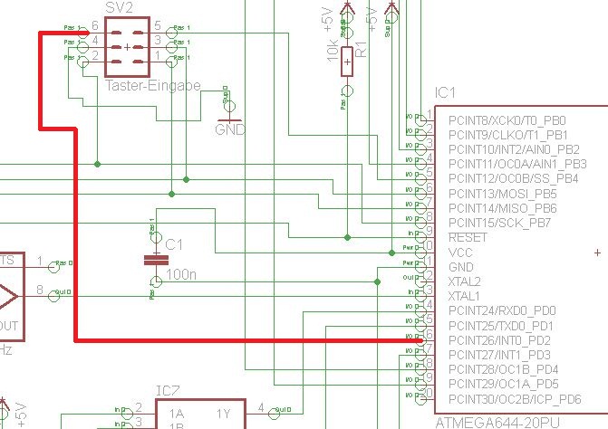

Wenn ich die Tastenverbindung (Bild) vom Roboter jedoch trenne und ich
in einem Modus drinnen bin, dann löst der Int0 nicht aus wenn ich den
Motor drehen lasse, sondern nur wenn ich den Tastenverbinder drinnen
stecken lasse (was ja praktischerweise immer sein soll).
Das kann aber nur bedeuten, dass das Falschsignal über den Taster
ausgelöst wird.
Meine Frage jetzt: Kann ich den Taster irgendwie abschirmen, damit sich
keine Störung mehr über ihn übertragen lässt?
Wenn ja wie?
Oder soll ich einfach einen anderen nehmen aus Kunststoff vielleicht?
Bin für allen Rat dankbat

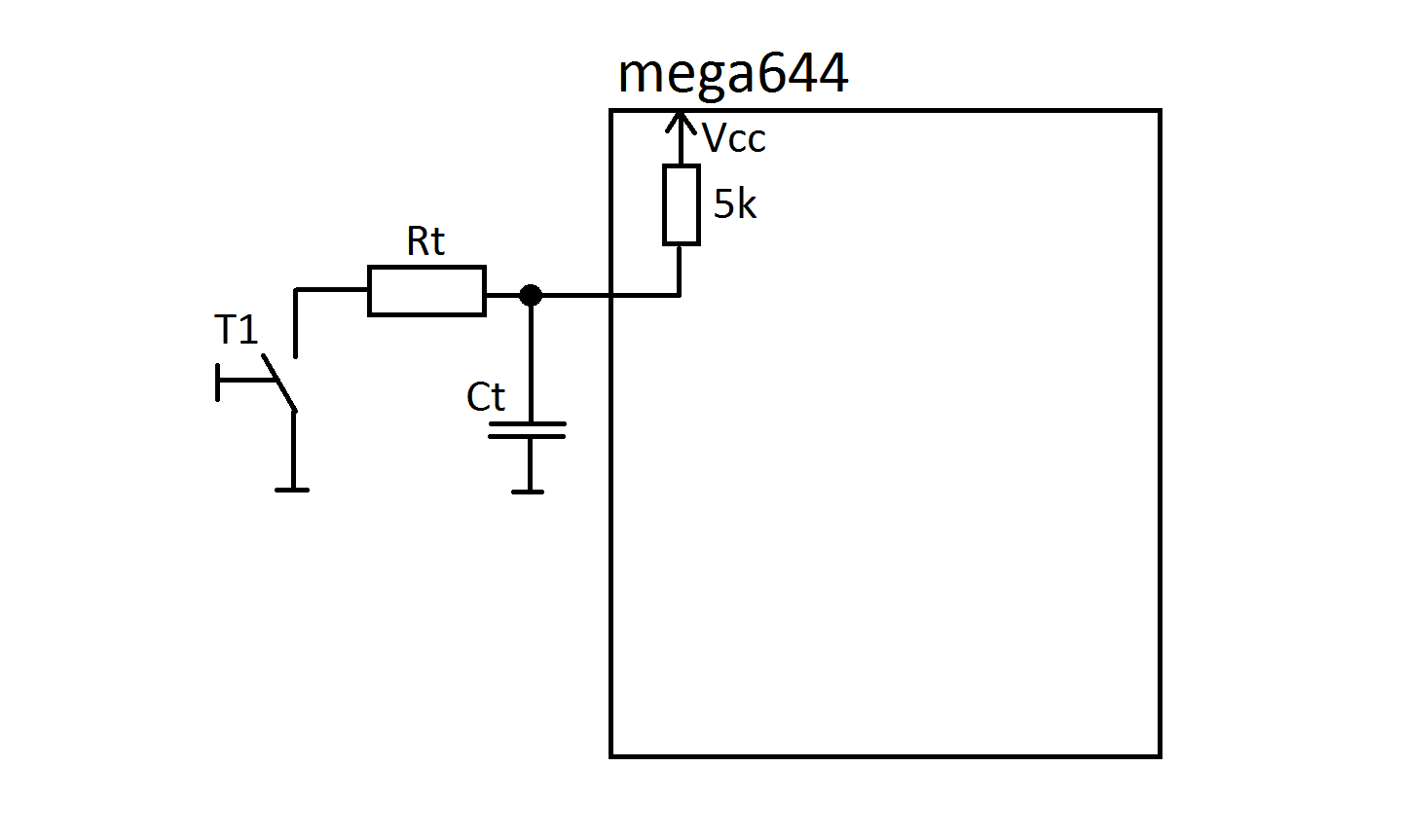

Also schaut meine ganze Zusatzbeschaltung wie im Bild aus?
Welche Werte empfehlen sich da für Rt und Ct?
Der RC Tiefpass löst aber hier aber das Prellen und die Entstörung
gleichzeitig oder?
lg andy

Wo genau soll ich den TIefpass reingeben?
Am Motor ist einer drann, und es gibt keinen Grund wieso ich einen
TIefpass am Int Eingang legen soll wenn ich so recht überlege.
lg andy

von Hauke R. (lafkaschar) Benutzerseite
Drauf achten, dass dein Rt etwa 10 mal kleiner ist als dein pullup,
sonst versaust du dir den LOW Pegel (Spannungsteiler). C dann so
auslegen, dass du vielleicht noch 50Hz Bandbreite hast, das reicht
völlig, so schnell kann kein Mensch (sinnvoll) tippen.

Ich habe ihn rausgemessen vom mega644.
Habe jetzt einen 47uF und einen 460 Ohm Widerstand für Ct imd Rt
genommen, jedoch haut das auch nicht so hin.
Was passiert ist erstmals das selbe rausspringen aus der Schleife und
zusätzlich warte ich 1,5s nach dem ich die Cancelmode Taste gedrückt
habe bis das Programm reagiert, irgendwas stimmt danoch nicht so recht
und ich muss mir das nochmal überlegen.
Denkanstöße sind aber natürlich gewünscht.
lg andy

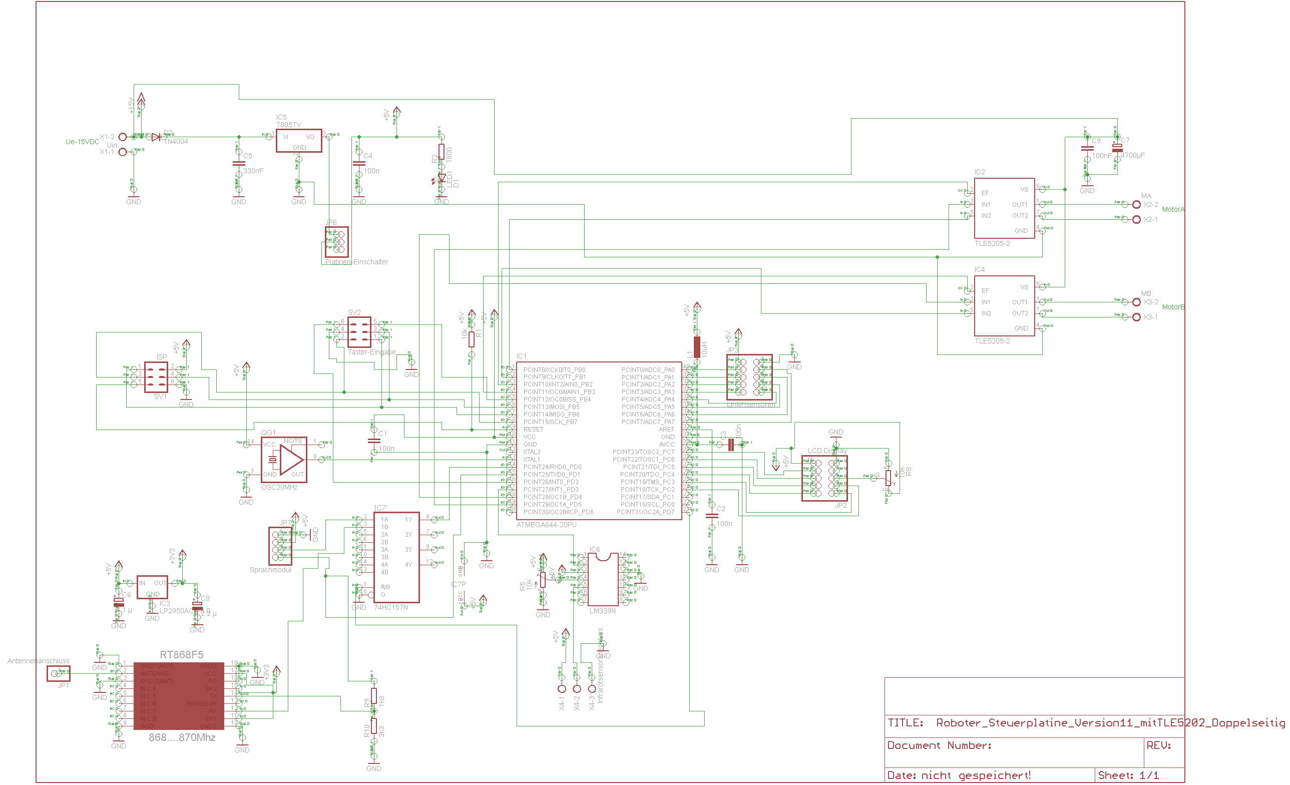

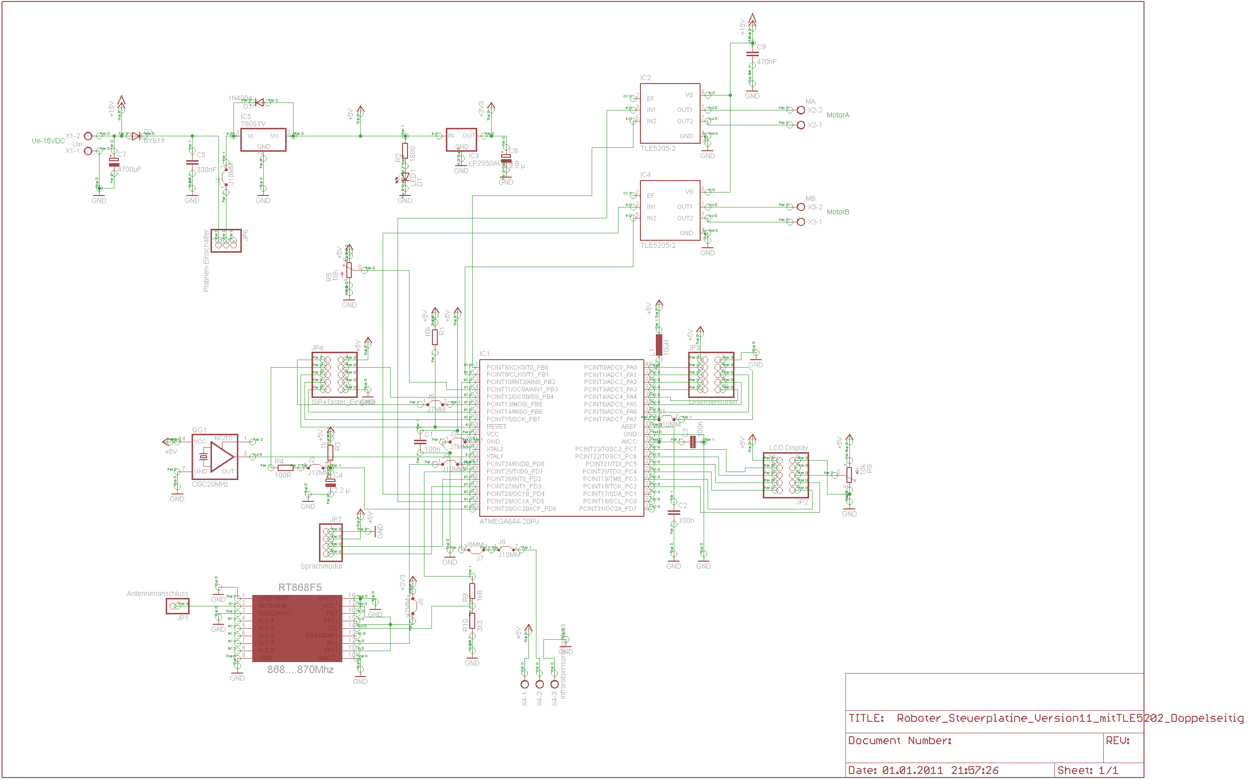

Poste doch mal den ganzen Schaltplan.
MfG Spess
von Andy S. (Gast)
Spess53 schrieb:
> Ein Blick ins Datenblatt hätte gereicht.
Ich habe das ganze DB durchsucht, aber einen richtigen Wert für die
Pullups habe ich nicht gefunden.

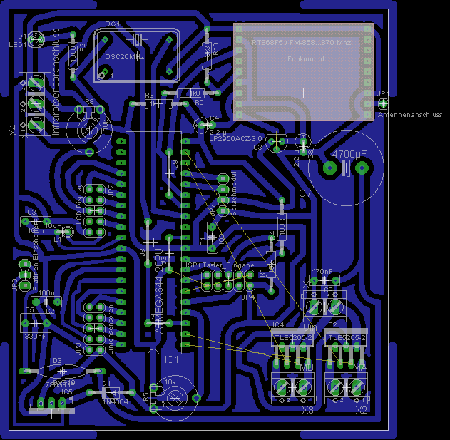

Der Tiefpass befindet sich allerdings beim Taster hinten, da ich nichts
auf die Platine löten will.
lg andy
von Floh (Gast)
Facepalm
Der Sinn dieses Tiefpasses ist es, die Störungen, die vom Kabel (=
Antenne) empfangen werden, vom uC-Eingang fernzuhalten. Der bringt halt
nun mal nichts, wenn er dafür am falschen Ende hockt.

Ich werde jetzt einfach eine neue Platine designen mit den fehlenden
Sachen, da sowieso mehr Fehler drauf sind. Ich weiß halt einfach nicht
wie ich den Tiefpass da reinmachen soll ohne irgendwie einen Kurzen zu
verursachen. Es ist einfach zu wenig Platz.
Wie siehts aus mit den Motorleitebahnen?
Kan ich die so lassen oder sollen sie noch dicker werden?
Und passt jetzt der Tiefpass?
lg andy
von Andy S. (Gast)
Kann ich den Tiefpass so mit die 100 Ohm und dem 1k pullup lassen?
Gibt es sonst noch stellen wo ich Filter einbauen sollte?
Die anderen Taster können alle Modis im Betrieb nicht verändern, also
werde ich darauf verzichten, was könnten noch Fehlerwuellen sein?
lg andy
von Andy S. (Gast)
Da noch der neue Schaltplan und das Layout. Ich habe den Komparator und
den Mux rausgeschmissen, dafür verwende ich jetzt den internen
Komparator und den Atmega644P der 2 Serielle Schnittstellen hat um
weitere Fehlerquellen auszuschließen.
Die 5 Luftlinien werde ich händisch verbinden müssen.
lg andy
von Lukas K. (carrotindustries)
In der Software, um kurze Impulse zu ignorieren; bzw. Entprellung.
Andy S. schrieb:
> und das Layout.
Soweit ich das dem JPEG-Pixelmuß richtig entnehmen kann kommen sich
manche Leiterbahnen beträchtlich nahe. z.B. Am Atmega644 unten links.
Dito unter D1. Die Leiterbanhführung ist überaus ... kreativ; könnte man
ein wenig aufräumen (entweder nur rund (70er Jahre-Stil) oder
vollständig 45°/90° Winkel). Eine willkommene Abwechselung zu dem
eckigen Bauhausstil ist es dennoch allemal, aber über Geschmack lässt
sich vortrefflich streiten.
von Andy S (Gast)
ja, stimmt, habe jetzt sowieso alles wieder umändern müssen (Bild) weil
die Leiterbahnen zu dünn waren.
Ich habe jetzt einen Tiefpass ganz nah an der Platine reingemacht.
Jedoch bekomme ich immer noch Störungen und zwar die selben. Ct ist
jetzt 4,7uF und Rt ist 470R. Ich benutze immer noch den internen 34k
Pullup, da sich das auf der Platine nur schwer ändern lässt.
Es hat den Anschein dass der Tiefpass überhaupt nichts macht. Noch dazu
kommt jetzt, dass auch wenn ich die Taster rausgebe die Störung
entsteht. Liegt aber wahrscheinlich daran, dass die Anschlüsse vom
Kondensator einbisschen rausshauen weil er ja nicht direkt auf der
Platine drauf ist.
Einen Widerstand kann man auch auf der Unterseite noch nachträglich
auflöten, ist zwar unschön, reicht aber zum ausprobieren.
Was die Platine anbetrifft: Mach mal einen DRC, manche Leiterbahnen
berühren sich sogar... Außerdem scheint mir so, als ob dein
"Massepolygon" nicht den Namen GND hat; lass mal die EAGLE-Dateien
rüberwachsen :)
von Andy S (Gast)
Soll ja auch nicht mit GND verbunden sein, sondern nur zum Ätzmittel
sparen.
Andy S schrieb:
> sparen.
Mach's dennoch schaden tut's nicht und du sparst nochmals ein wenig mehr
Ätzmittel, meinetwegen setz' auch die orphans auf on. Wenn du deinen
Ätzprozess im Griff hast, kannst du die Leiterbahnbreite deutlich
reduzieren, z.B. auf 24mil, dann entschäft sich vieles. Mit 10mil kommst
du bequem unter 2 2.54mm Pins durch. Die Abblock-Cs könnten ebenfalls
noch besser platziert werden. Wenn du diese in einem kleineren Rastermaß
nimmst, bekommst du sie sogar direkt an die Pins. Alternativ kannst du
auch SMDs nehmen. 1206 bekommst du bequem neben die Pads. Wenn du die
Peripherie an den Pins des AVRs geschickter verteilst, lösen sich manche
langen Luftlinien fast in Wohlgefallen auf bzw. werden deutlich kürzer.
Drahtbrücken musst du nicht im Schaltplan als solche kennzeichnen;
einfach beim Routen das Layer wechseln (mittlere Maustaste). Beim
Drucken blendest du dann das obere Layer aus und lötest die Brücken wie
gehabt ein.

von Andy S (Gast)
Was ist das?
> nimms
Kann ich theoretisch auch auf 0,635mm gehen?
Sry, ich bin jetzt nicht der beste elektroniker, das gebe ich zu. Was
heißt das?
> gehabt ein.
Aha, ok gut zu wissen
Luk4s K. schrieb:
> weshalb?
Naja weil das unser Werkstättenlehrer das so gesagt hat.
Danke für die Tipps!
lg andy
Andy S schrieb:
> Was ist das?
EAGLE Hilfe:
he po
 in die Kommandozeile von Eagle eingeben; abschnitt Orphans
>> nimms
Ich meine Damit das Rastermaß der Abblock-Cs, hier ist dasselbe
Rastermaß wie vom Atmega sinnvoll.
> heißt das?
1206 ist eine SMD-Baugröße, siehe Wikipedia, zählt dabei noch zu den
größeren. 0603 lässt sich auch noch relativ gut von Hand verarbeiten.
>> gehabt ein.
> Luk4s K. schrieb:
>> weshalb?
Hmm mit welcher Begründung? Ich denke mal, dass ihr die Platinen selbst
ätzt. Mit einfachen Mitteln (Tintenstrahldrucker, Plastikfolie und
UV-Belichter) bekommt man, wenn der Prozess stimmt, auch noch
3.94mil=0.1mm Leiterbahnen hin. Bei Isolate sollte man allerdings nicht
sparen. 20mil~0.5mm sollten es mindestens bei SMD sein, bei Bedrahteten
Bauteilen bin ich mit 32mil~0.8mm gut gefahren. Gutes Gelingen!
Gern geschehen
> lg andy
mfg lukas
