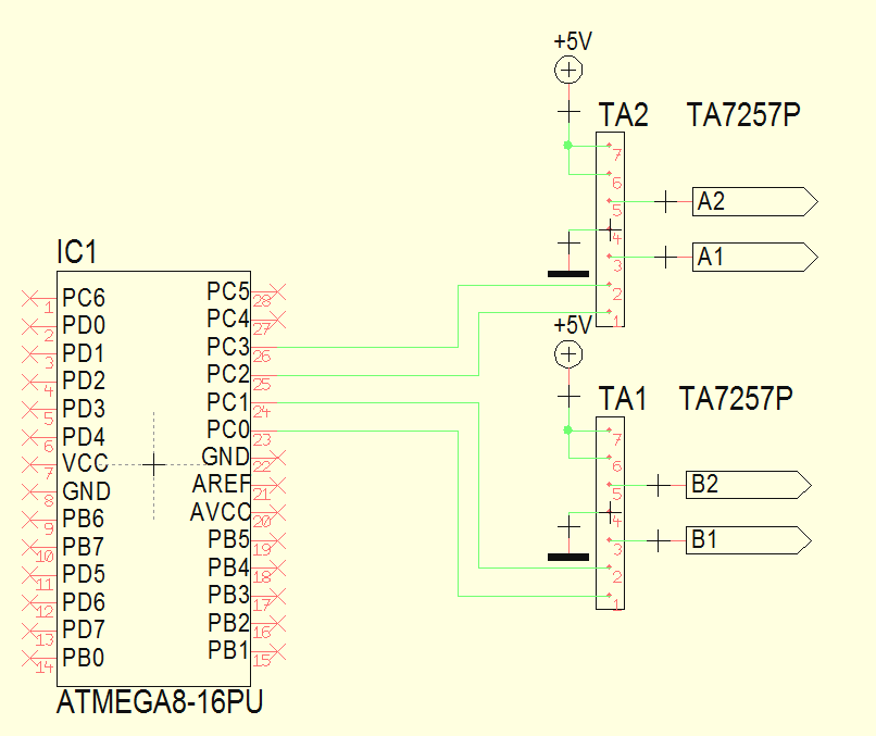

Ich habe hier so einen winzigen Steppermotor aus einem Disketten
Laufwerk.
Die Pinbelegung ist A2-A1-B1-B2 - über die Spannung oder den Strom habe
ich leider keinerlei Infos. Ich gehe mal von 5V Spannung aus?!
Normalerweise werden solche Motoren doch durch folgende Daten zum drehen
angeregt:
A1 0-1-1-0-0-1-1-0
A2 1-0-0-1-1-0-0-1
B1 1-1-0-0-1-1-0-0
B2 0-0-1-1-0-0-1-1
Jedoch tut er sehr merkwürdige Dinge die ich nicht so recht verstehen,
drehen tut er sich natürlich auch nicht, Sobald ich A1 auf high lege,
zieht A2 automatisch auch auf High. Ebenso passiert dies in der B Spule.
Jemand einen Tipp?!
Gast #1996464
> Sobald ich A1 auf high lege, zieht A2 automatisch auch auf High.
Das sieht mir so aus, als ob deine Treiber nur nach High, aber nicht
nach Low ziehen. Du brauchst dafür Push-Pull-Treiber, sonst fließt kein
Strom durch die Spulen.
Vielleicht wäre es auch sinnvoll, deinen bisherigen Versuchsaufbau zu
zeigen.
Näheres zur Ansteuerung hier:
http://www.rn-wissen.de/index.php/Stepmotore_und_deren_Ansteuerung#Bipolar
mfG ingo
Gast #1996498
Was heißt versuchsaufbau... :D
Ich habe halt einfach den Stepper an die Pins des ATMegas gehangen und
dabei die Pins im Programm getoggelt.
Durch messen mit dem Oszi liegen aber auch jeweils immer 5V an den Pins
(Vcc und Masse direkt von den Pins), also müssen ja quasi die Pins auch
auf GND durchschalten.
Nuja, wenn selbst dieser Mini Stepper schon einen Treiber braucht...
würd man wohl nicht drumherrum kommen :/

A1 und A2 sind eine Spule , B1 und B2 sind auch eine Spule.
Es ist ein bipolarer Schrittmotor.
Du mußt um ihn zu bewegen auch die Polarität der Spulen ändern.
Dazu brauchst du eine Gegentaktstufe zwischen motor und dem AVR.
Ich habs schon mal gemacht mit nem Mega8 einem ULN2003 und 8 Mosfets.
Gast #1997432
Reinhard Schopf schrieb:
> Ja die kannst du auch nutzen , IN1 und IN2 kannst auch direkt an die
> Pins vom AVR hängen.
Wunderbar. Das ist mal ne schöne Nachricht :D
Dürfte dann ja quasi schon so funktionieren wie es in meinem Schaltplan
steht, ich denke mal bei diesem MikroStepper reichen die internen Dioden
des TA aus. Sodas ich mir die externen eigentlich sparen kann.
Hat irgendjemand Erfahrungen, wie viel Spannung solch ein Motor
benötigt?! Ich gehe mal pauschal von 5V aus, oder ist dies eher zu
viel/zu wenig?!
Gast #1997450
Abhängig von der Geschwindigkeit, mit der Du ihn maximal betreiben
möchtest. Bei niedrigen Frequenzen wird der Spulenstrom durch den
ohmischen Widerstand der Wicklungen bestimmt. Günstig wäre es daher, bei
längerem Stillstand, beide Ausgänge auf gleiches Potential zu legen, um
den Motor stromlos zu machen.
Für erste Versuche auf jeden Fall der richtige Weg. Wenn Du später, mit
richtigen Motoren auch schnellere Positionierungen machen möchtest,
wirst Du um Choppertreiber nicht rum kommen, was aber für diesen kleinen
Motor (der ohnehin nicht dafür ausgelegt ist) etwas übertrieben wäre.
Im Diskettenlaufwerk wurden die (soeit ich mich erinnern kann) mit
konstanter Schrittgeschwindigkeit betrieben, also mit
Beschleunigungsrampe ist in dieser Beziehung auch noch etwas
rauszuholen.
Viel Erfolg - ingo
