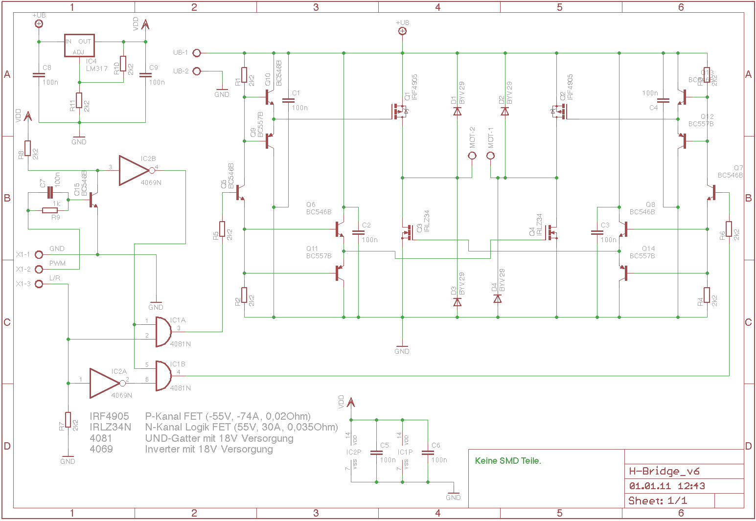

Schönen Neujahrstag!
Ich hatte schon einmal einen Beitrag bezüglich einer H-Brücke. Aus dem
Beitrag ist die Brücke im Anhang entstanden.
Ich habe die Schaltung großteils übernommen aber es sind noch Fragen
offen geblieben.
1.) Beim PWM Eingang ist ein Transistor als Schalter mit einem Inverter
um die Brücke auch mit kleinen Logikpegeln (3,3V) ansteuern zu können.
Wofür ist aber der Kondensator parallel zum Widerstand an der Basis?
2.) Die verwendeten FETs sind beide für 55V. Ist das auch die Maximale
Spannung mit der ich die Brücke betreiben kann?
3.) Der IRLZ34N hat ein ID von 30A. Der IRF4905 hat ein ID von -74A.
Kann ich die Brücke also mit bis zu 30A betreiben?
4.) Die Gate to Source Voltage liegt bei 20V. Wenn ich die Brücke mit 24
od. 36V betreibe dann übersteigt die Gate-to-Source Voltage beim IRF4905
die Zulässige. Wie kann ich dies verhindern? Oder verbessert mich bitte
wenn ich mich irre.
5.) Als Dioden über die FET habe ich eine BYV29. Diese hält 9A aus. Hat
dies eine Auswirkung auf den Betriebsstrom? Begrenzt diese Diode also
meinen Maximalen Strom durch die Brücke? Oder meine Frequenz?
BG und noch schönen Feiertag
Andreas
Erhöhe R5 R6 auf 22k, sonst ist die Ansteuerspannung der MOSFETs nicht
9V+9V sondern asymmetrisch.
Du brauchst bei den NMOSFETs keine LogicLevel MOSFETs, denn 9V reichen
auch zum Durchsteuern eines normalen IRZ34.
Dir ist klar, daß L/R mit 18V angesteuert werden muss ?
1.
Ein Speed-Up Kondensator, der hier definitiv unnötig ist.
2.
Nein, Ugsmax liegt je nach MOSFET bei 20V und wenn deine R1/R2
Spannungsteiler korrekt arbeiten und die Spannung halbieren, wird ab 40V
diese Ugsmax überschritten. Da man Reserven haben sollte, würde ich
diese Brücke nur bis 24V Nennspannung betreiben, da können dann einige
Volt bei vollem Akku mehr anliegen, aber nicht aml in die Nähe der 40V
kommen. Denn derzeit (siehe Kommentar zu R5 R6) sind deine
Spannungsteile nicht korrekt.
3.
Wenn die Transistoren so toll gekühlt werden (TC=25GradC) wie das
Datenblatt vorschreibt, und du die passenden Dioden (siehe 5) hättest.
4.
Richtig erkannt (siehe Punkt 2). Man bräuchte eine andere Schaltung.
5.
Die BYV29 ist schnell, und im schlechtesten Fall (50% PWM) wird sie die
halbe Zeit belastet, daher darf im Mittel 18A fliessen.
OP #1996819
Wieso muss ich auf 22k gehen? Es sind ja 2,2k für R1 und R2. Sollte sich
die Spannung dort nicht auch 50/50 aufteilen? Welche Spannung wird hier
geteilt? UB?
Ich hatte den Logic FET gerade zur Hand.
Oh an das habe ich nicht gedacht. Das heißt ich muss dafür auch einen
Transistorschalter am Eingang machen?
> 1.
Wieso ist der Hier unnötig?
> 5.
Also der Maximalstrom der Brücke darf 18A nicht überschreiten?

Andreas Riegebauer schrieb:
Hier noch ein paar andere Antworten:
Der Kondensator erzeugt beim Aussschalten von Q15 einen Ausräumstrom für
die Basis. Da der BC548 nicht besonders schnell schaltet, kann diese
Maßnahme bei Frequenzen > 10 kHz notwendig sein, um ein sauberes
Rechtecksignal zu bekommen.
theoretisch ja, praktisch solltest Du einen Sicherheitsabstand von 5-10V
einhalten.
Theoretisch ja, praktisch nimmt man dann stärkere Transistoren mit einem
niedrigeren RDSon, damit man nicht so viel heizen muß.
> wenn ich mich irre.
Du irrst, wie auch MaWin. Die Schaltung ist, abgesehen von den fehlenden
Gate-Widerständen und der fehlenden Totzeit, gut durchdacht. Sie liefert
eine maximale Gate-Source-Spannung von ca. 17 V, unabhängig von der
Betriebsspannung der Brücke.
Die Dioden sind eher überdimensioniert bis überflüssig. Der Strom fließt
fast immer durch die Transistoren und eigentlich nie durch die Dioden.
Jörg
Nun, wir haben
+18V +18V
 2k2 2k2
     2k2
     GND
Der Transistor leitet, einerseits von der Basis zum Emitter,
andererseits vom Kollektor zum Emitter. Lassen wir den Kollektor mal
weg:
+18V
 2k2
     2k2
     GND
dann ist der Transistor nur eine leitende Diode
+18V
 2k2
       2k2
       GND
es stellen sich folgende Spannungen ein:
   +18V
    2k2
9.4V +-|>|-+ 8.6V
          2k2
          GND
würde ja passen. Nun kommt allerdings der Kollektor hinzu. Der
Transistor ist leitend, wegen 4mA (zumindest so viel wie Kollektorstrom)
Basisstrom voll leitend.
+18V   +18V
 2k2   2k2
       2k2
       GND
es stellen sich durch die Parallelschaltung der Widerstände die Spannung
ein
    +18V   +18V
     2k2   2k2  <- 6.2V Ugs
12.6V +-|>|-+ 11.8V
           2k2  <- 11.8V Ugs
           GND
Weil man das nur bei dicken bipolaren Leistungstransistoren braucht wenn
man sie wirklich schnell schalten will. So ein BC548 ist erstens sowieso
schnell genug, und zweitens wären für ihn 100nF viel zu gross
dimensioniert.
> Du irrst, wie auch MaWin. Die Schaltung ist gut durchdacht. Sie liefert
Ja, richtig, mehr als VCC des Treibers kann nicht als Gate-Spannung
entstehen, auch im oberen Zweig. Der +Ub nach VDD Spannungsregler hab
ich übersehen Dummerweise funktioniert die Schaltung halt nicht
ordentlich wenn die Treiberspannung höher ist als Motorspannung/2. Man
müsste dann, wie oben dargestellt den Basiswiderstand vergrössern auf
22k. Zugegeben klüger wäre es, VDD zu verringern.
> abgesehen von der fehlenden Totzeit,
Quatsch. Die Totzeit macht nur die Ansteuerung, denn die Schaltung
selbst steuert gar nicht den "oberen" EIN und den "unteren" einer Seite
AUS, sondern nur gegenüberliegende EIN.
> den fehlenden Gate-Widerständen und
Auch die sind in Digitalschaltung unnötig. Angstwiderstände die man
höchstens zur EMV-Unterdrückung bräuchte, aber niemals zur Funktion. Es
gibt keine Schwingneigung wie in Analogschaltungen die gedämpft werden
müsste.
> dimensioniert.
Der BC548 ist schon recht langsam. Für schnelle Schaltanwendungen sind
auf jeden Fall schnelle Schalttransistoren wie z.B. der 2N2369 zu
bevorzugen. Insofern kann ein Speedup-Kondensator auch für einen BC548
sinnvoll sein. Der Kondensator ist zwar sehr groß, aber das schadet auch
nichts.
o.k., da habe ich jetzt die Überkreuzung der unteren Gateleitungen
übersehen.
Damit wäre dann auch meine Aussage hinsichtlich der Dioden teilweise
hinfällig. Stattdessen würde ich  raten, Schottky-Dioden zu verwenden,
damit der Strom nicht über die langsamen Body-Dioden der MOSFETs fließen
kann.
> müsste.
Das ist nun wirklich Quatsch. Alle Schaltungen abrbeiten analog. Sie
werden nur gelegentlich zur Vereinfachung digital genannt. Die
Gate-Widerstände sind insofern funktional, als viele Schaltungen ohne
diese Widerstände einfach nicht oder nicht richtig funktionieren. EMV
ist in diesem Fall auch nicht nur eine Frage von Vorschriften über
Störabstrahlung. Die hochfrequenten Schwingungen, die bei jeder
Schaltflanke auftreten können, bringen regelmäßig die Funktion des
ganzen Gerätes zum Erliegen.
Jörg

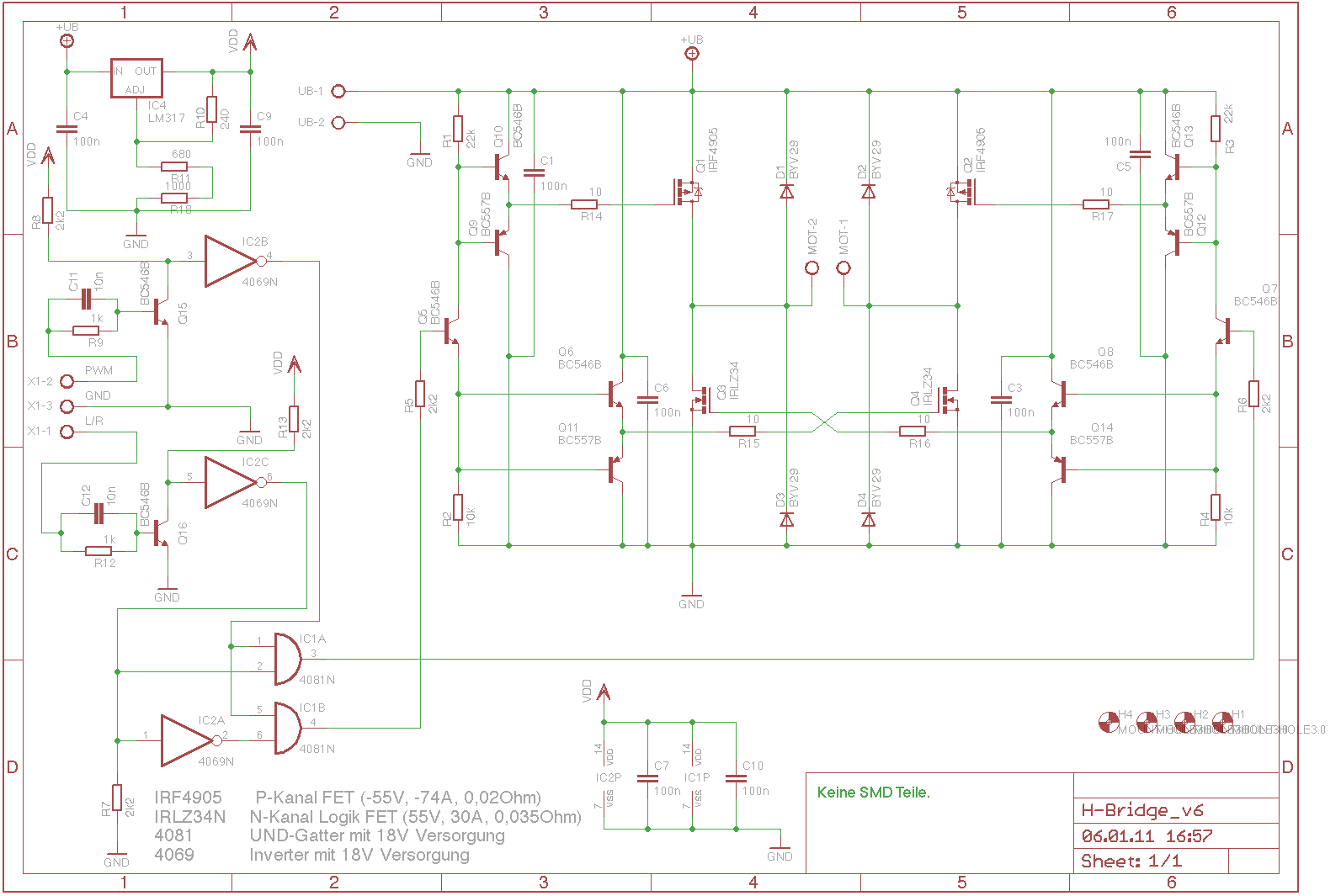

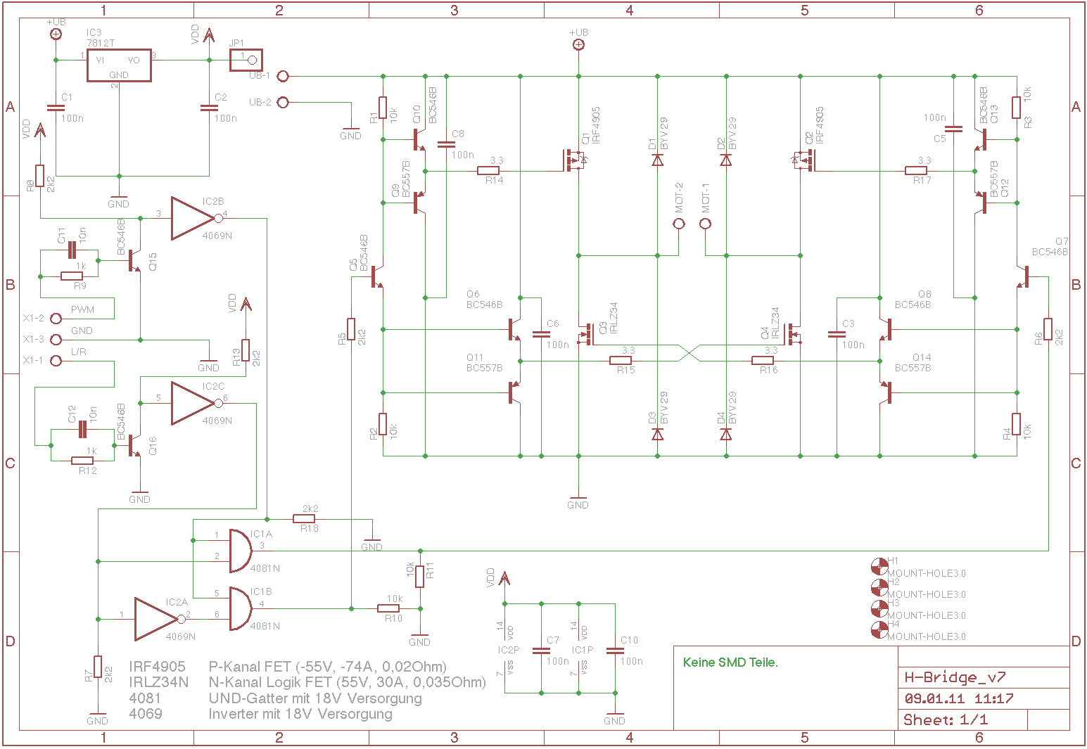

OP #2004205
Schönen Abend!
Ich habe jetzt die H-Brücke im Anhang aufgebaut. In eine Richtung
funktioniert die auch obwohl mein Tiefentladeschutz immer wieder
auslöst. Also zieht er viel Strom und die Spannung am Akku bricht ein.
Auch ohne Motor aber.
Ich habe ein paar Punkte gemessen
 PWM  |  R/L  |  G Q1  |  G Q2  |  G Q3  |  G Q4  |
   0  |   0   |  12,14 |  12,17 |   0    |    0   |
   1  |   0   |  7,18  |  12,16 |   0    |  7,18  |
   1  |   1   |  10,3  |   5,82 |        |  8,4   |
Wo kann ich beginnen zu suchen. Die FETs werden verdammt heiß. Hab mir 2
Finger verbrannt.
Das Problem gibt es erst seit die Logik dabei ist. Die Brücke so
funktioniert. Ohne die Gate Widerstände. Mit habe ich die Schaltung
alleine nicht versucht.
BG
Andreas
Gast #2004281
>  0  |   0   |  12,14 |  12,17 |   0    |    0   | ok
sollte:          6        12,xx             6       sein, geht leidlich
>  0  |   1   |  10,3  |   5,82 |        |  8,4   |
falsch. Sollte   12.xx     passt    0       12.xx   sein
Dafür daß die Schaltung angeblich symmetrisch ist, ist also was faul im
Aufbau.
Eventuell reichen die 12V für deine MOSFETs nicht (macht nur 6V Ugs im
optimalen Fall).
Die Schaltung soll für Motoren mit 24V sein !
Schliesslich kannst du aus 12V nicht 18V für die CD40xx regeln.

Ähm ist das richtig, dass du das Gatter IC1 mit 18V versorgst, aber die
Brückenspannung nur 12V ist?
Weiterhin bezweifle ich, dass 5V Gatespannung für die P-FETs reichen.
Je nach PWM-Frequenz finde ich die Vorwiderstande R1..R4 etwas groß.
Gast #2005788
>Ich werde die Brücke heute noch mit 24V Versorgen und die Gatespannungen
>messen.
Das solltest du sofort tun.
>Die Versorgung der Logik beträgt 10V
Ok.
       UB
    ---o-------
       R1                Ich würde empfehlen, R1 (etwa) genauso
       |                 groß zu mache wie R2. Das ergibt folgende
       o------  OUT1     Spannungen:
       |C                 IN     OUT1         OUT2
IN    |/                -----------------------------
 -----|                   0V      UB           0V
    B |\                 Uin   Ub-(Uout2)    Uin-0,7V
       |E
       |                     Die zweite Zeile gilt allerdings nur, wenn:
       o------  OUT2
       |                     2*(Uin-0,7) + 0,7V < Ub   ist.
       R2
       |                     Sonst geht der Transistor in die Sättigung.
    ---o------               Das bedeutet, dass der Abschaltvorgang
     GND                     nicht mehr (hauptsächlich) durch Uin
                           bestimmt wird, sondern jetzt die
Speicherverzugszeit eintritt.
Zum Widerstandswert:
Im Moment des Durchsteuern des Transistorsfließt Strom von UB-R1-T-R2...
und Richtung OUT1 zur Push-Pull-Stufe. Vereinfacht kann man sagen, dass
Uin/R1 den maximal möglichen Strom durch R1 darstellt. Und nur dieser
kann der PushPull-Stufe als (möglichen max.) Basisstrom dienen.
Wenn du jetzt also 500mA Gatestrom haben möchtest, und die T's der
PushPull-Stufe ein B von 100 haben (mögen), so brauchst du mind. 5mA
Basisstrom. Für Uin=10V und 5mAergibt das ein R1=R2=2k.
Der IRF4905 hat eine total-gate-charge von 180nC. Wenn du diese mit
500mA und 10V umlädst, dauert das etwa 360ns.
Hättest du aber nur 5mA, so benötigst du 36µs zum Einschalten. Und deine
20kHz-PWM hat ein T=50µs...
PS: Hast du mal ein Oszi drangehalten?
OP #2005906
AHHHHHHHHH.... Heute ist nicht mein Tag!
Zuerst habe ich beim Messen die 24V UB auf die Logik gebracht...
BUMMM... Logik kaputt.... Dann habe ich die 24V UB an den PWM Eingang
gelegt.... Kein Ahnung was dann passiert ist... Q7 Kaputt. Dann hat sich
noch eine Leiterbahn mit 2mm aufgelöst. Ist durchgebrannt.
Was hättet ihr für Vorschläge für die Schaltung? Ich muss die Platine
nochmal neu machen und dann kann ich gleich noch Änderungen einbauen.
@Matthias:
Das Gate wird doch durch Q9 und Q10 angesteuert oder nicht? Da habe ich
doch keinen Widerstand ausser den 10 Ohm Widerstand.
BG
Andreas
Gast #2005953
Das ist schon richtig, aber was ist denn Q9/Q10?
Eine Push-Pull-Stufe, auch Emitterfolger genannt, auch unter
Kollektorschaltung bekannt...
DIese Stufe hat eine Spannungsverstärkung von (ca) eins, aber dafür eine
signifikante Stromverstärkung von (ca) B.
Also heißt das, wenn Gatestrom fließen soll (zum Umladen), so muss
Basisstrom fließen. Und der kann nur durch den R1 kommen...
OP #2006441
MaWin gab oben den Tip die Widerstände R1 und R2 zu vergrößern. Um den
nötigen Strom zu erzeugen soll ich die verkleinern. Was soll ich jetzt
machen? Ich habe die Gatewiderstände mal auf 5 Ohm reduziert.
Soll ich die Basis der beiden Transistoren Q5 und Q7 noch mit einem
Widerstand auf Masse legen damit diese sicher auch 0 liegen wenn am
Logik Ausgang ein Low Pegel anliegt?
Die Logikspannung werde ich auf 12V erhöhen nachdem ich die Brücke
sowieso mit 24V versorgen muss.
Mit welcher Maximalspannung kann ich in die PWM und L/R gehen?
Die Brücke kann von 24 bis 36V versorgt werden?
Die Kondensatoren an den Eingängen PWM und L/R sind die mit 10nF OK oder
noch kleiner?
Gast #2006538
Das war unter der Annahme, daß +Ub auch 18V beträgt so wie VDD.
Ich hatte den Spannungregler links oben übersehen.
Allerdings ist bei deiner aktuellen Wahl +Ub und VDD sogar schlappe 12V,
der Tip bleibt als richtig.
> Um den nötigen Strom zu erzeugen soll ich die verkleinern.
Richtiger wäre es, als VDD die Gate-Spannung der MOSFETs zu nehmen, also
bei LogicLevel MOSFETs was ab 6V, bei normalen MOSFETs was ab 10V, aber
nicht mehr als 18V, und +Ub mehr als doppelt so hoch wie VDD zu wählen.
Dann passen die im Original vorgegebenen Widerstandswerte.
> Was soll ich jetzt machen?
#Ub mit 24V anlegen, den Spannungsregler auf 10-12V einstellen.
OP #2008514
Schönen Abend!
Ich habe ein paar kleine Änderungen vorgenommen und die Schaltun noch
mal aufgebaut. Versorgungsspannung ist jetzt 24V und die Logik wird mit
12V Versorgt. Folgende Punkte habe ich gemessen.
   0  |   0   |  24,5  |  24,5  |   0    |    0   |
   1  |   0   |  13,77  |  24,5 |   0    |  10,37  |
   0  |   1   |  24,5  |   24,5  |   0   |    0   |
   1  |   1   |  24,5  |   13,7  |  10,37  |  0   |
Bleiben noch folgende Fragen:
noch kleiner?
Und noch eine ist mir eingefallen:
Ab welchem PWM Verhältnis sollte sich der Motor zu drehen beginnen oder
ist das unterscheidlich?
