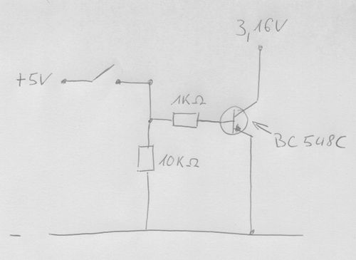

Habe eine Schaltung für einen Joystick gelötet, USB 5V.
Hierbei verwende ich zusätzlich die Platine eines anderen Joysticks.
Bei der orginal Platine, also der des vorhandenen Joysticks, liegen an
jedem Button 3,16 V an. Wird der Knöpf gedrückt, werden die 3,16 V an
Masse weitergeleitet und der Chip gibt dann den Befehl an die Konsole,
PC weiter. Ich habe nun folgende Schaltung zusammengelötet um mittels
Transistor die 3,16 V. Weiterzuleiten.
Dies funktionierte ersteinmal auch. Doch ist die erste Orginal Joystick
Platine nach einer Woche kaputt gegangen. Die Zweite hielt gerade mal 2
Stunden durch.
Zum Schaltplan.
An Button5 kommen +5V rein wenn der Schalter betätigt wird, dadurch gibt
der Transistor den Weg für die 3,16 V (P2(B5)) auf Masse Frei.
Also an P2(B5) ist direkt mit dem Button an der Platine verbunden, an
dem die 3,16 V anligen.
Dies klappt auch anfangs ganz gut, doch verspult es nach kurzer Zeit die
Orginal Platine.
Die anderen zei Anschlüße sind unwichtig, da sie zur Beleuchtung dienen.
Komm leider nicht weiter, wär nett wenn jemand eine Lösung hat.
Danke!

Am besten solltest du mal ein Schaltplan von deiner Schaltung anhängen
weil aus den Lochrasterlayout kann man sich nur schwer alles raussehen.

So, hier nochmals der Schaltplan etwas deutlicher!
Die 5V schalten den Transistor, der leitet die 3,16 V dann auf Masse.
Die 3.16 V sind von einer anderen Platine, die nach kurzer Betriebszeit
leider kaputt geht. USB Gerät wird nicht mehr erkannt.
Dies geschah nun schon zum zweiten mal.
Ich kann mir nur vorstellen das die Stromverstärkung des Transistor dem
Chip der anderen Platine nicht gut tut, und dieser zerstört wird.
Was kann ich tun???

Ist diese Aussage richtig ? Ist am Pin mit den 3,16 Volt wirklich ein
Eingang ? Ist da kein Widerstand im Spiel ?

Offensichtlich schaltet dein Transistor einen nicht kurzschlussfesten
Ausgang der anderen Platine auf Masse. Falls das tatsaechliche der
richtige Anschluss der "anderen" Platinen ist, koeente ein Widerstand in
der Kollektorleitung des Transistors den Strom begrenzen.
Moeglicherwesie moechtest du einen Eingang schalten, der bereits mit
einer Treiberschaltung eines Ausgangs verbunden ist. In dem Fall musst
du die Leitung auftrennen.

Nee, habe hier kein Widerstand eingelötet.
Der Eingang 3,16 V kommt direkt aus dem Chip der Platine und wird direkt
auf Masse geleitet.
Ist auf der orginal Platine auch der Fall, hier werden die 3,16 V auch
auf Masse geleitet und der Chip gibt den Befehl weiter.
Sollte ich hier einen Widerstand einlöten.
Wo???
Das hatte ich auch nicht gefragt.
> Wo???
Kollektorleitung des Transistors -> Also am Kollektor
Aber das haengt letztendlich von der "anderen" Platine ab, die kein
Mensch ausser dir kennt.
