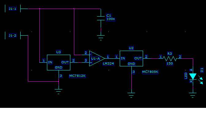

Ich würde gerne bei einem RC Flugzeug die Akku-Spannung überprüfen. Die
Spannung ist zwischen 12 - 15 Volt.
1) Da wollte ich fragen ob es möglich wäre dass die Schaltung den Funk
beeinflusst.
2) Der 7812 ist nicht empfehlenswert wegen der hohen Spannung, was gibt
es für andere Spannungsregler? -> Sollte im mV-Bereich sein.
3) Ist es ein Problem wenn beim OPV Eingang==Versorgung ist?
MfG
> beeinflusst.
Durchaus,die Spannungsregler werden nämlich schwingen.
Alles was Du willst.
Du weißt nicht was Du willst.
Das kommt auf den OP an.
Alles in allem: Die gezeigt Schaltung ist völliger Unsinn. Gehe zurück
auf Los und fange von vorne mit den Grundlagen an.

Es soll die Akku-Spannung überprüfen. Die Spannungen liegen ca. zwischen
12 und 15 Volt.
Wenn der Akku ca. 12 Volt erreicht soll eine LED aufleuchten.
Ein Problem ist auch dass die Schaltung nicht extra versorgt wird
sondern auch vom Akku.
Die Idee war ein Komparator bzw. Schmitttrigger der die LED bei unter
12V aufleuchten läßt und darüber die LED ausschaltet.
Nur aus Neugier, was ist so merkwürdig daran. Bin aber gerne offen für
andere Varianten.

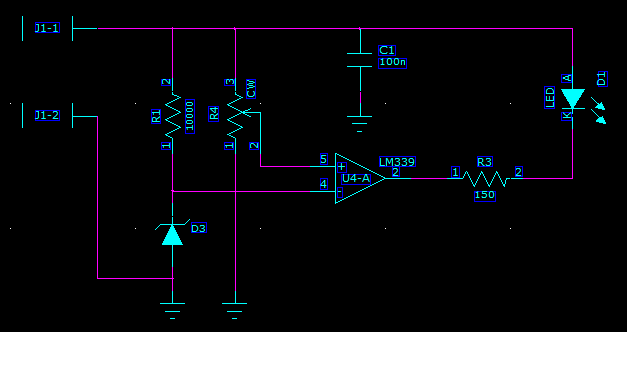

zb deine Verwendung des 7805
> andere Varianten.
zentrales Element ist der OP-Amp als Komperator.
Dessen Ausgang kann entweder 'volle Wäsche plus' oder 'solle Wäsche
minus' sein, wenn du ihn als Komperator betreibst. Wenn du daher den
Vorwiderstand so dimensinoierst, dass die LED mit 'voll Plus' zurecht
kommt, brauchst du den Ausgang gar nicht auf 5V beschränken.
An den einen Eingang vom Komperator kommt deine Versorgungsspannung, an
den anderen Eingang die Referenzspannung. Die Referenz kann man auf
viele Arten erzeugen. 7812 wäre natürlich eine Möglichkeit, genauso gut
geht aber auch eine Zener-Diode.
Eventuell müsste man in beiden Pfaden noch Spannungsteiler vorsehen
(Poti), damit man
* bei nicht Rail-to_Rail OpAmps von den Grenzen der Versorgungsspannung
wegkommt
* man den Schaltpunkt einstellbar hat.
>(Poti), damit man
>wegkommt
Am Anfang habe ich auch gedacht Potis zu nehmen jedoch das Problem ist
dass die Spannung variiert. Dashalb verwendete ich den 7812.
Ich habe den LM324 verwendet weil der mir bekannt war. Welcher OPV wäre
für die Schaltung eigentlich am Besten geeignet.
