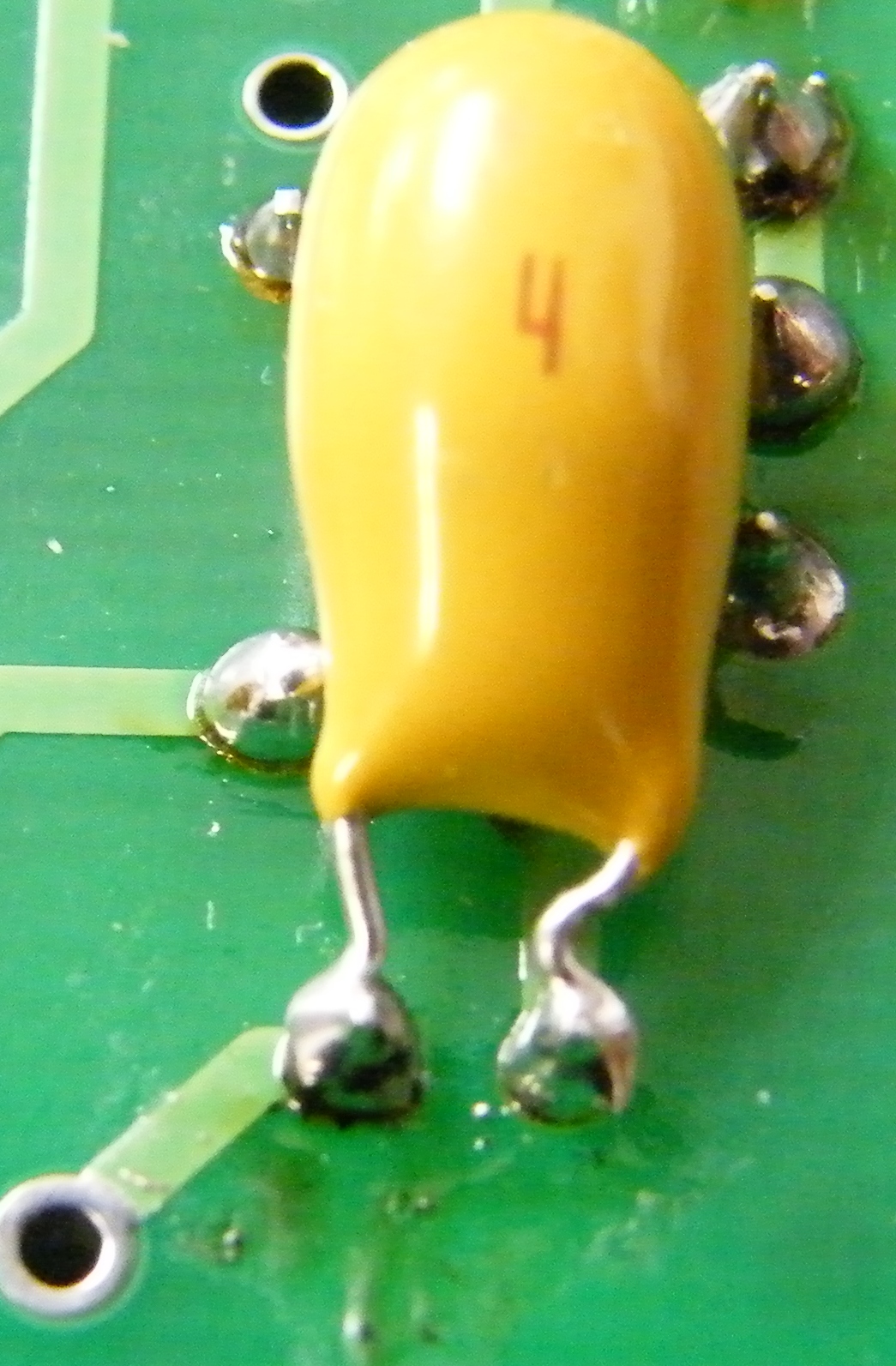

Was ist das fuer ein Bauteil?
OP #1997896
Ganz offiziell zunaechst ein frohes neues Jahr!
Ich bin auf der Suche nach einem Ersatzbauteil fuer das im Bild gezeigte
Teil. Ich vermute es handelt sich dabei um einen Kondensator, da es
direkt an den zwei Pins fuer Spannungsversorgung (Ausgabespannung)
liegt.
Jedoch kann ich mit den Bezeichnungen auf dem Bauteil nichts anfangen,
und ich weiss nicht was fuer eine Art Kondensator das ist (Folien,
Keramik...).
Ich hoffe ihr koennt da weiterhelfen!
Bauteilbeschriftungen:
Seite 1:
h (koennte auch ne 4 auf Kopf sein)
Seite 2:
33-25
++(2)
Dank euch,
Studi
#1997915
ArnoR schrieb:
> 33-25
> 33 Microfarad, 25V. Wo ist das Problem?
Jep, und das ++ Bezeichnet tatsächlich den positiven Pol! Es kann aber
bei einigen Tantals auch mal nur ein Senkrechter Strich sein!
Bei Tantal Elkos wird, im gegensatz zu normalen Elkos, der positive Pol
gekennzeichnet... (weiß der Teufel warum).
Beliebte Anfängerfalle!
Carsten
#1997991
Wegen dem Ersatz mache dich nicht verrückt...
Was du als Ersatz einsetzen kannst, das hängt ein wenig von der
Schaltung ab in der dieser Tantal-elko verbaut ist.
Grundsätzlich zeichnen sich tantal Elkos durch einen geringen ESR und
einer geringen Größe im Verhältniss zur Kapazität/Nennspannung beim
Vergleich mit einem "normalen" Elko aus.
Gleichzeitig sind diese Kondensatoren aber auch recht anfällig gegenüber
elektrischen Belastungen. Falschpolung, zu hoher Riplestrom und solche
Dinge führen zu einer sehr viel schnelleren Zerstörung als beim Alu
Elko. In der Regel stirbt ein Tantal dann mit Kurzschluss!
Ein Low-ESR Elko kommt dem (positiven) Elektrischen Verhalten schon
recht nahem. Wo es also auf die Baugrösse nicht ankommt und keine
Ungewöhnlichen Umweltbedingungen herrschen kann ein LowESR Elko fast
immer unbesehen eingesetzt werden.
Allerdings wurden Tantal Elkos gerade in früherer Zeit sehr oft auch in
Schaltungen an Stellen eingesetzt wo der ESR oder TK überhaupt keine
Rolle spielte. Einfach weil der Baugrössenunterschied damals noch
wesentlich erheblicher war und man an gewissen Stellen keine "dicken
Brummer" verwenden wollte. Deine Schaltung "Direkt zwischen +UB und GND"
klingt nach so einem Fall. Es mag Ausnahmen geben wo auch in solchen
Fällen der extrem niedrige ESR besonders wichtig ist, aber der
normalfall ist dies absolut nicht!
Daher würde ich darauf wetten das in deinem Fall es völlig egal ist was
du nun einsetzt. Wenn es von der Größe passt reicht auch ein 08/15
(Alu)-Elko. Wenn du so einen gerade zur Hand hast, nimm diesen!
Falls du aber so oder so bestellen musst, kannst du natürlich auch
gleich 1-1 ersetzen!
Carsten
OP #1997999
Ok, danke fuer die guten Tipps an alle, Carsten danke sehr ausfuehrlich!
Ich denke es kommt bei der Schaltung nicht wirklich darauf an wuerde
aber lieber einen Elko einsetzen allein wegen der besseren
Belastbarkeit, und damit komme ich guenstiger mit weg.
Reichelt gibts nicht in den USA..
Daher muess ich schon bei Mouser, Buerklin, oder Jameco bestellen.
Da ich aber den Rest der Teile von Mouser beziehe, waere das mein
Vorzugs-Lieferant
Danke!
