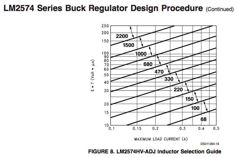

153,8 Vµs < E*T < 181,3 Vµs
ergibt mit der angehängten Abbildung einen Wert von ca. 1500-2200µH für
die Induktivität. Bei Reichelt habe ich mir dazu die Induktivitäten
L-07HCP 1,5M und L-PIS4728 1,0M rausgesucht (1mH eigentlich etwas zu
wenig, aber es ist eine Power-Induktivität und größer Werte gibt es bei
Reichelt nicht). Dann gibt es noch andere "Stehende-Induktivitäten" mit
1-2mH, aber die vertragen zu wenig Strom (<=200mA).

Nicht nur die Berechnungssoftware, sondern auch ich würde
dir eine grössere Spule vorschlagen, insbesondere wenn du
Analogelektronik dahinter hast, weil das den Stromripple
verringert (allerdings auch die Nachregelgeschindigkeit
verlangsamt, falls also Elektromotoren daran sind, bleib
unter 1mH).

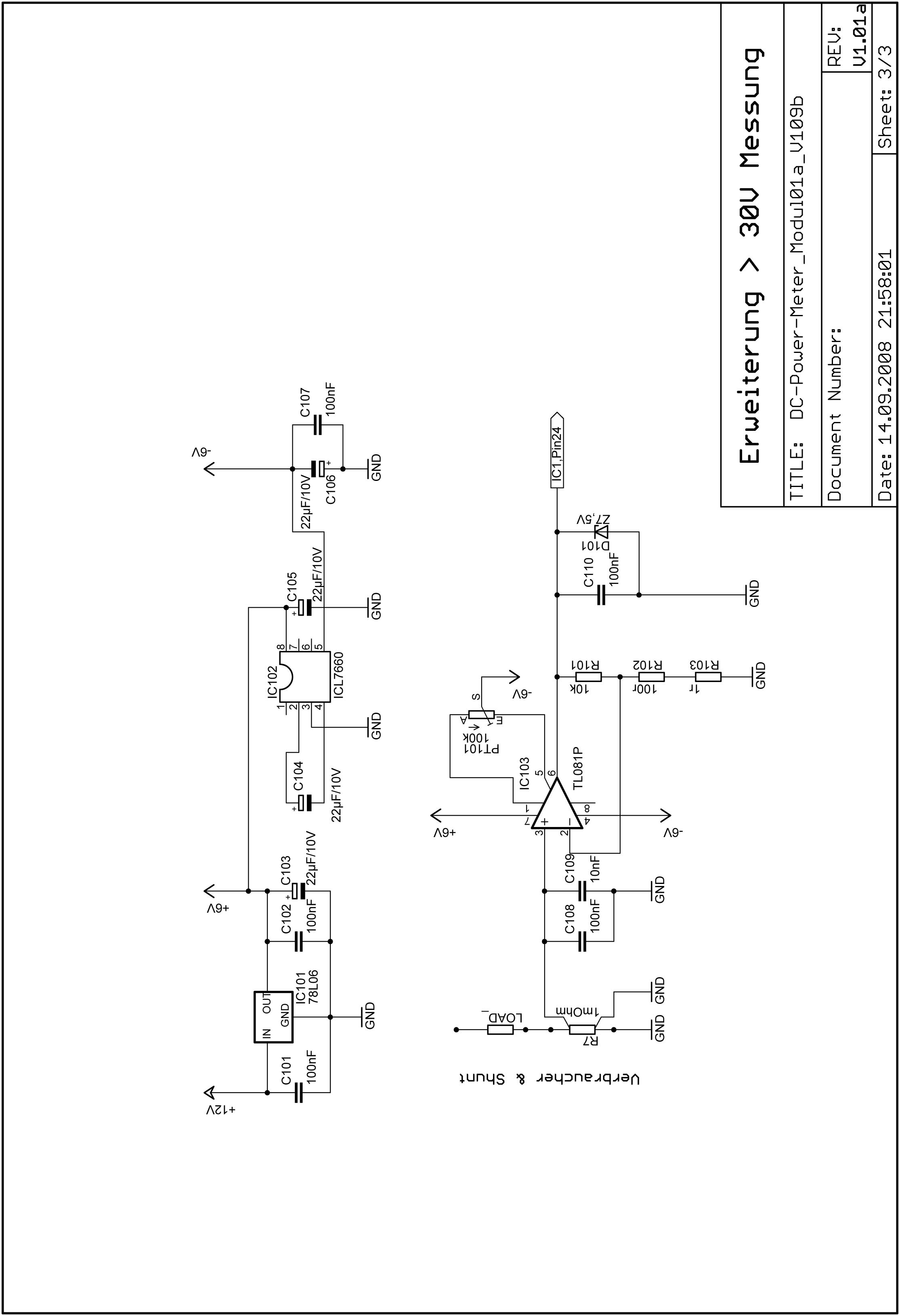

um dieses Projekt, welches auch in der Elktor erschienen ist:
http://www.dg7xo.de/selbstbau/nt-power-modul.html
Die Hauptplatine selbst ist längsgeregelt mit 7805 und die Strommessung
erfolgt als High-Sense-Messung. Mein Motor-Controller hat seinen Shunt
allerdings auf der Masse-Seite. Es wird über eine kleine
Erweiterungsplatine (78L06) eine Hilfsspannung für den OpAmp von +-6V
erzeugt, damit die Messung des Shunts auf der Masseseite funktioniert.
Da meine Versorgung durch Akkus (mit der auch die Messschaltung versorgt
wird) aber auch deutlich über den ursprünglichen Messbereich hinausgeht,
sind diese Modifikationen erforderlich.

Ach du Scheisse, Elektor.
1mOhm ist natürlich kritisch, das ist der Widerstand eines Stückchens
Draht, so was sollte man nicht ohne Vierleitertechnik messen, und eine
Verstärkung um 1:100 damit aus 50mV = 50A dann 5V werden verstärkt auch
die 20mV Offsetspannung auf 2V und damit 20A Messungenauigkeit, und da
nützt ein Offsettrimmpoti wenig.
Ich gehe mal davon aus, du willst das uC-Programm un die Platine
möglichst beibehalten. Schade, sonst täts ein LTC2053 (keine Ahnung,
warum ich den immer hervorzaubere, der muss neulich mal irgendwo im
Sonderangebit gewesen sein). Dennoch wäre ein
Rail-To-Rail-Instrumentation-OpAmp natürlich die beste Wahl.
Nimm einen LT1677 (oder einen ähnlichen Rail-To-Rail Precision OpAmp mit
dem passenden PinOut) und beschalte den so:
           +5V (nicht wie bisher an Mess.)
       +----(-9.9k-+
  |    |   |  >----+-- D2 entfällt C8 C9 C10 entfällt
Shunt 100R  |  <- besser grösseren Shunt und grösseren 100R
  |    |    |     für 100- 200mV bei Volllaststrom
  +----+----+------ Masse
Vergiss einfach die Elektorschaltung mit dem 30 Jahre alten
Steinzeit-OpAmp. Die obige Schaltung lässt sich auf derselben Platine
aufbauen.

von Oliver _. (verleihnix)
Also du musst nur den Spannungsteiler anpassen, da max. 5V am uC-Port,
der Abgleich erfolgt per Software, somit sind die Widerstände und dessen
Torreranzen wurscht, so lange nicht mehr als 5V am uC abfallen.
Zu beachten ist aber, dass der OP nur 30V verkraftet, und die ist ja
immer auch die Messspannung. Wenn man mehr Spannung messen will, muss
die Strommessung auf der Masseseite erfolgen. Dazu habe ich eine
extra-Platine mit Ladungspumpe, die den OP-Teil auf der Hauptplatine
ersetzt, siehe Anhang.
Die -5V Option auf der Platine wird nur gebraucht, wenn man den Strom
schon ab 0V Messspannung erfassen will. Denn die Messspannung versorgt
den OP und unter 5V wird das noch nix. Mit -5V senke ich seine Masse und
alles passt wieder. Aber bei normalen Netzteilen für Funk etc braucht
man das nicht, weil immer fest 13,8V und gut.
