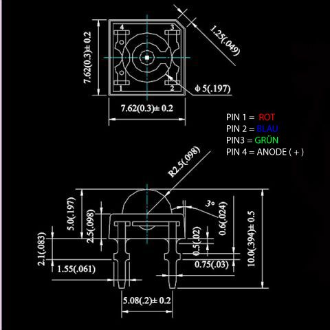

Ich bin letzte Woche an ein paar 74HC595 (ca. 20 Stück) gekommen
und wollte mit den bereits vorhandenen RGB-LEDs ein paar Versuche
machen,
kriege das aber irgendwie nicht gebacken.
Die ersten Versuche mit dem 595 habe ich mit gewöhlichen LEDs gemacht.
595 Ausgang -> LED Anode
LED Cathode -> 220R -> GND
Der Aufbau funktioniert einwandfrei.
Bei den RGB-LEDs habe ich die Anode an +5V geschalten und
die einzelnen Farben jeweils mit nem passenden Widerstand
an einen 595 Ausgang.
Wenn man im Code daher das Schaltverhalten umkehrt
(also alle Einsen zu Nullen macht) und das dann an den 595 schickt,
müsste es doch wie gewollt leuchten.
Wo liegt mein Denkfehler ?
@  Martin U. (neomix21)
Passt.
Ja.
Nirgends. Mach es einfach.
OP
Danke für die schnelle antwort ;)
Wie gesagt hab ich das bereits aufgebaut und
schnell mal per Arduino mit Daten gefüttert.
Es will aber nicht funktionieren.
Besteht die Möglichkeit, dass mein verwendeter Typ des 595 nur die eine
Richtung kann?
