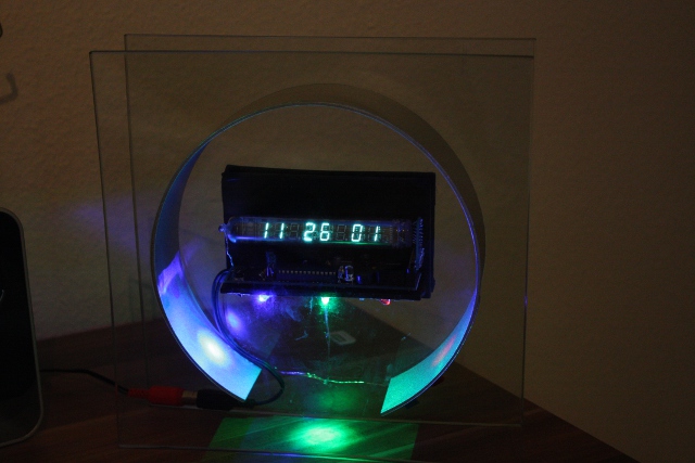

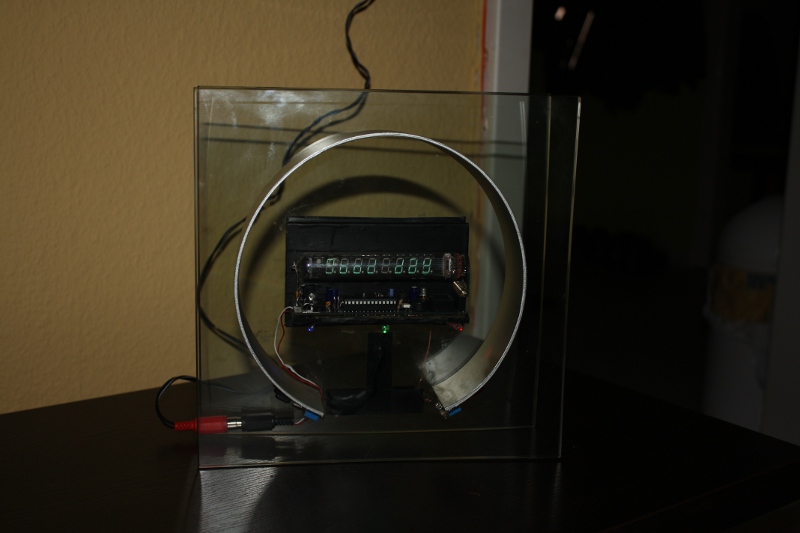

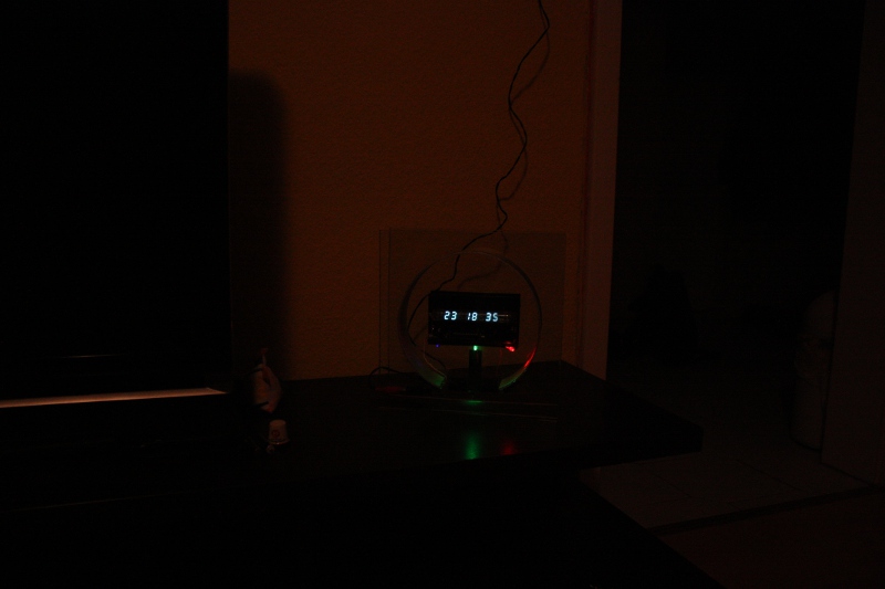

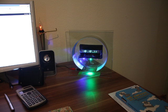

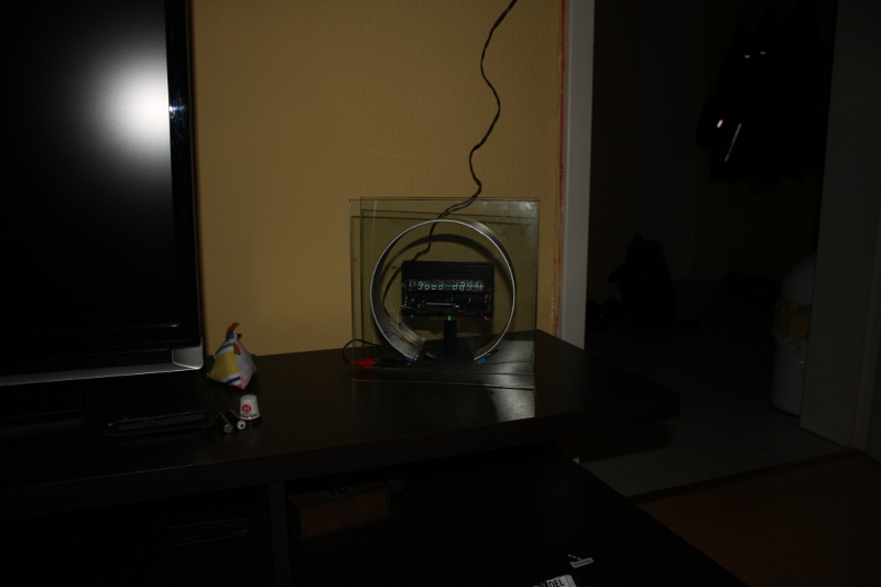

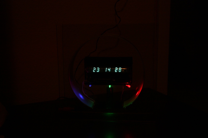

OP #2445534
mittlerweile gibt es einen weiteren "MOD". Technisch ist die Uhr
identisch, allerdings ist das Gehäuse ein komplett anderes, nämlich eine
modifizierte Blumenvase (aus Glas) ;)
Aber seht selbst...anbei ein paar Bilder. Mehr Details gern auf Anfrage.
Hier sieht man auch die Wirkung der RGB-Farbzeituhr gut.
Die Schalter zum Stellen etc. befinden sich am unteren Rand und sind in
der Regel nicht sichtbar.
PS. Handwerklich noch nicht perfekt, aber ist auch erst ein Prototyp ;)
gruß
tobi

Gast #2445704
Die Uhr ist bei Tag wunderbar ablesbar. Für den Kontrast sort der
schwarze Rahmen und das Glas im Vordergrund.
Ich verwende VFDs schon seit einigen Jahren und hatte bis jetzt kein
Problem mit Nachlassen, es sei denn, die Spannung war zu hoch gewählt.
gruß
tobi
