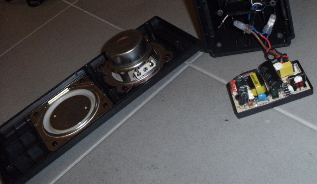

weils billig war und von einer eigentlich "guten" Firma stammt, habe ich
mir im Weihnachtsgeschäft diese Boxen hier gekauft:
http://www.logitech.com/de-de/speakers-audio/home-pc-speakers/devices/214
Die Boxen wollte ich in die Werkstatt stellen, um nebem dem
Maschinenlärm mal etwas Musik zu haben. Das große Klangwunder müssen die
Dinger also nicht vollbringen.
Die Enttäuschung folgte dafür gleich nach dem Auspacken: Beim
Einschalten knallt und fiept es zugleich, wenn grade keine Musik läuft
sirrt und brummt es in den Boxen, der Lautstärkeregler klemmt, ...
Dafür klingen die Teile ganz passabel, für die Bastelbude solls mir
reichen.
Zurückschicken lohnt bei dem Preis nicht wirklich...

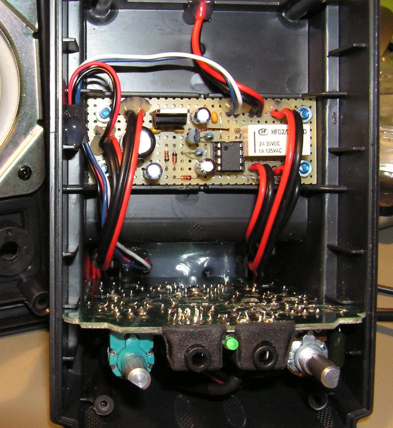

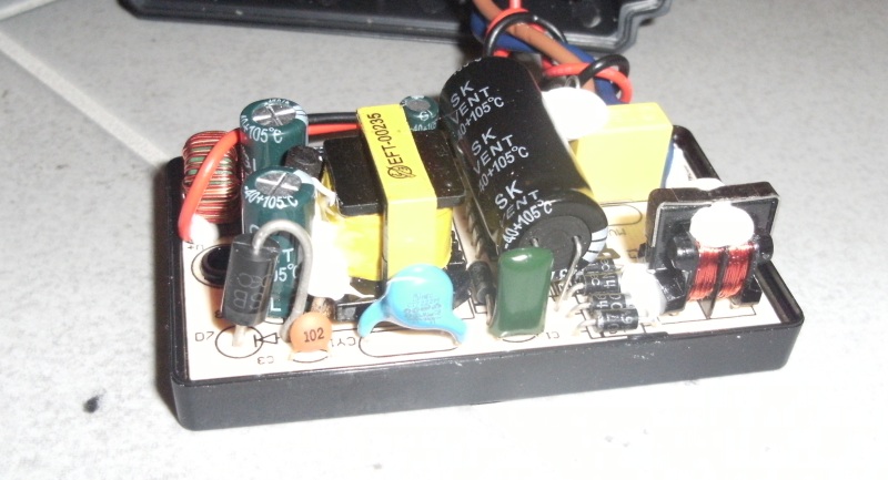

Um das Knallen und Sirren loszuwerden, wollte ich
- den billigen Brandsatz von Schaltnetzteil rauswerfen
- mit einem Relais die Lautsprecher verzögert zuschalten

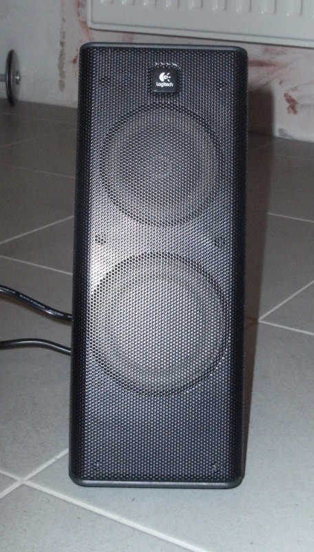

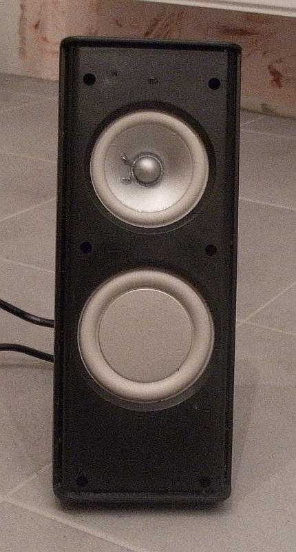

Also das Gitter runtergerissen, aufgeschraubt - öhm.
Der Beschreibung (siehe oben, "Zwei Antriebsspulen") nach zu Urteilen,
hätte ich eine Zwei-Wege-Box erwartet.
Das Gegenteil ist der Fall, es befindet sich pro Box genau ein
Lautsprecher in der Plastikschachtel.

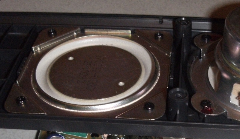

Der untere vermeintliche Tieftöner ist eine Attrappe, immerhin mit
echter Membran.

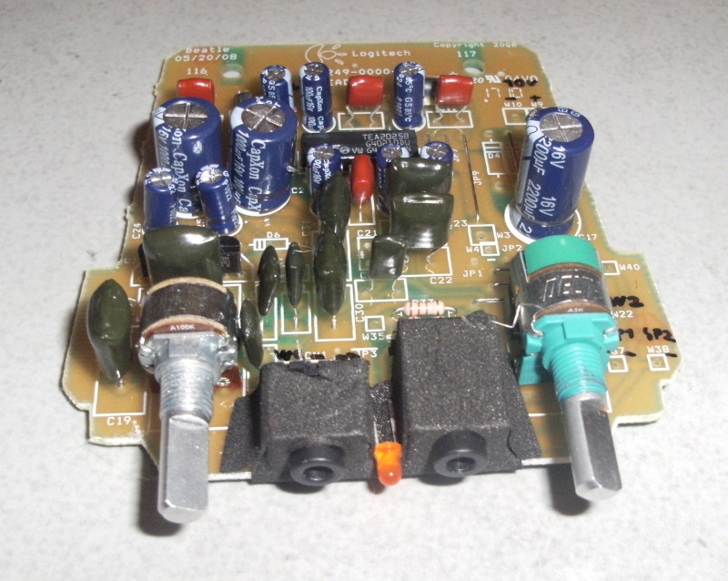

Der nächste Schock folgte auf der Platine:
In der Beschreibung schreibts etwas von "Tiefenausgleich in Echtzeit".
Einen DSP wird wohl kein Hersteller in so einer Box versenken.
Wenigstens irgendwelche Filter, zwei eigenständige Verstärker-ICs oder
sowas hätte ich doch schon erwartet.
Da der zweite Lautsprecher fehlt, ist natürlich der zweite
Verstärker-Kreis auch unnötig.
Somit befindet sich auf der Platine die absolute 0815-Schaltung um den
TEA2025B.
Die Box fällt damit wohl in die Kategorie "Teuer bezahlter Schrott".
Oder "Lehrgeld". Oder "Nie wieder Log***ch".
Siehe Bilder...

Durch die Bauart (billige Endstufe, Schaltnetzteil) ist das kaum zu
ändern.

Ob du es glaubst oder nicht, die zweite Membran ohne Lautsprecher dran
ist gewollt und hat ihren Sinn, sie schwingt nämlich (im tiefen
Frequenzbereich) mit und verhilft so zu einem Klang wie mit einem LS mit
entsprechend grösserer Membran (eine Art Billig-Bassreflex könnte man
sagen, wenn auch vom physikalischen Prinzip her vielleicht nicht
dasselbe)
Die Konstruktion ist also so gewollt und nicht Beschiss - ist auch in
anderen Logitech-Produkten so gelöst (MM50). Du kannst ja mal diese
zweite Membran stillegen (versteifen) und dann nochmals probehören...
Und was soll an dem TEA2025 schlecht sein? Mehr als 2-3W macht in so
einer Minibox eh keinen Sinn...

Das ist eine Passivmembran und wird aus Platzgründen als Ersatz für ein
Bassreflexrohr verwendet.

Das macht m.E aber nur Sinn, wenn die Passivmembran einen gewissen
Abstand zur Aktiven hat. Was da verbrochen wurde, geht doch schon eher
in Richtung akustische Rückkopplung im "echten" Bassbereich ...
Sollte die Entfernung der Aktiv- und Passivmembran nicht dem Weg
entsprechen, den der Schall bei der hervorzuhebenden Frequenz während
einer halben Periode zurücklegt ?
Da fehlt kein Lautsprecher, siehe oben. Die Resonanzfrequenz des
Passivlautsprechers hängt ja nicht nur vom Abstand zum anderen
Lautsprecher ab, sondern auch noch vom Resonanzraum dahinter.

wird ganz gut erklärt, das die Membranen mit (justierbaren)
Ballastgewichten beschwert sind. Dies sollte zu einer Verzögerung der
Schallwellen, wie ein sonst wesentlich längerer Schallweg führen. Eine
Erklärung für die Preise in diesem Shop ist das allerdings nicht...
mfG ingo
Ingo Wendler schrieb:
> In der Beschreibung unter
> http://www.lautsprechershop.de/hifi/passiv.htm
Die Gewichte sind zur Einstellung der Resonanzfrequenz da. An der Pha-
sendifferenz zwischen den beiden Membranen ändern sie nichts. Sie ist
bei der Resonanzfrequenz immer 90°, bei deutlich niedrigeren Frequenzen
180°. Nur bei deutlich höheren Frequenzen, wo die Passivmembran ohnehin
kaum noch mitschwingt, ist sie 0°.
Haben bei der Resonanzfrequenz beide Membranen die gleiche Amplitude, so
entsteht also nicht der doppelte, sondern nur der √2-fache Schalldruck.
Da aber die angetriebene Membran bei der Resonanzfrequenz ein lokales
Amplitudenminimum und die passive Membran ihr Maximum hat, dominiert bei
üblicher Dimensionierung letztere, so dass die Phasenverschiebung keine
so große Rolle spielt.
Die Gesamtamplitude bei Resonanz soll aber ja auch nicht auf Teufel komm
raus gesteigert, sondern dem restlichen Frequenzgang angepasst werden,
sonst dröhnt der Lautsprecher. Ok, bei gewissen Musikrichtungen und
Kinofilmen mag dies ja mitunter erwünscht sein ;-)

Moin,
von so einer Passivmembran hatte ich noch nichts gelesen, mein Fehler.
Zugegeben habe ich mir auch nicht die Mühe gemacht weiter zu
recherchieren.
In ein paar Bewertungen wurde das Brummen und Knallen erwähnt, damit war
die Frage "Zurückschicken Ja/Nein?" für mich erledigt, weil ein
Tauschgerät wohl ähnliche Probleme haben würde.
Trotzdem bin ich der Meinung, dass die Beschreibung "Lautsprecher mit
zwei Antriebsspulen" etwas deutlich anderes verspricht.

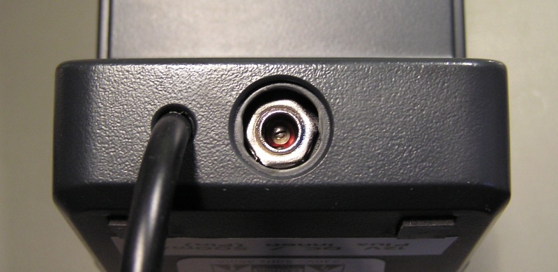

Deswegen habe ich mal das Brummen und Knallen behoben:
In das Loch für die Zugentlastung der 230V-Leitung habe ich eine
Kunststoffplatte mit einer Buchse geklebt.
Das Schaltnetzteil ist komplett rausgeflogen, die Boxen werden jetzt von
einem 12V-Steckernetzeil versorgt.
Das ist zum Transportieren zwar etwas unhandlicher, dafür sirrt es dank
dem konventionellen Trafo nicht mehr.
In der Box mit der Verstärkerplatine habe ich einen kleinen Streifen
Lochraster eingebaut. Da drauf sitzt ein weiterer Glättungselko für das
Netzteil und ein Relais, was die Lautsprecher nach dem Einschalten
verzögert zuschaltet.
Unter der Platine sitzt eine Kunststoffplatte, aus der vier Schrauben
ragen. Die Platte ist in einer Aussparung im Gehäuse eingeklebt, so habe
ich eine Möglichkeit die Platine sicher zu befestigen ohne Löcher in die
Box bohren zu müssen.
Ergebnis: Die Boxen lassen sich jetzt völlig unspektakulär ein- und
ausschalten.
Ohne Eingangssignal hört man ein ganz leises rauschen, wenn man nah an
die Lautsprecher geht.
Im Gegensatz zum Schaltnetzteil-sirren wird das Rauschen vollständig
auch von leiser Musik übertönt, es stört eigentlich nicht.
