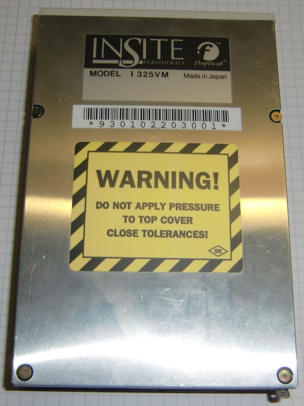

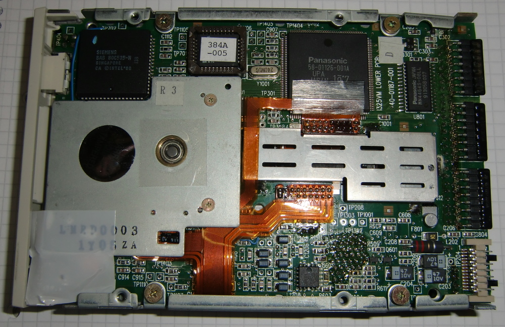

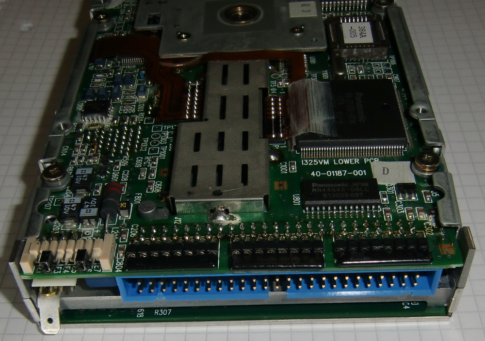

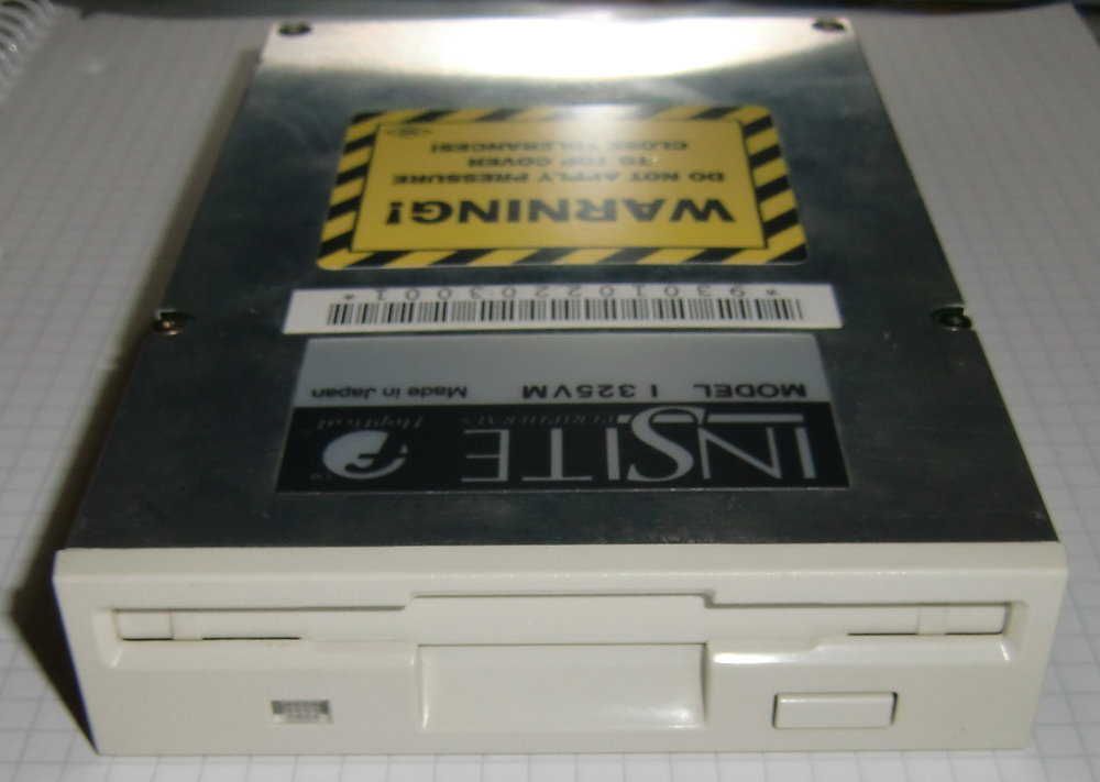

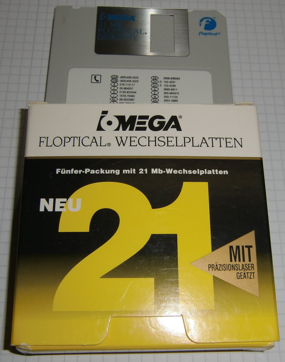

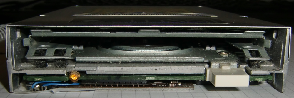

Anbei ein paar Bilder zur Anschauung. Das Laufwerk hat übrigens einen
Siemens 80C535-Controller drauf.
@Christopher:
Eine Mail wollte ich Dir ja auch noch schreiben.
ein LS120 (incl. 6 Datenträger, davon 3 noch verschweißt) hätte ich auch
noch. Hat allerdings eine ATAPI-Schnittstelle

So eine Diskette geht rein. Scheint mir ja eine gewöhnliche
3,5"-Diskette zu sein. Das Laufwerk kann seine 21MB-Disketten verwenden
oder auch solche konventionellen 1,4MB-Disks. Die Medien laufen darin
mit doppelter Geschwindigkeit (720 U/min) und sind daher etwas schneller
im Zugriff. Lauter allerdings auch, das LW rauscht und scheuert wie ein
altes Grammophon. Das war jedoch schon immer so und ist nicht als Defekt
zu werten.
Ich würde evtl. Probleme sehen, dass die Orgel vielleicht eine bestimmte
SCSI-ID haben möchte oder einen Laufwerkstyp abfragt, den das Laufwerk
dann nicht hat(?). Leider kann ich keine Beschreibung auftreiben, was da
wie für bestimmte SCSI-IDs gejumpert sein muss. Kann ich vielleicht
raustüfteln.
Was es bei SCSI sonst noch für Komplikationen geben könnte, weiss ich
nicht. Es käme da einfach auf einen Versuch an, anders wirst Du/werden
wir keine Antwort bekommen.
Viele Grüße, Stefan

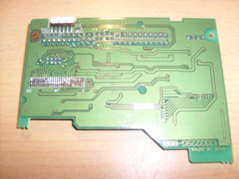

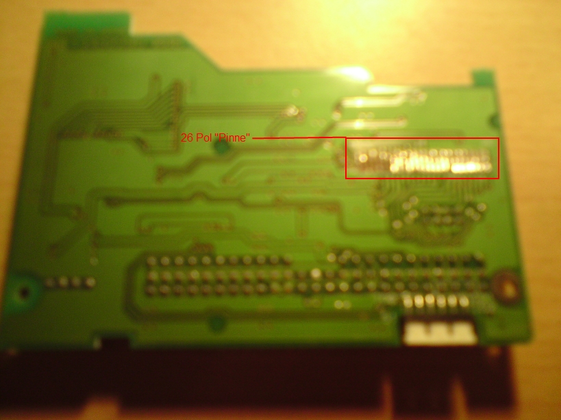

von Christopher (Gast)
Dann werde ich das mit denn AVR wohl erstmal vergessen.
Ich habe Ein Teac "Modul" mit SCSI Anschluss gefunden.
Auf der Rückseite sind 26 "Pole" Herausgeführt.
Es steht Teac drauf und noch ein paar Nummern:
15532295-00 B
13332295-00 B
Die Fotos sind leider nicht so schön geworden aber ich hoffe ihr Könnt
was erkennen.
MFG
> ich hoffe ihr Könnt was erkennen.
Ja, die Platinen haben grünen Lötstopplack. Viel sonst kann man nicht
erkennen.
ich habe gehofft das ihr mir was zu denn IC´s sagen könnt oder ein
Laufwerk ich dort anschließen kann??(das Laufwerk wird hinten an denn 26
Pinnen angeschloßen.)
Morgen kommen bessere Fotos;)
MFG
von JoergL (Gast)
26Pins mit einem Flachfolienkabel angelötet ?
Da muß ich doch sofort an Laptop-Diskettenlaufwerke denken.
Die hatten immer so einen Stecker.
Ich denke, Deinen Chanchen stehen sehr gut, damit das Problem zu lösen.
Gruß,
Jörg
Hier die Bilder.
Habe es schon mit 2 Laufwerken versucht leider ohne erfolg wahren aber
auch Desktop-Laufwerke. Am Montag bekomme ich ein Laptop-Laufwerk;)
MFG
von Osche R. (Gast)
Hast Du einen PC oder Mac mit SCSI-Controller? Dann könntest Du schonmal
sehen, wie sich die Platine am Bus meldet, d.h. Du hättest den Namen des
Gerätes.
Wenn der Anschluß für ein Notebookfloppy ist, wäre die Belegung folgende
IDX     2  1    +5V
DS0     4  3    +5V
DS1     6  5    +5V
DS2     8  7
MOn    10  9    Density?
DIR    12 11    (Pin 34)?
STEP   14 13    Gnd
WD     16 15    Gnd
WE     18 17    Gnd
Trk0   20 19    Gnd
WProt  22 21    Gnd
RD     24 23    Gnd
Side   26 25    Gnd
Für reguläre Laufwerke müsstest Du Dir einen Adapter basteln. Ist zwar
mehr Arbeit, aber ein Standardlaufwerk läßt sich festschrauben statt
einclipsen, so daß das Ganze später im Betrieb robuster wird.
Wenn ich sehe, wie Musiker vor und nach den Konzerten mit ihrem
Equipment umgehen...
Patrick
