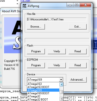

Schreib in C, mit den AVR Studio. Register hab ich schon im Datenblatt gesehen, Interrupt und so sind anders. Habe den Compiler jetzt mit dem Atmega168 kompilieren lassen (Program nur noch 52& voll Juhu ...) Das funzt. Übertragen geht auch, ich kann nur keinen Atmega168 im AVRprog auswählen. Habe gerade mal den nächsten genommen (Atmega169) Warum gibt's den da nicht als Auswahl?

Hi >Habe gerade mal den nächsten genommen (Atmega169) Die haben aber überhaupt nichts miteinander zu tun. Im Ernstfall sperrst du dich aus. >Warum gibt's den da nicht als Auswahl? Leg die einen Programmer zu, der vom AVR-Studio ordentlich unterstützt wird. MfG Spess

Spess53 schrieb: > Leg die einen Programmer zu, der vom AVR-Studio ordentlich unterstützt > wird. Der Programmer ist doch im AVR Studio integriert. Da gibts Hunderte zurAuswahl Atmega163 Boot, dann kommt Atmega169 dazwischen ist nichts mehr... So ein mist. Er überträgt das Programm wohl, aber es läuft nicht;-( Aber der Ausgang im Programm wird gesetzt....

Hi Vielleicht ist auch dein AVR-Studio überaltert. MfG Spess

In das Flash, also ich sehe wie der Balken ansteigt. Wenn ich einen Ausgang setze (Softwaremäßig) ist der auch gesetzt. Eingänge werden noch nicht abgefragt. Werde mir die Fuses nochmal ansehen ob der Takt richtig ist. Habe zu letzt mit dem Internen Takt gearbeitet, obwohl mein Testboard auch ein Takt onboard hat. Komisch ist das aber mit dem AVRprog auch, kein Atmega168..

Hi >Hast Du denn bei Dir nen atmega168 drin ? >Version ist auch aktuell ! Klar. Allerdings nicht unter 'AVRProg' sondern unter STK500/AVR ISP MKII/AVR Dragon. AVRProg ist eigentlich für Uralt-Programmer/Clones usw. Ich glaube nicht, das da von Atmel noch groß etwas aktualisiert wird. MfG Spess

Gehe immer über Tools/AvrProg usw. zum Porgramm übertragen ging bis dato ja auch ohne Probleme. Diese sachen die dDu da meintest habe ich nur als Upgrade Auswahl. Wie gehst Du da zu dem Programmer deiner Wahl?

Connect Button und dann auswählen. Was für einen Programmer hast du

Ich hab den Integrierte USB Programmer. Hab da in deinem Fenster auch schon rumgesucht, da findet der keine Verbindung! Das ist ja das Board mit dem Programmer.: http://shop.myavr.de/Baus%C3%A4tze%20und%20Platinen/myAVR%20Board%20MK2%20USB%20PLUS,%20Bausatz.htm?sp=article.sp.php&artID=47

Es kommt bei jeglicher Auswahl "Connected failed"

Aber mit der Auswahl des Atmega169 geht es, das er das Prog nicht abarbeitet lag wohl an den flaschen Registern. Die habe ich noch nicht geändert. Habe jetzt nen FlipFlop integriert, das geht! Aber das kann ja nicht das Ziel sein mit 169 , dann geht irgendwann mal was anderes nicht. Was kann ich noich versuchen ?

Hi >Es kommt bei jeglicher Auswahl "Connected failed" >Leg die einen Programmer zu, der vom AVR-Studio ordentlich unterstützt >wird. Das habe ich nicht zum Spass geschrieben. Anscheinend hast du irgend so einen Billignachbau. MfG Spess

Markus schrieb: > Was kann ich noich versuchen ? Bei myAVR nachfragen ob es ein Treiber-Update für ihren Prommer gibt, der auch den ATmega168 unterstützt. Oder AVRdude verwenden, wird wohl auch unterstützt von dem Prommer.
Markus schrieb: > Was kann ich noich versuchen ? Den ganzen Blödsinn von vorher nicht nochmal machen! Wenn 168 nicht geht, kann man doch nicht einfach 169 nehmen. Das sind doch völlig verschiedene Controller. Auf der MyAVR-Seite ist dein Board abgebildet. Und anhand der Bedruckung neben der CPU, lässt sich darauf schliessen, daß die zumindest in Erwägung gezogen haben, daß man da auch die neueren Typen drauf stecken kann. Da geht sogar der ATTiny 48/88. Und der ist noch recht jung. Wie alt ist denn dein Board? Durchsuche mal die MyAVR-Seite nach einem Upgrade. Alles andere führt zu nichts. mfg.

Ok , danke. Das board ist erst ein paar Tage alt. Werde einmal nach einen upgrade Suchen.
