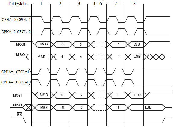

> Soweit ich es verstehe verhält sich SPI bei keiner der 4 möglichen
siehe Bild, so soll es sein. Laut Datenblatt hat der AD-Wandler ein
normales  SPI Protokoll. Bei fallender Flanke werden MOSI/MISO ein- bzw.
ausgelesen.

Und das ist kein Standard-SPI. Bei SPI (siehe angehängtes Timing-Diagram
von Wikipedia) passiert das Lesen und Schreiben immer bei
unterschiedlichen Flanken, z.B. lesen bei fallender und schreiben bei
steigender Flanke oder umgekehrt. Somit ist der Baustein nicht von
Controllern mit Standard-SPI ansprechbar, obwohl unter Features sthet,
dass er SPI-kompatibel ist.

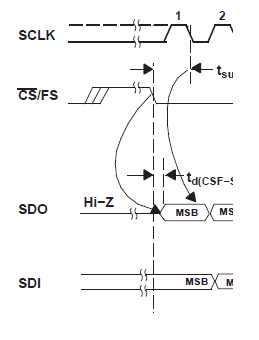

von sepp (Gast)
Der ADS8327  ist SPI kompatibel.
 Die Figure-5 des Datenblatts enthält ein ausführliches SPI Timing
Diagramm, das hilft dir vielleicht mehr als die prosa Beschreibung.

Figure-5 habe ich natürlich davor schon angeschaut. Das im Diagramm
gezeigte Verhalten stimmt aber auch genau mit Prosa-Beschreibung
überein. Man sieht eindeutig, dass SDO-Daten bei fall. Flanke geändert
werden und SDI-Daten ebenfalls bei fall. Flanke gelesen werden.

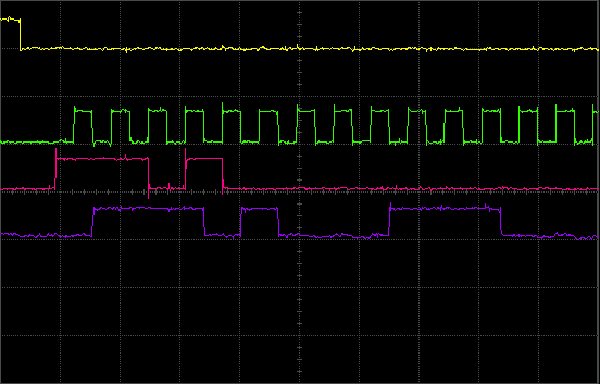

Was sagt ihr denn zu diesem Scope-Bild. Das ist ein Screen-Shot der
Signale von dem ADS8327.
gelb - CS
grün - SCKL
rot  - SDI
blau - SDO
Sind die Signale SPI-kompatibel? Und wenn ja, welche Werte für Parameter
CPHA und CPOL sind hier gültig?

von Edi R. (edi_r)
Rubelus meint, weil HIGH nicht bis zur Rasterlinie geht. Möglicherweise
ist die Versorgung aber auch 3,3V, dann ist der Hinweis von Rubelus
sowieso hinfällig. Die Flanken schauen jedenfalls schnell genug aus.
Zur Frage: Nachdem CLK im Idle-Zustand LO ist, ist CPOL = 0. SDI (rot)
ist der Eingang des ADC, SDO ist der Ausgang des ADC. Die Daten müssen
mit der fallenden Flanke von CLK übernommen werden, also CPHA = 1. Das
ist dann Modus 1, was meiner Ansicht nach sehr häufig vorkommt.
Nachdem der SPI-Master (Controller) die SDO-Daten gleichzeitig mit der
fallenden CLK-Flanke (oder sogar kurz vorher) liest und der ADC die
SDO-Leitung frühestens nach der fallenden CLK-Flanke ändert, wird es
da keine Verständnisprobleme geben. Diese Feinheiten sieht man im
Oszillogramm natürlich nicht.
von noips (Gast)
Scope-Auflösung ist 5V/div
Versorgungsspannung ist aber 3,3V
