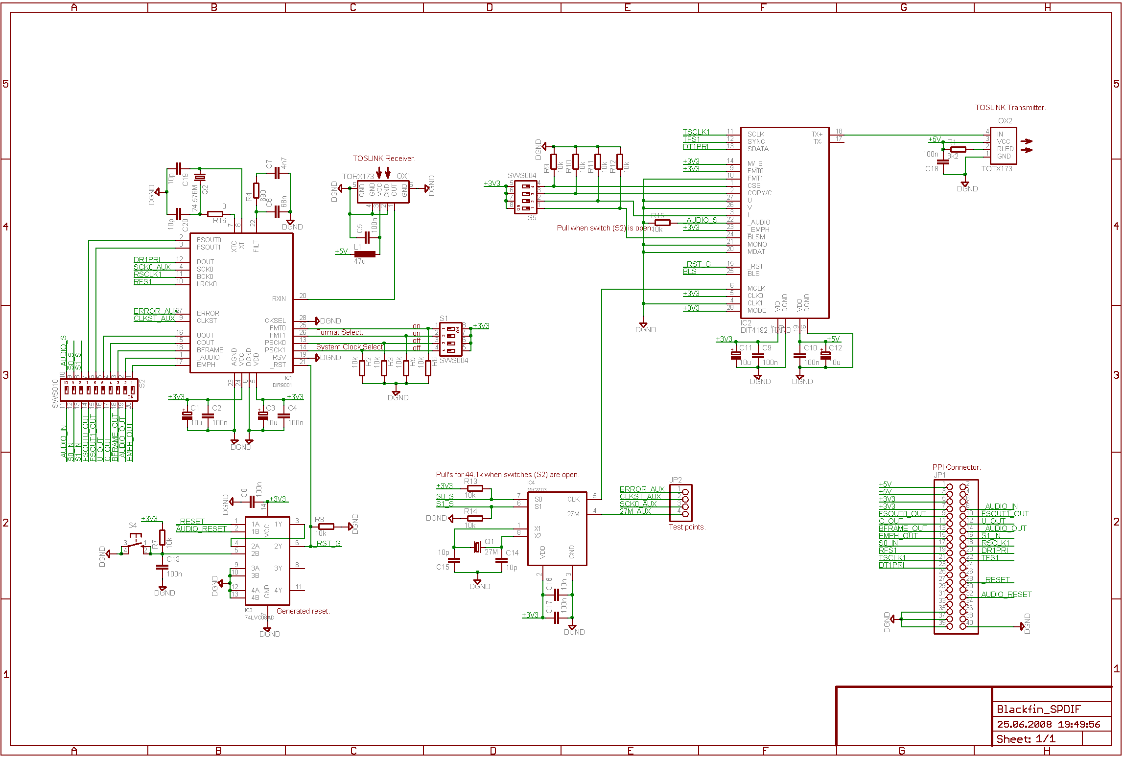

von T. H. (pumpkin) Benutzerseite
Für so ein ähnliches Projekt habe ich einen Blackfin BF537 verwendet.
Sicher gehen da auch andere Kaliber. Meine SPDIF-Anbindung habe ich als
Anregung in den Anhang gelegt.

von ich (Gast)
