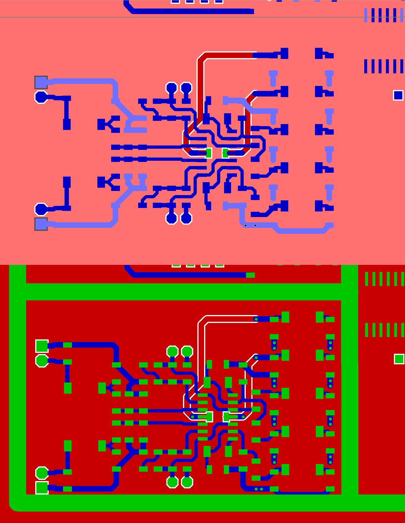

Ich finde du gehst die Sache ein wenig falsch an.
Als erstes VCC und GND routen. Denn wenn die Versorgung nicht optimal
ist
dann funktioniert erstmal "gar nichts".
Danach würde ich die kritischen Signale routen.
Wenn das geschafft ist kannst du die Leiterkarte mit einer Massefläche
ausfüllen und schauen wo du optimieren kannst damit diese nicht
zu sehr zerstückelt wird.
Die unkritischen Signale versuchst du dann am Ende in den ganzen Gewüsel
für dich zufriedenstellend unterzubringen.
Mach Dir mal nicht allzuviele Sorgen - wenn Du bisher schon einen Aufbau
auf Lochraster oder Steckbrett hast, der funktioniert, dann braucht man
im normalfall schon fast eine Menge Fantasie um das im Layout noch zu
vermurksen...
Jedoch, wie schon erwähnt wurde: Du solltest Dir natürlich schon im
klaren darüber sein, was die kritischen Punkte sind und dementsprechend
abwägen. z.B. lieber mal kurz auf der Rückseite weiterrouten als ein
hochfrequentes Taktsignal im Zickzack über 30cm auf dem Toplayer zu
führen.
Richtig unangenehm werden 2-lagige Layouts erst, wenn man damit noch
eine EMV Prüfung zu bestehen hat...
Hallo und danke für Eure Tips,
ich habe nun mal einen Ausschnitt als PNG angehangen.
Da sieht man es ganz gut wie ich es nun gemacht habe.
Dieser Schaltungsteil soll später in ein Weißblechgehäuse damit er vor
äußeren Einflüssen so gut wie nur möglich geschützt ist. Alle Zu- und
Ableitungen gehen durch kleine Filter. C-L-C
Die grüne Linie ist später die Lötfläche für das Gehäuse.
In der Mitte sitzt ein OPV TL084 der braucht ja +-Versorgung (mittleren
PIN's). Die bekommt er auf der unteren Fläche.
Blau ist Top Layer
Rot ist Bottom Layer
Grün ist Lötstopp
Das obere Bild zeigt das Layout mit markierter Masse Leiterbahn.
