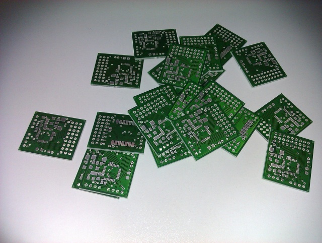

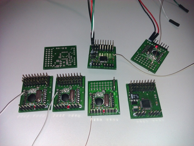

hab mit einem Kollegen universelle Platinen für die RFM12-Module
fertigen lassen.
Software kommt bald noch (sollte aber mit den Arduino-Demos laufen).
Hier schonmal ein Bild :-)

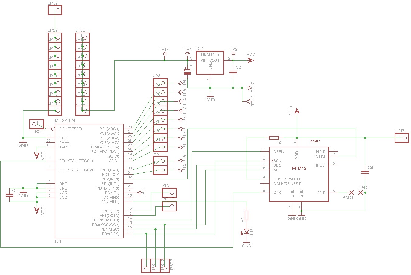

OP #2000348
könnte ja sein das es jemanden interessiert und vielleicht sogar
mitbasteln möchte.
Schaltplan & Layout rücke ich bei Bedarf raus.
Sobald ich zeigbare Software habe poste ich es auch hier,
kann ja sein das es mal jemand nachbauen möchte.

OP #2002488
wir haben 22Stk. bei PCB-Pool machen lassen, und dort hat eine  ~5.50Eur
gekostet.
Also für 6.50Euro + Versand würde ich welche hergeben (ohne Bestückung)
Die Bauteile von Reichelt (atmega8 ++++) ~4Euro
Die Module gibt es bei Pollin für < 5Euro
Wenn ihr etwas wartet und sich noch mehr leute finden,
kann man auch nochmal Gemeinsam nachbestellen,
dann würde ich Sie zum Einkaufspreis hergeben (Sammel-Bestellung).
Ich häng mal die Eagle-Files an:
 OK, den Schaltplan kann ich mal aufräumen :-)

Hallo ihr!
wenn du neue Platinen machen lässt, habe ich ein paar
Verbessrungsvorschläge:
um den ADC des mega8 nutzbar zu machen, sollte an AREF ein 100n Kerko
(0805 teil) angeschlossen werden und der AVCC Pin über einen kleinen RC
oder LC Filter (ich verwende da immer RC mit 100R und 100n Kerko) mit
Spannung versorgt werden.
Ansonsten würde ich nur noch eine Rückwärtsdiode am Spannungsregler
einbauen, sonst ist die Platine eine sehr gute Idee!
Hast du schon getestet, ob der OSC vom RFM für eine stabile
UART-Übertragung geeignet ist?
übrigends ist es bei ausreichender Stückzahl billiger, die Module selber
beim Chinesen zu ordern, da müsste dann halt eine Sammelbestellung her.
Der Chinamann führt auch RFM-Module in SMD-Baugröße, die sind dann noch
flacher (flacherer Quarz) und leichter.
viele Grüße, Philipp :)
