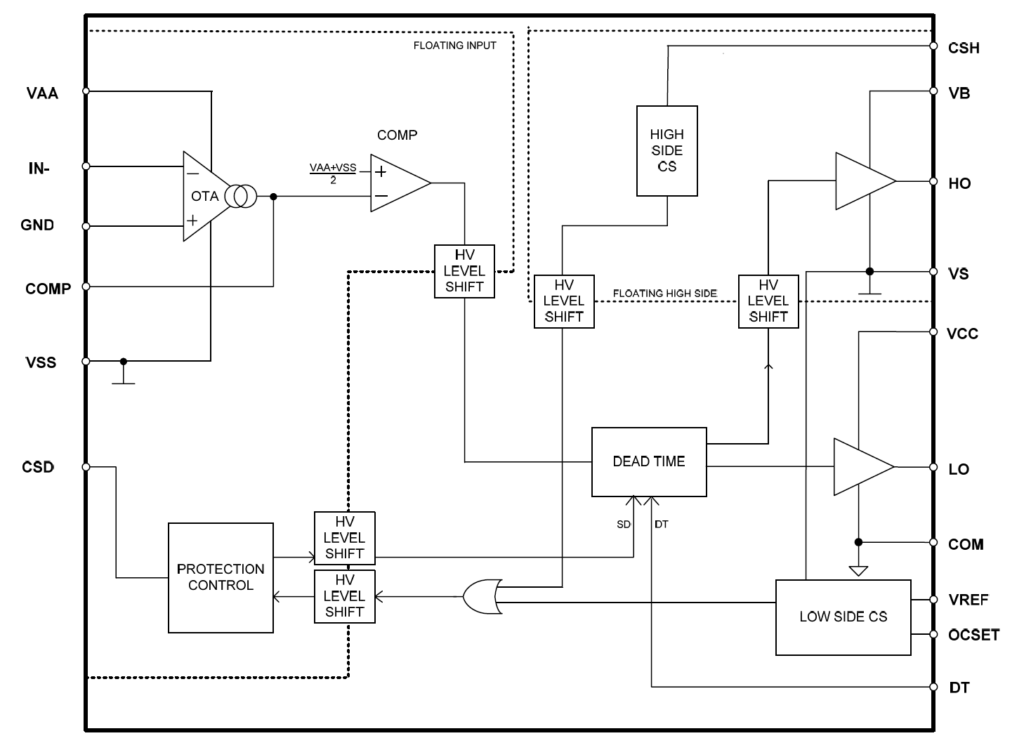

Grade versuche ich zu verstehen was für eine Rolle die Levelshifter in
einem Class D Verstärker spielen. Genauer gesagt das PWM Signal
durchläuft zwei level shifter, mit denen dann die Gateanschlüsse der
Mosfets angesteuert werden. Ich verstehe nicht denn Sinn und deren
Funktion.
Hat es damit was zu tun, dass die Fet`s unipolare Transistoren sind und
man mit den levelshifter aus dem bipolaren PWM Signal ein Unipolares
macht?
Damit Ihr besser versteht, was ich meine habe ich den verwendeten Chip
hochgeladen.
Hoffe sehr, dass Ihr mir helfen könnt und warte auf eure Antworten.

Vermutlich soll der IC zwei N-Kanal-Mosfets im Gegentakt ansteuern. Und
dazu braucht man für den oberen Mosi eine Gatespannung, die immer
bißchen über dem Potential dessen Sources ist. Da dessen Source mit der
Lastspannung "floated", muß auch das Gate mitfloaten, wozu der
Levelshifter das Floaten ermöglicht.

Um einen N-Kanal Fet zu öffnen muss das Gate positiver als Source sein.
Das ist der Hintergrund. Da Source an der Highside aber an der
Betriebsspannung liegt, braucht man zum Durchschalten am Gate eine
Spannung größer als die Betriebsspannung.
Der Kondensator stellt für den Fall, dass der obere FET eingeschaltet
wird eine Spannungsversorgung für diesen oberen FET bereit. Da der FET
nur Strom beim Einschalten benötigt, kann das sogar ein relativ kleiner
Kondensator sein.
Wenn man das Ganze noch kombiniert mit einer kleinen Diodenschaltung um
den Kondensator (vor dem Durchschalten des oberen FETs) aufzuladen,
läuft alles.

Ein N-Kanal wird immer mit einer Gatespannung leitend, die positiver als
Source deselben Transistors ist.
Da dieser IC zwei N-Kanal-Mosfets treibt, und der obere mit seiner
Source am Ausgangssignal hängt, welche je nach Signal floated, muß auch
dessen Gate immer mit diesem Potential zusammenhängen, plus die nötige
Gate-Source-Spannungsdifferenz, um den Mosfet leiten zu lassen.
