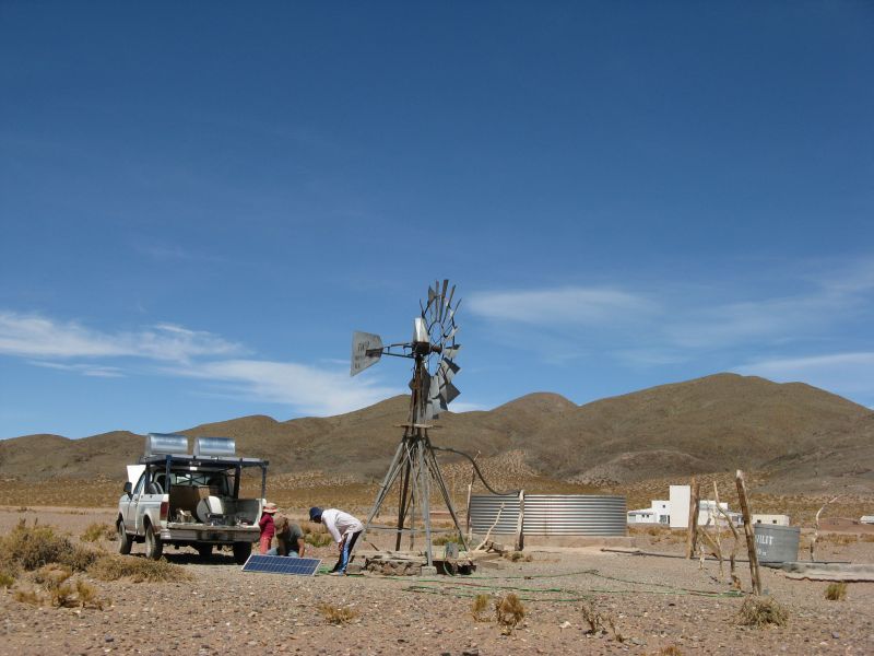

Konkret geht es zunächst um den Anwendungsfall: Eine 12V-Pumpe hängt in
einem 29m-tiefen Brunnnen (bei einem kleinem Volk, mitten im nichts) und
bislang direkt an einem 50W-Solarpanel (eben auch 17,4V). Wenn genügend
Sonne da ist, stellt sich eine Spannung von rund 12V ein. Und ich bin
der Meinung, dass man durch einen einfachen "Gleichstrom-Trafo" da
nochmal 10-20% mehr Leistung rauskriegen könnte. (Wenn zuwenig Sonne da
ist, zieht die Pumpe das Panel erstmal runter auf 1V und pumpt nicht,
doch das ist ein anderes Problem).

Hi Ulrich,
ja, stimmt, das wäre ein sehr interessanter Zusatznutzen! Das dumme ist
nur, dass die Pumpe bereits installiert ist, und das mehrere 100km
entfernt. Der Brunnen ist aber 30m tief, also wird wohl echt das Problem
sein, dass die Membranpumpe den Druck bei wenig Leistung nicht schafft.
Der Punkt ist tatsächlich das Anlaufen: Schaltet man das ganze bei zu
wenig Sonne ein, zieht wie geschrieben die Pumpe das Panel auf 1-2V
runter. Erst wenn dann mehr Sonne kommt, läuft die Pumpe an, dann sinds
so 12-13V. (Wir konnten das aber  auch nur an einem Nachmittag
beobachten, und da war der Himmel eben leicht bewölkt.)
Nur wie könnte man die Anlaufhilfe steuerungstechnisch realisieren? Für
den MPP-Tracker, dachte ich dadran, dass er das Tastverhältnis so lange
variiert, bis der letzte Leistungswert größer als der aktuelle ist. (Und
dann immer zwischen den 2 maximalwerten hin- und herfährt.) Aber ob
damit auch das anlaufen funktioniert?

Wasserstandsüberwachung brauchts nicht, der Auffangbehälter ist noch von
einer (inzwischen kaputten) Windpumpe, die allermindestens 10x
Leistungsfähiger ist. (Weil aber bei dem Volk kein Geld da ist, soll als
Ersatz eine minimallösung zum Einsatz kommen: Eben 50W-Panel + Pumpe.)
Angehängt auch mal 2 Bilder von der Installation. Aber ein Datenlogging
könnte man ja mit implementieren..

was mich ein wenig wundert: die windpumpe reparieren kostet mehr als ein
50 bzw. 80 watt solarmodul??
von nichtgast (Gast)
Das war dann auch mein Gedanke.
