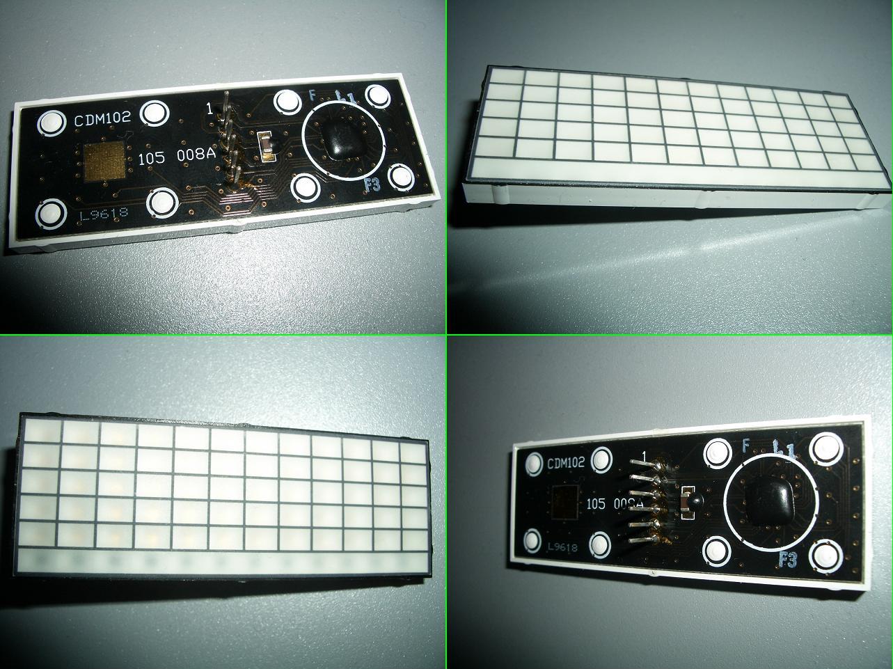

Hi All.
Ich habe aus einem alten, kaputten switch eine art LED matrix ausgebaut
auf dem normalerweise die Aktivität des Switches angezeigt wird.
Nun hab ich aber keine ahnung wie ich das teil ansteuern muss.
Ich hab es mal fotografiert. vielleicht kennt sich ja jemand mit sowas
auf. ich habe von das Teil mit einem AVR (ATMEGA16) anzusteuern.
MfG Willi

Da wirst Du Dir wohl erst mal Infos (Google etc.) über den Controller
auf der Rückseite der Platine holen müssen.
Könnte mir vostellen, das bei den 6 Pins 1x +(5V?), 1x GND und die
restlichen 4 Pins zur kommunikation sind.
Andi

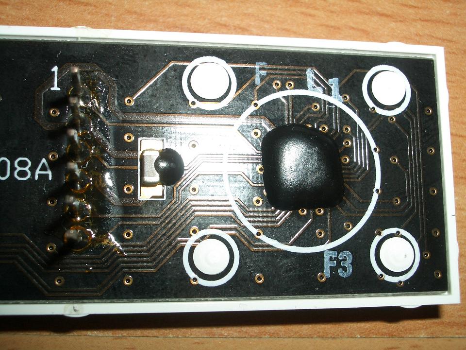

von willi (Gast)
Hi.
Wenn ich infos über den Controller will muss ich leider wissen was für
einer das ist. Bei dem schei.. gebondetem zeug kann man sowas leider
nicht erkennen.
anhand von dem was man auf der Platine sieht kann ich mir gut
vorstellen, dass PIN 2 und PIN 4 für die versorgung sind. (die sind
dicker als die anderen und an ihnen ist der kondensator(?)
angeschlossen)
Dan sind die restlichen 4 Pins zur kommunikation (wie Andi erwähnt
hat).
Was für ein Protokoll könnt auf 4 Pins laufen ?
unter dem Schutzplastik des ICs kommen 28 Leitungen hervor. kann aber
nicht sagen wie viele unter dem plastik schon durchkontaktiert sind.
Die anzeige hat 12 x 5 leds (dual color).
wie könnte da denn die ansteuerung erfolgen?
vielleicht werden die einzelnen reihen gemultiplext -> 12; mit den 2
Farben wären dass dann 24 Reihen + 5 Spalten macht 29 Ausgänge.
das würd ungefär hinkommen mit der anzahl die ich herausbekommen hab.
Ich hab mal an den hersteller des Switches eine mail geschrieben. Die
werden sich auch wundern. Ich würde mich an ihrer stelle über die
abwechslung freunen ;) Mal sehen ob was zurück kommt.
MfG Willi
von Ratber (Gast)
Gut,gehen wir Zweigleisig vor.
Wieviele LED'S dort drann sind ist erstmal unerheblich da ein
Treiber/Controller und /oder/vieleicht auch andersrum,Egal
vorgeschaltet ist.
6 Anschlusspinne sind da wovon 2 identifizierte höchstwarscheinlich der
Versorgung dienen.
Das schließe ich mal aus reinber Beobachtung.
Der Kondensator weist darauf hin und den selber ordne ich mal nach
Augenschein in die Richtung 220-470nF (oder mehr) bei ca. 35V (oder
weniger)ein.
Die Polarität müßte man noch rausfinden.
Weiterhin "Augenscheinlich" bleiben die restlichen 4 Pinne der
Komunikation behalten.
Eins scheint schonmal sicher.
Es muß Seriell ablaufen.
Da gibt es ja nicht viel was in Frage kommt.
Da jeder Hersteller so billig wie möglich arbeiten will und keine
Technisch besonders anspruchsvollen Beduingungen herschen kommen
eigentlich nurnoch Seriell und I2C bzw. was Verwandtes in die engere
Wahl.
Bei Seriell brauche ich nur Daten,Takt,Strobe.
Bliebe ein Rest von einem Pin.
Ein simples Schieberegister wäre meine Lösung wenn ich möglichst billig
herstellen wollte.
Bei I2C bleibt es mit SDA,SCL und eventuell auch noch INT ebenfalls bei
maximal 3 Leitungen und einem Rest.
Wie gesagt sind das nur wage Vermutungen aufgrund Beobachtung und
eigener Erfahrung.
Genau kann dir das wohl keiner sagen oder du hast glück und findest
jemanden der das Teil kennt.
Wenn der Switch noch halbwegs funktionieren würde dann könnte man die
Leitungen abhorchen und mehr rausfinden.
Isser denn gänzlich hinüber ?

von Michael (ein anderer) (Gast)
Vielleicht ist ein Pin noch ein Reset?
von Willi (Gast)
Hab ich mir auch schon überlegt (weil rest und reset ziehmlich gleich
klingt ;) ) aber zu was soll da ein reset eingebaut sein ??
von Andi (Gast)
Hat nicht so gut wie jeder µC einen Reset?
Auch LCD-Controller haben Reset.
Andi
von Malte (Gast)
Mal angenommen es handelt sich um eine Art Schieberegister. Ich hab mal
16x16 Duo-LED Matrix Module angesteuert - bei denen hatten die roten
und die grünen LEDs jeweils eine getrennte Datenleitung. Nur so als
Idee wofür die vielen Pins da sein könnten.

von efinger (Gast)
Dieser Thread ist zwar schon nicht mehr ganz frisch, aber vor zwei Tagen
fiel mir ebenfalls ein solches Display CDM102 in die Hände.
Schön verarbeitet. Und schon bin ich hier gelandet. Frust. Dann
Reverse-Engineering.
Bob Huish hat Recht mit der Pinbelegung.
Oszilloskop zeigt etwa 78 KHz Takt auf CLK.
Pegeländerungen auf den anderen Leitungen nur bei abfallender
CLK-Flanke.
Enable muß auf High, damit die Anzeige aktiviert ist. Enable auf Low und
wieder High bewirkt Reset.
Dann Datentransfer folgendermaßen: 8 Datenbits nacheinander in
aufeinanderfolgenden Clock-Zyklen. Dann ein neunter Clock-Zyklus, dabei
wird das Load-Signal hoch- und wieder runtergefahren.
Das ist das Schema.
Die fünf ersten Bits stehen für jeweils eine LED in der aktuellen Reihe.
Das Display beginnt mit der ersten Reihe links.
Die 4 hinteren Bits bleiben low, wenn man LEDs aktivieren will.
Das Load-Signal bewirkt jeweils einen Sprung in die nächste Reihe.
Nach 6 von den zwölf Spalten ist Schluß. Es gibt ein zweites Segment,
das sind die Spalten 7 bis 12.
Nun wird es Zeit für Kommandos. Diese nutzen die hinteren vier Bit
i.V.m. den vorderen. Die Sequenz HLLLLHLHH wechselt in den rechten
Bereich.
Nun geht es wieder wie oben beschrieben für die restlichen sechs Reihen.
Mit dem Kommando LLLLLHLHH kann man wieder in den linken Bereich
wechseln.
Beide Bereiche sind grün.
Wenn man auch orange LEDs anschalten möchte, wechselt man in die
entsprechenden Bereiche 3 und 4 mit den Kommandos LHLLLHLHH, bzw.
HHLLLHLHH.
Man kann vier Helligkeitsstufen jederzeit selektieren. Ebenso kann man
in einem Feld sowohl die grüne als auch die orange LED aktivieren.
Die Kommandos sind schnell ausprobiert.
Gut geht es z.B. über einen PC mit paralleler Schnittstelle und ein paar
Zeilen Code.
Viel Spaß - falls das noch jemand liest
