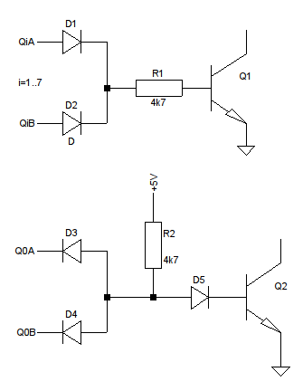

Das Problem bei der Schaltung ist, dass von den Transistoren V23 und V24
immer bei demjenigen, der gerade die positive Basisspannung hat, der
Basisstrom (auch ohne Kollektorspannung) durch den Emitter und R12 in
die Basis von V25 fließen kann, so dass die LED auch dann leuchtet, wenn
Q0 vom 4017 low ist. Da der Basisstrom dann aber geringer ist (die
Verstärkung von V23 bzw. V24 fehlt, weil keine Kollektorspannung
anliegt), leuchtet die LED entsprechend schwächer.
Das Problem lässt sich aber einfacher lösen: Bei den Ausgängen Q1 bis Q7
hast du aus zwei Dioden ein Oder-Gatter gebaut, so dass die entsprechen-
de LED immer dann leuchtet, wenn mindestens einer der beiden Ausgänge
high ist. Da die Ausgänge des inaktiven 4017 an seinen Ausgängen low
sind, entscheiden die Ausgänge des aktiven 4017 über den Zustand der
LEDs, genauso, wie du es erwartest.
Bei Q0 ist es anders, da er beim inaktiven 4017 immer high statt low
ist. Um das gleiche Verhalten wie bei den anderen Ausgängen zu erhalten,
brauchst du statt einer Oder- eine Und-Verknüpfung.
Im Anhang ist gezeigt wie's geht. Die Diode D5 sorgt dafür, dass der
Transistor sauberer abschaltet, wenn einer der beiden Eingänge low ist.
Sind beide EIngänge high, sorgt D5 als netten Nebeneffekt dafür, dass
der Basisstrom gleich hoch ist, wie in der Oder-Schaltung.
Die Transistoren V23 und V24 sowie die Widerstände R10 und R11 können
damit entfallen.
Gast #2001967
Vielen dank die Antwort.
Das meiste versteh ich sogar grins.
Bevor ich das jetzt so schön aufbaue habe ich eine frage.
In deinem Bild meist du mit Q0A und Q0B wahrscheinlich die Ausgänge Q0
vom 4017. Aber es sind doch Ausgänge in der Schaltung sind die Dioden in
drcuhlassrichtung zum Ausgang würde das das Bauteil nicht beschädigen?
MfG. E-Ray
Wenn ich das jetzt richtig verstehe meinst du mit der Schaltung das:
Wenn Q0A oder Q0B auf High ist ist das mit dem der Spg. am Widerstand
Potenzialgleich (kann man das so nennen?) also da würde der Strom
niemals hingehen/fließen.
Wenn aber einer von den beienn Ausgängen Low hat wäre es nicht Potenzial
gleich und damit würde die Basis vom Transistor überbrückt werde?
Noch ein Problem:
Beim Reset eines der Bausteine hat der Q0 Ausgang High.
Komishcerweise wird bei dem Baustein der nicht Resetet ist Q0 nicht
mitgezählt also eim Takt springt der Baustein von 7 auf 1 und nocht wie
vorher auf 0.
Kann mir das einer erklären?
MfG. E-Ray Danke nochmals

Was für Dioden hast du eigentlich für V1 und V3 genommen? Sind das
zierliche 1N4148 oder vielleicht doch etwas kräftigere?

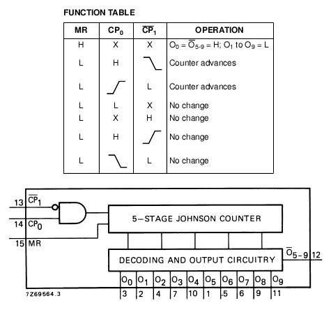

Nur da mich das im Datenblatt etwas verwirrt könntest du mir erklären
wieso den CE auf low und nicht auf High?
MfG. E-Ray

Moderator #2004335
E-Ray schrieb:
> Habe CE auf Low gepackt und siehe das es Läuft vollständig und richtig.
> Erstmal danke an alle die versucht haben mir zu helfen.
Hier ist ein Ausschnitt aus dem Datenblatt des HEF4017B von Philips
(NXP). Der Eingang (Pin 13) heißt hier /CP1. Bei anderen Herstellern
heißt er CLOCK INHIBIT oder CLOCK ENABLE. Die Funktion, die man am
besten der Wahrheitstabelle oder dem Funktionsdiagramm entnimmt, ist
aber bei allen die gleiche: Nur wenn Pin 13 low ist, kommt der Takt
(Pin 14) zum Zähler durch.
