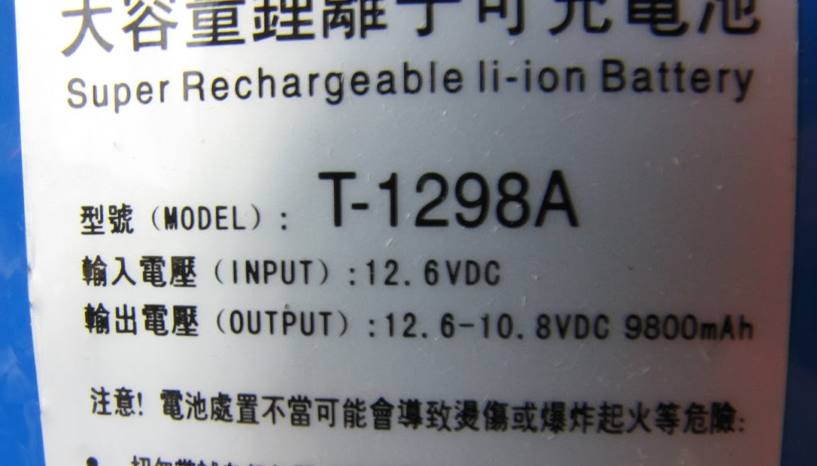

habe diesen 9800maH 12V-Akkupack aus China seit nichtmal einem Jahr und
kaum in Betrieb gehabt, doch er sieht mir verdächtig "aufgebläht" auf,
zumindest diese obere Zelle - daher habe ich die Schrumpffolie mal
entfernt.
Normalerweise ist bei einem aufgeblähten Akku beim "Drücken" kaum
Widerstand, er ist quasi "weich" - doch dieser Akku ist oben fest.
Kann mir jemand sagen, ob das normale Fertigungstoleranzen sind oder ob
der wirklich hin ist?
Das ist das Akkupack:
http://img26.imageshack.us/img26/7364/cimg1724v.jpg
http://img194.imageshack.us/img194/6208/cimg1723uj.jpg
Hier eine andere Zelle aus dem gleichen Akkupack zum Vergleich:
http://img214.imageshack.us/img214/9170/cimg1725bk.jpg
Was mich noch wundert ist, was das denn für Zellen sind, wenn die
Ausgangsspannung 12.6V beträgt und hier 6 Zellen verbaut sind? Eine
Li-Ion Zelle hat doch normalerweise 1.2V, oder?
Was würdet ihr an meiner Stelle mit dem Akku tun?

Das sieht stark nach defekter Einzelzelle aus. Entweder wurde diese
überladen oder zu stark entladen, beides ein Problem des Balancings.
Übrigends,sind das 2 Packs oder sind die 6 Zellen einer?

Das ist ein gesamtes Akkupack das aus 6 Zellen besteht mit einer
gesamten Nennspannung von 10.8-12.6V , aber 3 Zellen davon waren extra
mit einem Klebeband verbunden gewesen.
Hier ein Bild - mein Akkupack ist dasselbe:
http://lh5.ggpht.com/_-icIdqOL4DM/S6uc8zBuUuI/AAAAAAAAAPQ/TcSwpNo7ZlA/s1152/IMG_0681.jpg
Im Akkupack ist selbst keine Elektronik bis auf eine LED und
einen Schalter und das beiliegende Ladegerät sieht so aus
wie ein Steckernetzteil (wechselt aber die LED Farbe beim
Laden, also wohl doch ein Ladegerät?)
Defekte Einzelzelle?  Der Akku liefert jedenfalls noch seine 12V...

Der aufgeblähte Akkus sieht defekt aus, ich würde ihn mit äußerster
Vorsicht handhaben und schnellstmöglich entsorgen. Li-Ion Batterien sind
brandgefährlich.
Wenn die einzelne Zelle nur noch 2V hat ist er definitiv defekt.
Wie sind die Akkus denn verschaltet?
Wenn es zwei Parallel und drei in Serie sind dann passt es mit den
12,6V.
3 * 4,2V = 12,6V (vollgeladen)
3 * 3,6V = 10,8V (entladen)
