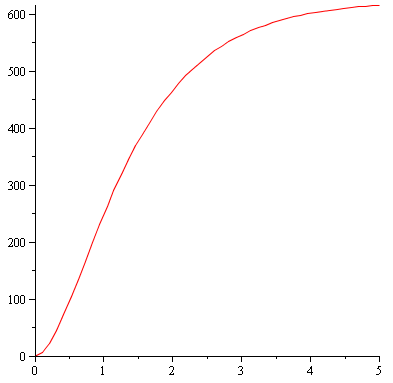

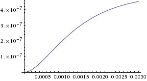

hier hab ich versucht, durch die Ladekurve eines RC-Glieds die geladene
Feldenergie zu beschreiben. Ist diese Formel und die Kurve richtig?
Electric S. schrieb:
> Dort ist U(t) und I(t) dargestellt, ich berechne aber W(t). ;)
Du sprichst von Ladekurve, stellst aber die gespeicherte Energie über
der Zeit dar. Das passt auf den ersten Blick nicht zusammen. Mit ner
Achsenbeschriftung wäre von Anfang an klar gewesen, was mit dieser
grafischen Darstellung gemeint ist.
Gruß Skriptkiddy
OP
Achso, ok.
> durch die Ladekurve eines RC-Glieds die geladene Feldenergie zu beschreiben
Ladekurve heißt nicht gleich Spannung, und ich hab ja extra
"Feldenergie" geschrieben. Aber du hast recht, es ist irgendwie
zweideutig. :)
Leider hab ich bei Maple noch keine Achsenbeschriftung gefunden. :(
//EDIT: Hab es jetzt raus, wie es geht, aber ich kann keine Anhänge
nachträglich editieren. :(
>hat die Kurve zunächst einen Knick...?
Da die Kurve proportional U² ansteigt, hat der Beginn der Kurve so etwas
wie einen parabolischen Verlauf und daher wechselt das Vorzeichen der
Krümmung:
zunächst "linksrum" wie bei einer Parabel, später "rechtsrum" wie bei
der e-Kurve.
