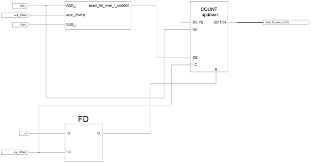

habe folgendes Problem, bei dem ich gerne Rat von den Profi's hätte:
Ein Modul, welches TEST_CLOCK_ENABLE heißt,
soll als Füllstandsberechnung des BRAMS dienen.
Ich habe in meinem System einen Takt mit 100MHz (CLK_100MHz) aus dem
ich mit einem Zähler alle 4 Takte einen Enable Puls (ECLK_25MHz)
erzeuge, welcher dann über das ganze System verbreitet wird.
Im Anhang ist hierzu die Implementierung "Test_Clock_Enable_0.vhd".
Dazu die Netzliste "Test_Clock_Enable_0.png".
Wie man erkennen kann, wird dem Zähler ein "neues"
kombinatorisches Clock-Enable Signal generiert.
Ich möchte jedoch haben, dass das Register ausschließlich
mit eclk_25MHz übernommen wird. Dies ist der Fall, wenn
ich das attribute keep auf "bram_fill_level_nw" setze.
(siehe "Test_Clock_Enable_1.vhd", "Test_Clock_Enable_1.png")
Hierbei meldet nun die Xilinx (10) - Synthese:
WARNING:Xst:387 - The KEEP property attached to the net <bram_fill_level_nw<15>> may hinder timing optimization.
   You may achieve better results by removing this property
Diese lässt sich noch unterdrücken wenn ich das attribute "TIG" auf
(siehe "Test_Clock_Enable_2.vhd")
Warum das Ganze:
Soweit ich feststellen konnte, gibt es in der
Post-Place/&-Route-Simulation Setup-/Hold-Probleme,
wenn der Füllstand nicht, wie die restliche Logik, mit dem ECLK-25MHz
getriggert wird.
Frage:
* Kann man der ISE irgendwie beibringen das Clock-Enable Signal wirklich
zu benutzen ohne die Attribute?
* Gibt es eine einfachere / bessere Art dies zu implementieren?
Danke im voraus für Eure Ratschläge.
Matthias

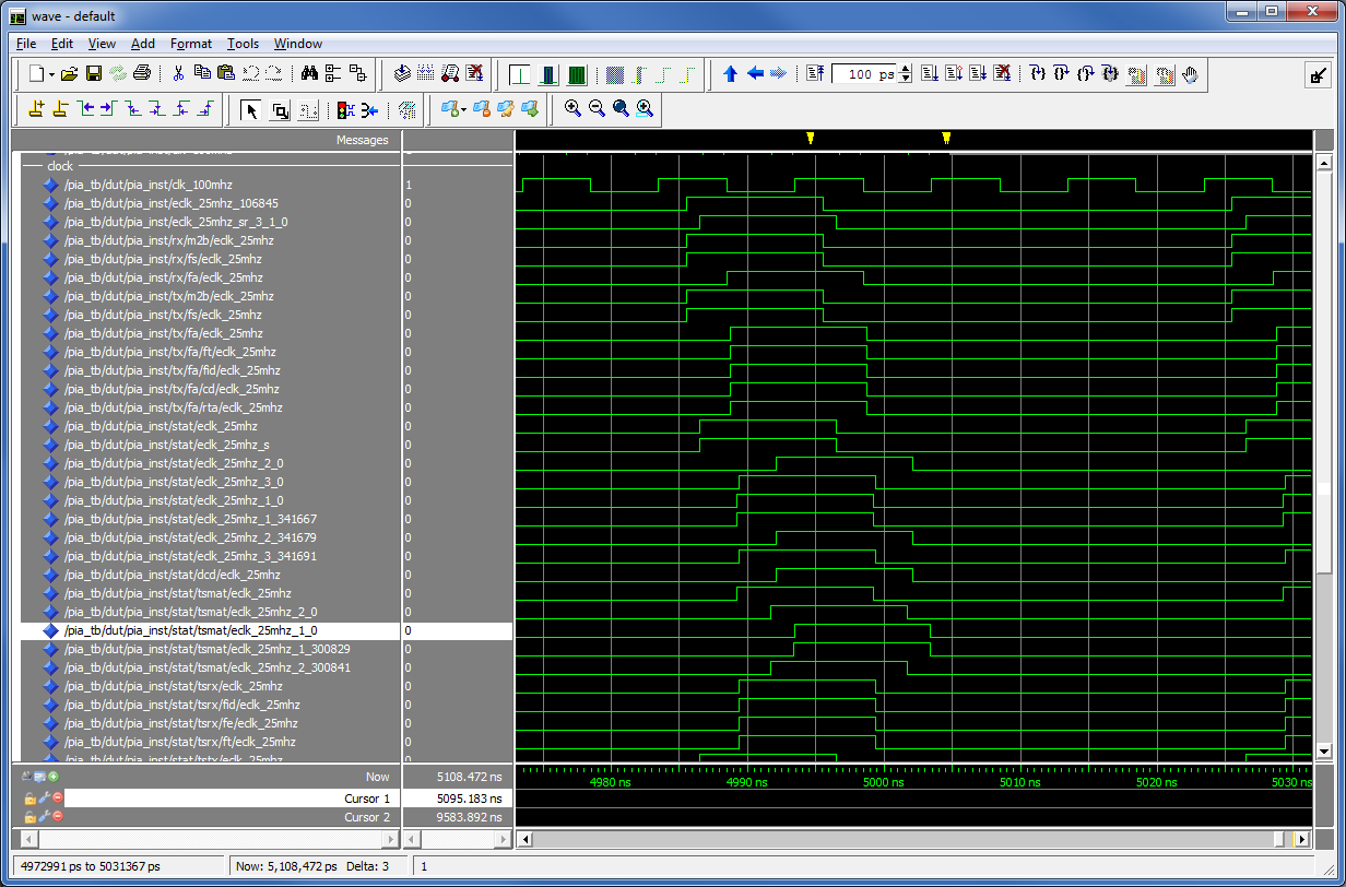

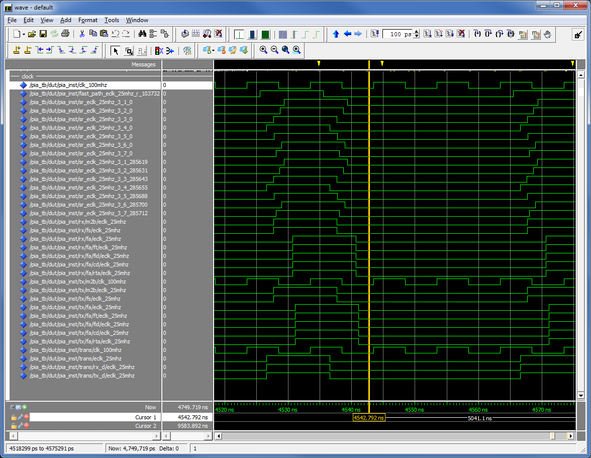

von Matthias K. (kruessi80)
der vorherige Beitrag war als Beispiel gedacht. Vermutlich zu komplex.
Vielleicht könnt ihr hierzu was sagen:
Ich habe ein Signal das je nach Eingangszustand togglen soll.
Wenn ich das unten Beispiel simuliere, bekomme ich in der
Post-Place&Route Simulation für das Toggle-Signal einen
Setup-Fehler. Was läuft hier falsch?
Wenn ich mir die Xilinx Schematic ansehe,
wird wie im obrigen Beispiel, das Clock_Enable-Signal
des toggle_s-Flipflops aus einer Kombinatorik von ECLK_25MHz und
weiteren Signalen gebildet.
Die anderen Signale A, B, C... sind jedoch
direkt mit ECLK_25MHz enabled. Daher ist aus Sicht der Simulation
die Setup-Verletzung auch berechtigt.
Soweit ich informiert bin empfiehlt ja Xilinx möglichst
mit einem Clock und als Teiler mit Clock_Enable Signalen
zu arbeiten. Ist es in dem Fall vielleicht doch besser
mit einer DCM 25MHz zu generieren und dies zu verwenden?
Liegt das Problem möglicherweise an der etwas älteren ISE 10?

Veilleicht liegt das Problem auch am ECLK_25MHz Signal.
Ich habe folgenden Aufbau:
/TOP_MODUL/CLOCK_GENERIERUNG <- ECLK_25MHz wird aus 100MHz erzeugt.
/TOP_MODUL/MODUL1/ ECLK_25MHz wird verwendet.
/TOP_MODUL/MODUL2/ ECLK_25MHz wird verwendet.
/TOP_MODUL/MODUL3/ ECLK_25MHz wird verwendet.
TOP_MODUL.../ ECLK_25MHz wird verwendet.
Bei den Haupt-Modulen auf erster Ebene habe ich
das Attribut KEEP_HIERARCHY eingeschaltet.
Somit hängt ein Großteil der Schaltung direkt an diesem
Clock-enable-Signal.
Macht es Sinn dieses Clock-Enable-Signal für jedes Modul nochmals wie
nachfolgend zu synchronisieren?
Oder macht man es sogar so, dass man dieses Signal in jedem Modul neu
generiert?
eclk_25MHz_s <= eclk_25MHz when rising_edge(100MHz);
Viele Grüße
Matthias
von Duke Scarring (Gast)
Den generierten Schematics würde ich nicht 100% vertrauen. Ich hab schon
erlebt, das da Leitungen gefehlt haben.
Bei einem vollständig synchronen Design, sollte die Statische Timing
Analyse völlig ausreichen. Mir kommt auch die Verwendung der Attribute
hier komisch vor.
Hast Du Deine 100 MHz im .ucf-File richtig angegeben?
Vielleicht ist auch Dein reset das Problem?! Ich würde den nur an einer
Stelle einsynchronisieren...
Duke
Hey,
habe gerade die Simulationen nochmals durchgeführt.
Bei der "post-map Simulation" bekomme ich keine Fehler.
Jedoch bekomme ich bei der "post-par Simulation (mit sdf-typ)"
lauter solche Fehler dieser Art:
# ** Warning: /X_SFF SETUP  Low VIOLATION ON CE WITH RESPECT TO CLK;
#   Expected := 0.602 ns; Observed := 0.443 ns; At : 14164.99 ns
#    Time: 14164990 ps  Iteration: 3  Instance: /pia_tb/dut/pia_inst/tx/fa/fcs_r_2
#   Expected := 0.602 ns; Observed := 0.37 ns; At : 14164.99 ns
#    Time: 14164990 ps  Iteration: 3  Instance: /pia_tb/dut/pia_inst/tx/fa/fcs_r_19
#    Time: 14164990 ps  Iteration: 3  Instance: /pia_tb/dut/pia_inst/tx/fa/fcs_r_0
#   Expected := 0.602 ns; Observed := 0.443 ns; At : 14164.991 ns
#    Time: 14164991 ps  Iteration: 3  Instance: /pia_tb/dut/pia_inst/tx/fa/fcs_r_3
#   Expected := 0.602 ns; Observed := 0.475 ns; At : 14165.003 ns
Dies an all denen DFF, bei denen das Clock-Enable nicht direkt
von ECLK_25MHz sondern über eine Kombinatorik hergestellt wurde.
..ist echt zum verzweifeln...
Ist es möglich, dass man das Clock-Enable nur dann verwenden sollte,
wenn die Frequenzen wesentlich niederiger sind?
Matthias
Ihr werdet's nicht glauben, aber jetzt läuft die PAR-Simulation! :-)
Habe das ECLK_25MHz und den synchronen Reset
in jedem Modul einsynchronisiert (s.u.)
und musste noch ein paar wenige, große State-Machines nach oben
geannten Verfahren in einen synchronen und einen kombinatorischen
Prozess
aufteilen.
   attribute keep : string;
   attribute keep of rst_s, eclk_25MHz_s : signal is "TRUE";
begin
   rst_s        <= rst_100MHz when rising_edge(clk_100MHz);
   eclk_25MHz_s <= eclk_25MHz when rising_edge(clk_100MHz);
Nachteil ist nun, dass ich im ucf-File für jedes Modul einen
separaten multi-cycle-contraint erstellen muss. Naja, unschön,
aber damit kann ich leben.
Danke nochmals für die unterstützende Hilfe!

So habe ich ein Schieberegister im Top-modul erzeugt und mir
die ECLK_25Mhz der verschiedenen Register in der Post-Place-& Route
Simulation angesehen (siehe Bild).
Wie man hier erkennt, ist das Eingangssignal
von "piat_tb/dut/pia_inst/stat/tsmat/eclk_*"
bereits so spät, sodas dieses erst nach der Taktflanke
am Register anliegt.
So wie es aussieht, wird in jedem Sub-modul das Signal aufgesplittet
und verzögert, obwohl dies im VHDL-Code direkt durchgeroutet ist!
Hat noch jemand einen Lösungsvorschlag?
habe nun KEEP_HIERACHY="NO" auf die Module "stat", "tsmat" und
submodules of "tsmat" angewendet.
Habe das Signal "eclk_25Mhz_sr" im Top-module zu "sr_eclk_25Mhz"
umbenannt.
Jetzt bekomme ich 14 Instanzen von eclk_25MHz_sr_3* und das Timing
scheint ok zu sein.
Kann es kaum fassen, dass dieses "KEEP_HIERARCHY" so das Timing
verändert!
Grüße
Matthias
