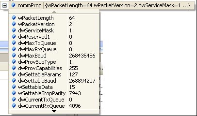

OP #2004793
Ich habe mein Programm jetzt soweit zu einer Minimalkonfiguration
heruntergeschraubt, dass der Code schematisch so aussieht:
   //Open Com Port
   g_Serial.Open(cPort,0,0,true)
   //def: Open(dwInQueue=0,dwOutQueue=0,Overlapped=true)
   //Read Data
   UCHAR szBuffer[4];
   do{
  iResult = g_Serial.Read(szBuffer,sizeof(szBuffer)-1,&dwBytesRead);
   }while(something)
Beim auslesen der CommProperties (siehe Datei im Anhang) wird die
maximale Rx bzw Tx Queue mit Null angegeben, wodurch meiner Meinung nach
des Öffnen des Com Ports ohne die Prameter möglich ist (??).
Auch beim erhöhen des Read Buffers wird keine signifikante Steigerung
der Frequenz während des kontinuierlichen Messens erreicht.
Neu ist dagegen, dass beim Start der Messung die ersten ca 150 Messwerte
derart schnell übermittelt werden, dass es den Anschein macht, dass die
herstellerseitige Messfrequenz erreicht wird (500Hz). Danach stagniert
der Prozess leider wieder und die Messwerte werden wieder mit der
bereits angesprochenen Frequenz von ca 50Hz übermittelt...
