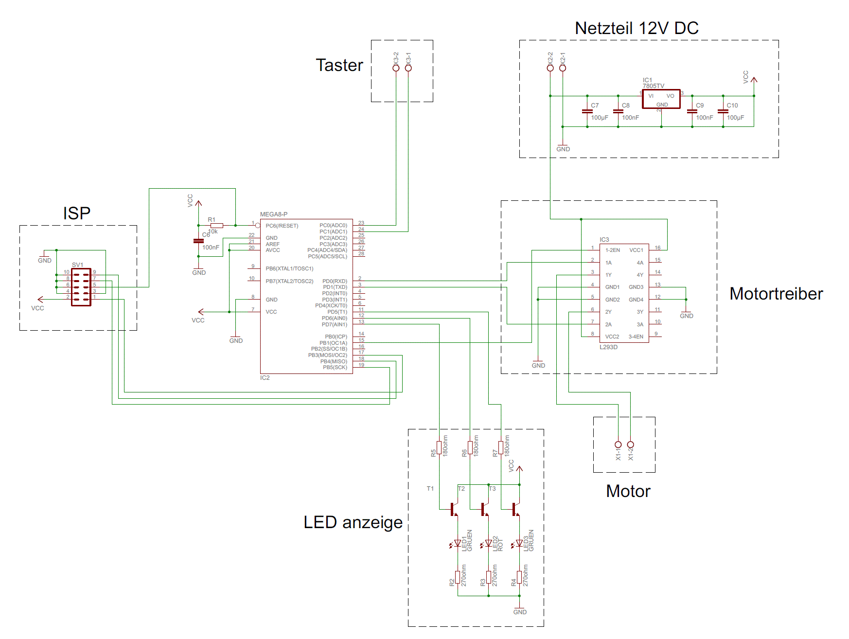

hallo,
ich möchte gerne mein eigenes projekt mit meinen anfänger kenntnissen
über avr prog. angähen...
mit einen atmega8 soll ein l293d angsteuert werden (mit zwei externen
tastern die richtung ändern)
jetzt meine frage:
habe ich soweit alles richtig verdrahtet?
wie siehts mit einem externen takt aus? brauch ich sowas für die
drehzahl zu ändern...
kann man bei meiner schaltung noch etwas verbessern/vereinfachen?
und um das prog. mache ich mir noch keine großen gedanken da ich erst
seit kurzem mit C angefangen habe...
mfg kirsche
ja, :-)
1) Deine Ansteuerung der LED's ist etwas ungewöhnlich. Funktioniert zwar
aber besser wäre es, LED und R  am Kollektor anzuschliessen und E auf
Masse zu legen und den Bassiswidertand etwas vergrößern.
2) Abblockkondenstoren für die Versorgungen vom Controller verwenden.
3) AREF nicht auf Vcc legen stattdessen hier  100 nF nach Masse legen.

D. Kirschner schrieb:
> hm, muss man VCC1 auf VCC (5V) legen?
> weil laut l293d kann man motoren bis zu 35V ansteuern...
Schau ins Datenblatt. Ein Pin von beiden ist die Versorgung der internen
Logk des ICs, da brauchst du 5 Volt.
Der andere ist dann die Betriebsspannung deines Motors, di um einieges
höher liegen darf.
> warum den Aref auf GND mit 100nF?
Aref lässt sich intern mit verschiedenen Spannungen beschalten, daher
gibts bei externer Verbindung mit Vcc möglicherweise einen Kurzschluss.
> Aref ist ja für A/D-wandler oder?
jo
Nein brachst du nicht.
Um die Drehzahl zu ändern, nimmst du am besten PWM. Dieses lwgst du dann
einfach auf den ENABLE der H-Brücke und mit dem beiden Richtungsbits
stellst du die richtung ein (datenblatt konsultieren).
Ja musst du! Wie schon erwähnt ist Vcc1 für die versorgung der Logik da.
