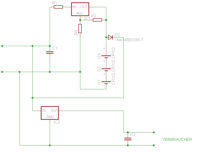

Ich will einen Verbraucher mit einem Akku betreiben. Dabei soll der
Verbraucher während des Ladens auch Strom bekommen. Dabei sollen LIPOs
eingesetzt werden, um das Laden durch die Ladeschlussspannung zu
stoppen.
R1 Begrenzt den Ladestrom.
IC1 Stoppt das Laden durch die eingestellte Ladeschlussspannung
IC2 Setzt die Spannungen auf den gewünschten Wert
Würde das so funktionieren? Lässt sich das Laden von 3 LIPOs ohne
einzelne Überwachung realisieren? Kann man das Laden von LIPOs mit der
Ladeschlussspannung stoppen?
MFG
Thomas
Mir ist aufgefallen, dass ich an IC2 noch eine Diode setzen sollte, da
ich mit dem Akku sonst IC1 versorge, was unnötig Strom kostet.

Du musst schon etwas mehr gedult zeigen. Schau doch mal in die
Entsprechenden Datenblätter oder verwende direkt nen Lade-IC das die von
dir gewünschte Funktionalität bietet!
Prinzipell sollte das aber so funktionieren, allerdings hast du ständig
spannung auf dem externen anschluss, was auch nach hinten losgehen kann.
Spendier dem am besten auch noch ne Diode!

Nö wirds nicht. Lipos haben die blöde Angewohnheit zu driften. Das heißt
einer der Akkus erreicht bereits die Ladeschlussspannung vor den anderen
beiden und wird überladen -> Puff
Es muss also sichergestellt werden das KEINER der Akkus die 4,2V
überschreitet.
Ausserdem warum nicht die Akkus als Zwischenkreis?
Also  Netzteil->Regler->Akku->Regler->Verbraucher

> Bombenbastler
yep, der meinung bin ich auch. also beim erreichen eines vollen
ladezustandes der akkus abstand (und ohren zu) halten.
lipo akkus brauchen eine genau einzuhaltende ladeendspannung fürs
vollständige laden und erhaltungsladen. die dinger verhalten sich
ähnlich einer bleibatterie, daß zuerst mit konstantem strom und später
mit konstanter spannung geladen wird. bau mindestens einen einstellbaren
spannungsregler, der diese spannung genau halten kann oder verwende ein
lade-IC für die lipo akkus.
eigentlich lassen sich drei zellen in serie laden, besser ist aber das
laden über einen balancer. dabei bekommt jede zelle ihre eigene
spannungsbegrenzung, die bei erreichen der ladeendspannung wie ein
parallelregler arbeitet und den strom der nicht von der zelle
verarbeitet wird selber aufnimmt (verheizt).

Einen balancer könnte man doch mit 4,2V ZDs machen? Naja so primitiv
binn ich dann doch nicht.
Könnte mir Jemand ein Lade-ic für 3 Lipos vorschlagen? Sollte nicht mehr
als 10€ kosten und am besten die Spannungen aller 3 Akkus überwacht.
Einen Step Up wandler wollte ich nicht verbauen, da im Gerät, wo der
Akku zum einsatz kommen soll ein ATmega64 und paar andere, empfindliche
IC´s sitzen und die Spule villeicht an den Leiterbahnen Spannungen
induziert, was das Gerät beschädigen könnte.
Nein.
> Kann den keiner sagen, ob das funktioniert?
Doch, kann man sagen.
> da ich mit dem Akku sonst IC1 versorge, was unnötig Strom kostet.
Vor allem kostet es unnötig Strom, das, was am EINGANG hängt und zu
wenig Spannung liefert, auch noch mitzuversorgen, daher sollte die Diode
in die Leitung die senkrecht vor C1 steht.
Und:
Die LiPoly Akkus haben hofffentlich eine (nicht gezeichnete) eingebaute
Schutzschaltung. Denn aus einem LM317 ohne Balancing ein 3er Pack zu
laden ist FAHRLÄSSIG.
Und ob D2 als 100mA Diode wirklich ausreicht, lass ich mal offen, den
Schaltplan hast du eh mit wenig Enthusiuasmus erstellt.
