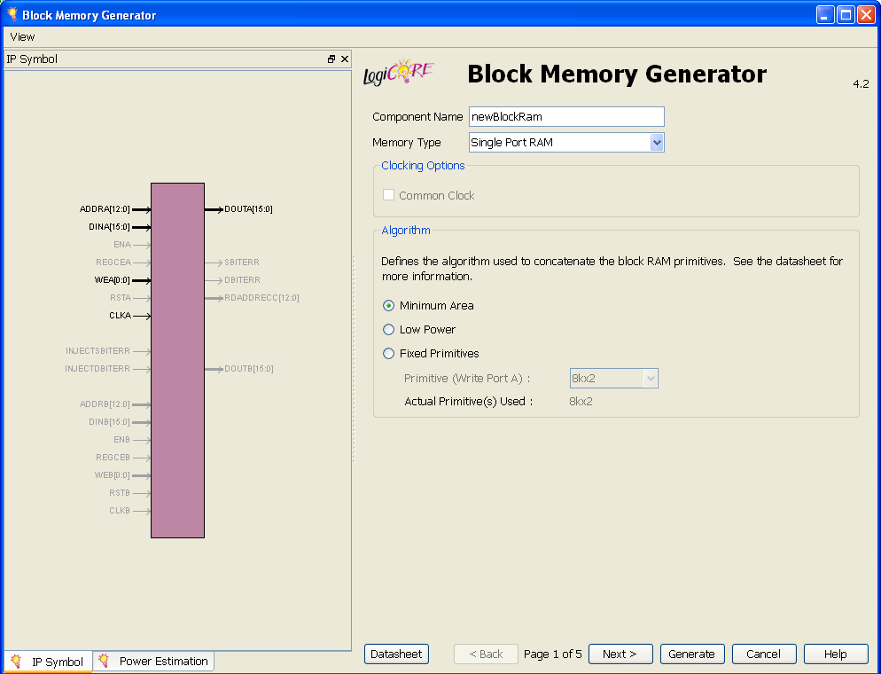

ich habe momentan ein "kleines" Problem damit, Zugriff auf den
OnBoardspeicher des Nexys 2 Boards zu bekommen.
Ich will den RAM als einfachen RAM nutzen und habe mir zu erst mit dem
Core Generator ein BlockRAM erstellt. (siehe Bild CoreGen.PNG)
Als nächstes habe ich mir den View HDL Functional Model-Code aus dem
CoreGen kopiert und unter dem passenden Entitynamen "newBlockRam.vhd"
abgespeichert.

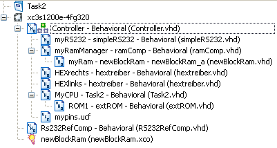

Dazu kommt dann noch eine  Art Kontrollinstanz, welche mir eine Instanz
der VHDL-Datei bilden soll und das Lesen/Schreiben regelt.
Der Code:
-- Company:
-- Engineer:
-- Create Date:    13:27:00 01/06/2011
-- Design Name:
-- Module Name:    ramComp - Behavioral
-- Project Name:

Zur Übersicht befindet sich im Anhang noch die Projektstruktur unter
strukt.PNG.

Kann es sein, dass Du den BlockRAM im FPGA mit dem RAM auf dem Board
verwechselst?
von TokyoDrift (Gast)
Der RAM auf deinem Board ist ein SDRAM. Das heißt er ist relativ
kompliziert anzusteuern, weil man ihn refreshen muss und so. Schau dir
mal den englischen Wikipedia-Artikel zu SDRAM an, da steht bisschen was
über die Ansteuerung. Ich glaube du hast einen SDR SDRAM, oder? Ich habe
auf meinem Spartan3E Board einen DDR SDRAM und plane in naher zukunft
mal einen Memory Controller dafür zu schreiben. Ich glaube der Core
generator bietet keine Option dafür. Um auf den externen SDRAM
zuzugreifen hast du also nur die IOs am FPGA, die mit dem RAM verbunden
sind, den rest musst du selber nehmen.
Im FPGA ist auch ein s.g. Blockram verbaut, den kannst du mit dem Core
Generator nutzen (aber auch noch viel einfacher mit Arrays). Der
Blockram ist sehr schnell, statisch und kann dual port ansteuerung,
dafür ists eben nicht so viel RAM wie der externe. Schau ins Datenblatt
deines FPGAs um zu sehen wie viel drinn ist.
von Johny (Gast)
Hi
Der Ram auf dem Board ist ein PSRam, entweder du sprichst in an die ein
70ns schnellen SRAM oder wie ein 80 Mhz SRAM mit Takt und Bursts usw.
Aber das Datenblatt ist echt gut, vllt. sollte man das mal Lesen . . .
Gruß Johny
Ja, richtig, sorry, habe nur kurz die Beschreibung überflogen, da stand
SDRAM, im handbuch steht PSRAM. Der ist natürlich genauso einfach
anzusteuern wie SRAM, kein Problem.
von Anguel S. (anguel)
Aber nicht mit dem Core Generator, der ausschließlich für den
FPGA-internen BlockRAM gedacht ist. Das war der Fehler im ursprünglichen
Post.
