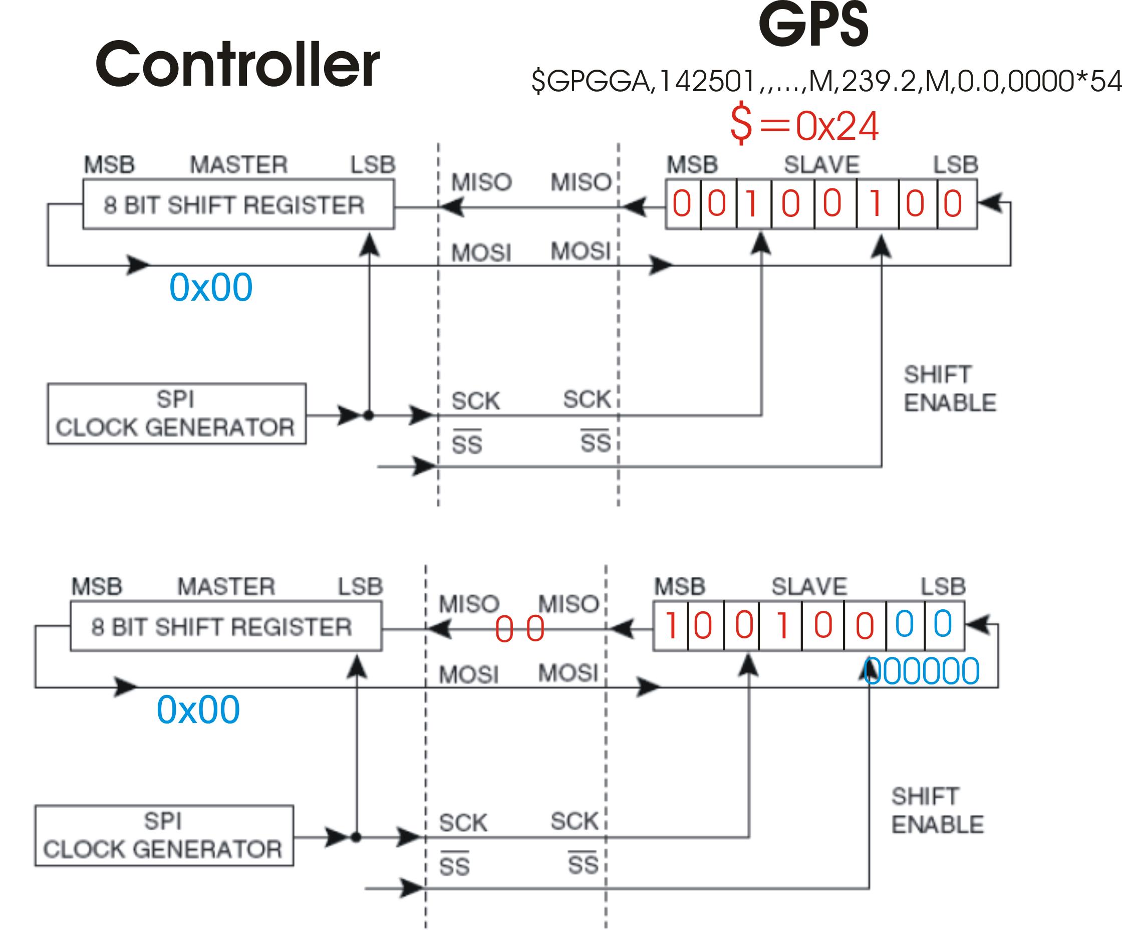

ich muss über die SPI-Schnittstelle das Protokoll eines GPS mit einem
Mikrocontroller (ATMEGA328) auslesen und auswerten. Ich hab mich jetzt
mal eingelesen und komm´ nicht so recht vorwärts. Mein GPS wäre also im
Masterbetrieb der Sender-Slave und mein Controller der Empfänger-Slave.
Jetzt ist es ja so, dass der Sender- bzw. Empfänger-Slave nicht
automatisch durch die Schnittstelle freigegeben wird, sondern mit einem
besonderen Befehl über den als Ausgang programmierten Anschluss SS.
Die Übertragung beginnt, wie ich gelesen habe, mit dem Schreiben eines
Bytes in das Datenregister SPDR durch eine Art Ausgabebefehl...
Für den Empfang eines Bytes vom Sender muss dann wiederum ein beliebiges
Startbyte in SPDR geschrieben werden um die Übertragung am MISO zu
starten. Ich muss also das Senden des GPS durch ein Setzen eines
beliebigen Bytes initialisieren.

SPI ist ganz einfach. Es gibt einen Master und mindestens einen Slave.
Über eine Chipselect-Leitung (oder Slave-Select (SS)) wird ausgewählt,
mir welchem Slave der Master gerade kommuniziert.
Bei jedem Übertragungzyklus wird gleichzeitig ein Byte vom Master zum
Slave und ein Byte vom Slave zum Master gesendet.
Die oben gezeigte Funktion SPI_MasterTransmit ignoriert einfach die
Daten, die vom Slave zum Master übertragen werden.

Also wie ich das jetzt verstanden habe, muss ich immer 1 Byte an den
Slave senden, um von diesem eine Antwort bzw. meine GPS Koordinaten zu
erhalten, Byte für Byte. Kann ich da ein beliebiges Byte verschicken,
0xFF, 0xA7, 0xB4, etc.?

Der Salve selbst kann ja keinen Takt erzeugen. Dieser ist aber nötig um
die Daten zu übertragen. Deshalb muss der Takt vom Master erzeugt
werden. Das macht der aber nur wenn er Daten sendet. Deshalb schickst du
beliebige Daten (byteweise) vom Master an den Slave, wenn Du Daten vom
Slave empfangen willst.
Im Prinzip besteht SPI aus zwei Schieberegistern (je eins bei Master und
Slave), deren Inhalt ausgetauscht wird, sobald ein Takt anliegt.

Wie mein Vorredner schon gesagt hat, der Master sagt was abgeht und gibt
den Takt an. Wie du oben richtig erkannt hast, sind die gesendeten Bits
nur zum "Rausschieben" der GPS-Daten

Die Datenübertragung wird durch Aufruf der Funktion SPI_MasterTransfer
gestartet und komplett ausgeführt. Dabei übergibt man der Funktion das
Byte, das vom Master zum Slave soll und bekommt das Byte als
Rückgabewert, das der Slave an den Master gesendet hat.
