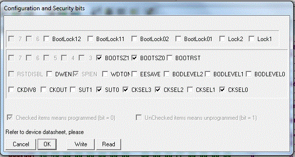

ich versuche Daten über die USART - Schnittstelle zu übertragen. Jedoch
hängt das Programm bei der Initialisierung ewig fest...

Die Funktion "uart_init()" steht ganz am Anfang dess Programms und dort
hängt es dann auch fest. Hab auch schon viel gegoogelt aber nichts
trifft auf dieses Problem zu...
Hab die FuseBits im Anhang mitgesendet (von PonyProg2000)
Ich verwende AVR Studio und einen AtMega88P.
Woran liegt das? Sind vielleicht die FuseBits falsch gesetzt?
Habs auch schon genau so wie im Datenblatt gemacht aber das Problem
bleibt das gleiche...
Bin für jede Antwort dankbar!

Gast #2004807
Sobald die Funktion "uart_init()" aufgerufen wird, wird das, was nach
dem Funktionsaufruf kommt, nicht ausgeführt.

Hoffe jetzt ist es verständlicher ;)!
Hab noch herausgefunden, dass das Problem nur da ist, wenn TXEN und RXEN
aktiviert sind. Also wenn ich diese Zeile
UCSRB |= (1 << RXEN) | (1 << TXEN);
weglasse, ist das Problem nicht mehr da. Aber dann ist der USART auch
nicht richtig initialisiert und folglich kann man darüber auch nichts
empfangen/senden...
