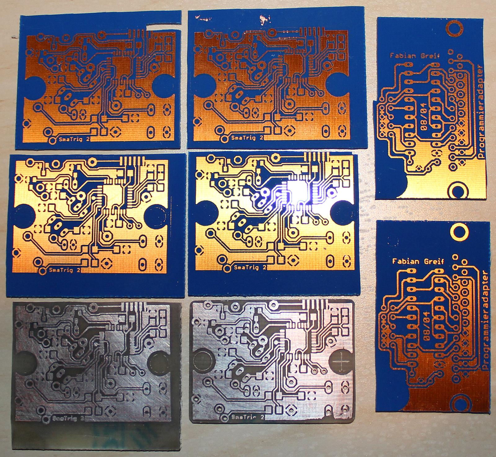

Ich habe bisher nur die Direkt Toner Methode probiert. Jedoch mit
Bügeleisen und ohne Laminator. Es gehört schon etwas Glück dazu, wenn
man den Toner gleichmäßig und ohne Verlaufen auf die Kupferplatine
bringen will. Im Anhang habe ich mal ein Bild dazu.
Die blauen Platinen sind mit Belichtung entstanden, die anderen 2 mit
der Direkt-Toner Methode (die verzinnten Platinen).
Die Platine ganz links unten war zu lange erhitzt worden, somit verlief
der Toner und die Platine ist jetzt nicht mehr brauchbar.
Ich denke beides hat Vor- und Nachteile:
Die Direkt-Toner Methode geht relativ schnell, würde sagen sie eignet
sich gut für Prototypen, aber SMD wird schwierig damit zu realisieren.
Die Belichtungsmethode braucht etwas mehr Aufwand, liefert aber 1A
Ergebnisse, fast schon professionell würde ich meinen! Deswegen würde
ich bei feinen Strukturen belichten und bei gröberen Sachen die Toner
Methode verwenden.
von Hanz (Gast)
> Ergebnisse
Also das QFP sieht aber auch nicht 100% i.O. aus. Da wäre ich auch
vorsichtig bei den Pads...
