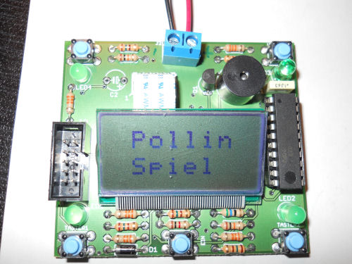

Gerade eben habe ich ein günstiges MC-Board mit LCD Display bei Pollin
gesehen:
http://www.pollin.de/shop/dt/MTU4OTgxOTk-/Bausaetze_Module/Bausaetze/Bausatz_Brain_Training.html
Damit ließe sich vielleicht ein Frequenzzähler, LC-Meter oder
Signalgenerator basteln.
Weiß jemand, welcher Prozessor verwendet wird?

Schade, dass Pollin da wieder am falschen Ende gespart hat. Der
ATtiny2313 hat keinen ADC und ist in der Schaltung mit allen Pins
belegt. Hätten sie z. B. den nur wenig teureren ATmega48 eingesetzt,
wäre das Board vielleicht 2 Euro teurer, hätte aber zusätzlich
ADC-Eingänge, freie Portpins, doppelt so viel Flash und viermal so viel
RAM. Dann könnte man bequemer eigene Projekte darauf realisieren. Jetzt
hat man nur die Möglichkeit, z. B. unter Verzicht auf Taster1 und
Taster2 die serielle V.24-Schnittstelle zu nutzen.
Was noch zu kritisieren wäre, ist die alte Pollin-Krankheit: Tasten
schalten immer gegen Vcc statt gegen GND, wie es die gesamte restliche
Welt macht. Wenigstens haben sie die parallelen Kondensatoren
weggelassen.

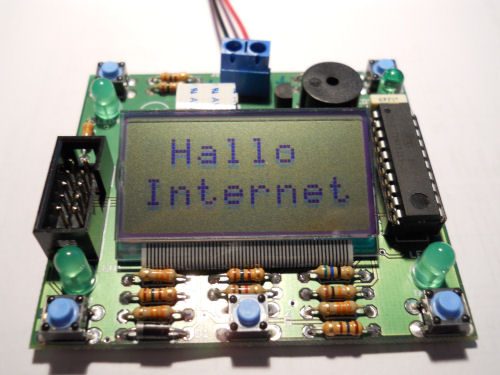

Was mir noch aufgestoßen ist: Es heißt im Beschreibungstext: "Der
Quellcode ist im Downloadbereich verfügbar." Zumindest bis momentan ist
das nicht wahr.

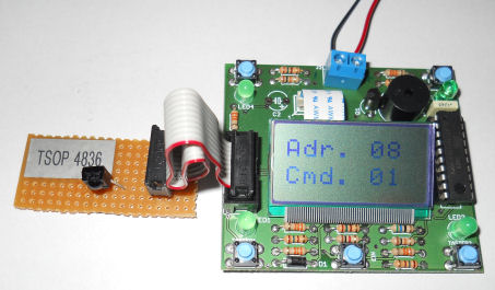

RC5 Tester
Oder mini IO Steuermodul
mfg Tom

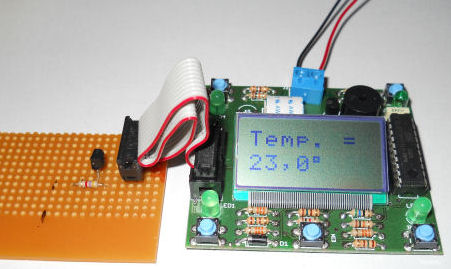

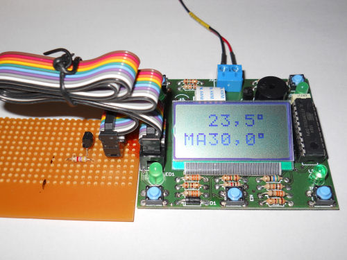

Brauchbar vielleicht als (Fern-)thermometer:
Mit einem bis vielen 1-wire-DS18x20 als Fühler, entweder an einem
Tastereingang oder an einer der ISP-Leitungen
Taster zur Auswahl von Messtelle, min/max usw.

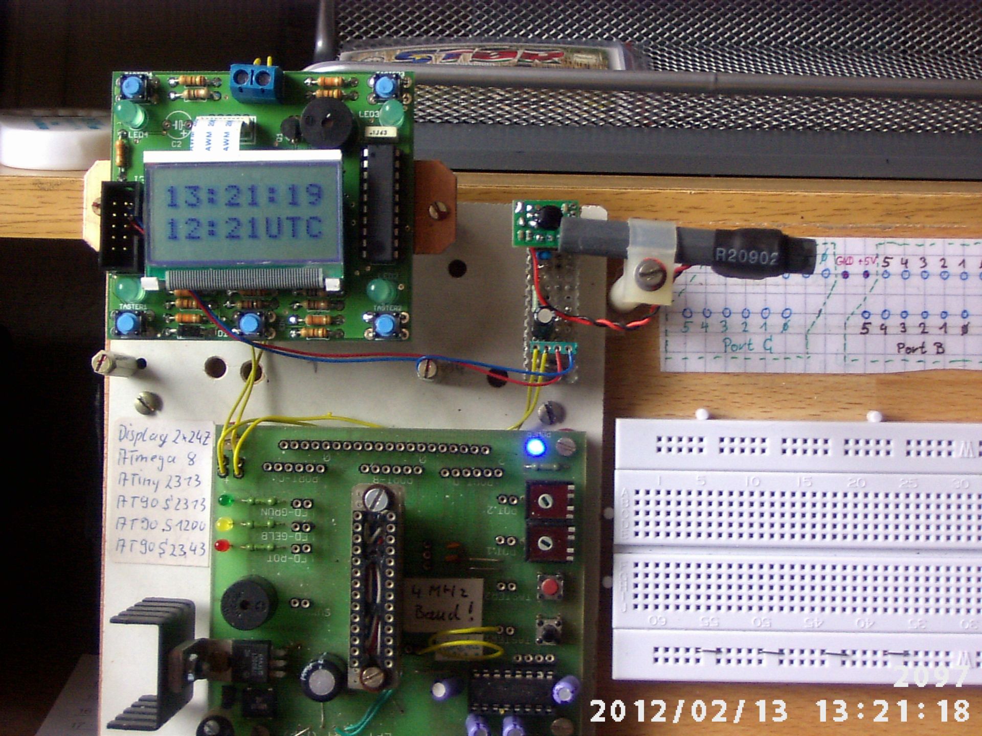

Naja, ich werd' den IC auch auf einem Sockel einbauen und dann mal
schauen, WAS man mit dem "Teil" noch so anstellen kann.
Herzliche Grüße von
Maik

Mir ist noch ein Anwendung eingefallen:
- Ein I2C Steuerungsterminal
von gatsby (Gast)
... oder eine 1-wire Eingabe/Anzeige Einheit

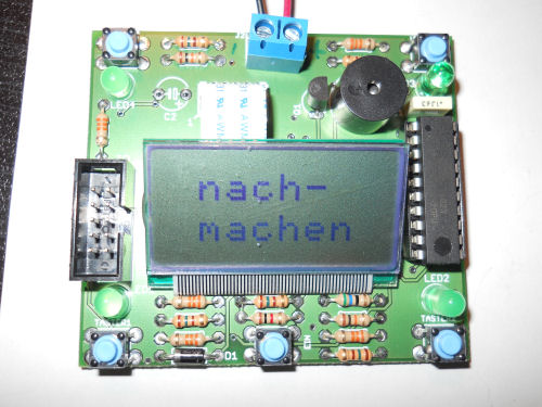

Ich habe den Bausatz aufgebaut. Ein nettes kleines Projekt zur
Entspannung.
Hat Spaß gemacht. Als nächstes muss natürlich eigene Software drauf.
Vorschlag: Das Ding eignet sich doch prima als DCF77 Uhr.
Dmenächst sicherlich auf meiner Homepage .....
www.dh2faa.de
Ach ja, soll ich verraten, was für ein Spiel das ist?
Nein, nur ein Tipp: Die Texte (siehe Bilder) sind noch original...
von l_domme (Gast)
Tetris?
von Klaus (Gast)
> "nachmachen"
Ich nehme an, die Leds an den vier Ecken blicken nacheinander.
Die Reihenfolge muss man sich merken und nachmachen indem man die Tasten
an der jeweiligen Stelle drück.
In jeder Runde kommt eine Led dazu?
Wofür ist der Taster unten in der Mitte?
von Heiko B. (dh2faa)
Ein erstes Testprogramm habe ich mit BASCOM geschrieben. Ihr findet es
auf meiner Homepage www.dh2faa.de unter "Projekte" und "Vorstellung von
ATMEL Boards" unter der laufenden Nummer 2.
Wenn ihr das original Spiel behalten wollt, macht am Besten vorher eine
Kopie durch Auslesen des Tiny2313.
Viel Spass
Heiko

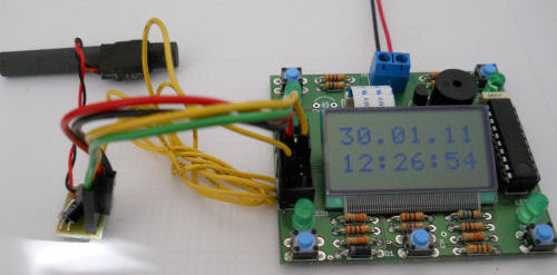

Aus dem Spiel habe ich eine DCF77 Uhr gebaut.
Beschreibung und Quellcode in BASCOM ist auf meiner Homepage
www.dh2faa.de
unter Projekte -> Vorstellung Atmel Boards -> Nr.2 zu finden.
Viel Spaß bei Nachbau
Heiko (DH2FAA)

Aus dem Spiel habe ich eine Temperaturanzeige gebaut.
www.dh2faa.de
unter Projekte -> Vorstellung Atmel Boards -> Nr.2 (3. Programm) zu
finden.
Heiko (DH2FAA)
Und hier als Infrarot RC5 Dekoder
www.dh2faa.de
unter Projekte -> Vorstellung Atmel Boards -> Nr.2 (4. Programm) zu
finden.
Heiko (DH2FAA)

habe heute mal das DCF77 Projekt von Heiko nachgebaut.
Leider nicht erfolgreich, da BASCOM Error 344 meldete
das der Code zu groß für den 2313 ist. Nach zwei Änderungen
im LCD Text passte die Größe zwar, aber außer einem endlosen
"Synchronisieren" passiert nichts.
Hat jemand evtl. das gleiche Problem?
von Turbotoni (Gast)
alles was die Funkuhr stören könnte, weit genug von der Antenne
entfernern.
Ich habe mich auch mal dämlich gesucht, bis ich merkte, das die Funkmaus
stört :-)
Richard schrieb:
> Hallo,
Ein Paar Hinweise dazu
a) Das Programm läuft mit 8 Mhz, dazu die darf die Fuse div8 nicht
gesetzt sein
b) LED 4 blinkt im Rhythmus des DFC77 Signals
c) Prüfe die Verdrahtung genau
d) Bei exakt der gleichen Verdrahtung und gleicher Software (deswegen
habe ich auch das HEX-File mit abgelegt) wird es gehen!
von Richard (Gast)
Vielen Dank für die schnelle Antwort.
Fuse div8 hatte ich tatsächlich gesetzt.
Ich habe jetzt die hex Datei verwendet und es
funktioniert sehr gut.
Nachmals vielen Dank

Ich habe das Temperatursensorbeispiel um eine Minimum und Maximum
Anzeige erweitert.
Alles weitere auf meiner Website www.dh2faa.de unter Projekte Nr. 22
Viel Spaß
von Kurt (kurtcontroller)
Hallo Heiko,
dein HEX-File funktioniert nicht.
Sensor ID ist bei mir 00000000???
Bascom File ist to big.
Ich habe die Bascom Vollversion 1.11.9.8
Kurt
Hallo Kurt,
ich verwende die Bascom Vollversion 2.0.4
SensorId 0 heisst, der DS1820 wurde nicht gefunden,
prüfe bitte deine Verdrahtung.
Der Port ist
Config 1wire = Portb.5
Dies ist Pin 1 von J3, also wenn Du auf die Bestückungsseite
schaust, dann der Pin unten rechts.
Natürlich Masse und den Pullip nicht vergessen.
Schau mal, ob das einfache Thermometer geht
http://www.dh2faa.de/pollinspiel/ds1820.bas
http://www.dh2faa.de/pollinspiel/ds1820.hex
Heiko
PS: Möglicherweise generiert Bascom 2.0.4 kleineren Code,
    ich musste ziemlich tricksen, um überhaupt die Funktionen
    im Speicher unter zu kriegen.

von Theo K. (dg0om)
Hallo, hier hab ich noch eine Anwendung für das Pollinspiel. Auf Basis
der DCF77-Uhr von DH2FAA hab ich seinen Code etwas beschnippelt und
ergänzt, um in der zweiten Zeile die UTC-Zeit darzustellen, wie sie
unter anderen von Funkamateuren in der ganzen Welt verwendet wird.
Die Korrektur bei der Umschaltung von Winter- auf Sommerzeit und
umgekehrt ist berücksichtigt. Ich hoffe es klappt im Frühjahr und im
Herbst.....!
Alle Tasterfunktionen und die LED's 1 bis 3 werden nicht mehr benutzt.
Das schafft Platz, der Code geht bequem in den ATtiny2313 mit der Bascom
Demo Version 1.11.9.8 hinein.
Ich habe am Resetpin noch einen Kondensator 100nf nach GND zum sauberen
Start eingefügt.
von Manfred S. (Firma: Manfred) (xfred343)
Hallo Theo,
sieht ja interessant aus, sehr sauberer dokumentierter Aufbau
Anregung:
         If Stunde < 10 Then
         Lcd "0" ; Stunde ; ":"
    Else
         Lcd Stunde ; ":"
    End If
wie wärs mit:
    If Stunde < 10 Then  Lcd "0"
    Lcd Stunde ; ":"
das alleine spart gleich 20 Bytes
Was machst du eigentlich mit dem myAvr MKII daneben?
von Theo K. (dg0om)
Hallo Manfred, danke für den Hinweis zum Sparen von Speicherplatz. Ist
immer gut, man weiß nie wofür man ihn noch braucht.
Das MyAVR-Board hab ich hier zur Stromversorgung mißbraucht. Ansonsten
nehm ich es für Versuchsaufbauten. Hab mir einen Adapter für den
28poligen IC-Sockel gebaut, da kann ich die kleineren AVR's auch
draufsetzen. An Stelle des Pollinboards ist normalerweise das
LCD-Display. Den 25poligen LPT-Port ISP hab ich in einen Standard
Atmel-ISP Anschluß umfunktioniert. Ist dan für verschiedene Programmer
geeignet.

von Uwe (Gast)
Morgen @ all
hab mir auch dieses Pollin-Spiel geholt und schon Default damit
Probleme. Aufbau steht, Spiel startet aber spätestens in Runde3-4 gibts
die Meldung "Fehler"
Und nein, ich schliesse aus das ich mich in diesem geringen Level
vertippe ;-) die dazu passende LED zeigt mir auch an das ich die
richtige Taste betätge aber das LCD sagt halt FALSCH
Also irgendwie scheint da vielleicht in der SW ein Bug zu sein?????
Hab auch die aus dem Link mal geladen und mit AVR Brenner drauf
geschrieben, gleiches Spiel.
Lötstellen sind alle kontrolliert.... ich hab keine Idee mehr. Leider
kann ich mit der Hex nicht viel mehr anfangen und C ist auch nicht so
meins. Und ne .bas liegt leider nicht dabei....
Hat zufällig noch jemand diese Probleme gehabt und ne Lösung gefunden?
Grüße und Dank im Vorraus
Uwe
von Uwe (Gast)
so, grad den Tread gefunden, es liegt an den Hardwaretasten? Nicht
entprellt?
Sollte man doch nachträglich Hardwaremässig noch machen können, oder?
Hat das schon jemand versucht?
Hallo Uwe,
tja hardwaremäßig wird das wohl sehr schwer werden,
aber softwaremäßig gehts, hier meine 2 geänderten Varianten:
PollinSpiel_Nachbau: mit Tastenentprellung und LCD-Hilfe, nach 10
Sekunden geht das Spiel in den Stromsparmodus, ansonst wie das Original
PollinSpiel: eine Variante nach der Idee meines Juniors, es erscheint
ein Beepton und 2 Spieler müssen die Länge des Beeptons erraten, indem
Sie die Tasten 1 und 2 jeweils genauso lang wie der Ton zu hören war
drücken. Der Sieger erhält einen Punkt, gewonnen hat der, der als erster
10 Punkte hat.
Punkto Stromsparmodus: da der Taster (genialerweise :-( ) gegen Plus
schaltet, ist leider kein komplettes Powerdown möglich, also letzten
Endes besser, Batteriepack abklemmen..
Viel Spaß!

hi,
gibt es irgendwo eine beschreibung wie eine DCF77 antenne mit dem board
verbunden wird, z.B. die von pollin ?
greetz
Ja siehe Quellcode
Ausschnitt:
'   mit Pollin DCF77 Modul DCF1 (neue Variante)
'       Pollin RX von oben auf die Platine
'           | Ant      |
'           |        O | VCC
'           | QQ     O | GND
'           |        O | DATA            PB7
'           | Elko   O | PON             PB6

Und was zeigt das Display bei dem Spiel an?
schau halt mal im Sourcecode nach, da stehen die Texte drin..
Pollin Spiel
Menu
Ton Ein
Ton Aus
Muster merken
nach-machen
Stufe n
gut
falsch
   Festlegung der Texte die auf dem Display angezeigt werden sollen
const char Display_Text0[]     PROGMEM = "Ton   ";
const char Display_Text1[]     PROGMEM = "Punkte";
const char Display_Text2[]     PROGMEM = "Pollin";
const char Display_Text3[]     PROGMEM = "Spiel ";
const char Display_Text4[]     PROGMEM = "Menu";
const char Display_Text5[]     PROGMEM = "Gut";
const char Display_Text6[]     PROGMEM = "Falsch";
const char Display_Text7[]     PROGMEM = "nach-";
const char Display_Text8[]     PROGMEM = "machen";
const char Display_Text9[]     PROGMEM = "Muster";
const char Display_Text10[]    PROGMEM = "merken";
const char Display_Text11[]    PROGMEM = "Stufe";
const char Display_Text12[]    PROGMEM = "Aus";
const char Display_Text13[]    PROGMEM = "Ein";
