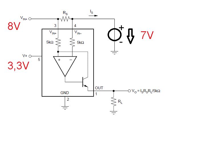

Hi Leute,
Will Strom Messen, nach Schaltbild (Spannung an den Eingängen doppelt so
groß, wie Versorgungsspannung). Ist es möglich mit dem betreffenden
Baustein(INA138)? hab im Datenblatt keine Hinweise dazu gefunden, oder
an falscher Stelle gesucht.
sonst nehm ich gleich den LT6100

Die Spannungen links (8V und 3,3V) sind ok, denn
  Input common-mode and power-supply voltages are independent and can
  range from 2.7V to 36V for the INA138 and 2.7V to 60V for the INA168.
Die Spannungsdifferenz von 8V-7V=1V am Shunt ist nicht ganz ok, denn
  Full-Scale Sense Voltage Vsense = Vin+ - Vin-: typ 100mV, max 500mV
und
  The maximum differential input voltage for accurate measurements is
  0.5V, which produces a 100µA output current. A differential input
  voltage of up to 2V will not cause damage.
Es raucht also nichts ab, trotzdem solltest du den Shunt mindestens
halbieren, um ein genaues Messergebnis zu erhalten.
Die Spannungsquelle auf der rechten Seite (7V) soll doch die Last
darstellen, oder?

ach, wie unhöflich von mir: die 7 V Spannungsquelle stellt eine Last
dar. Es ist ein 6V Bleiakku, dessen Ladestrom überwacht werden muss.
Es soll ein Homebrew Lichtmaschinenregler werden.

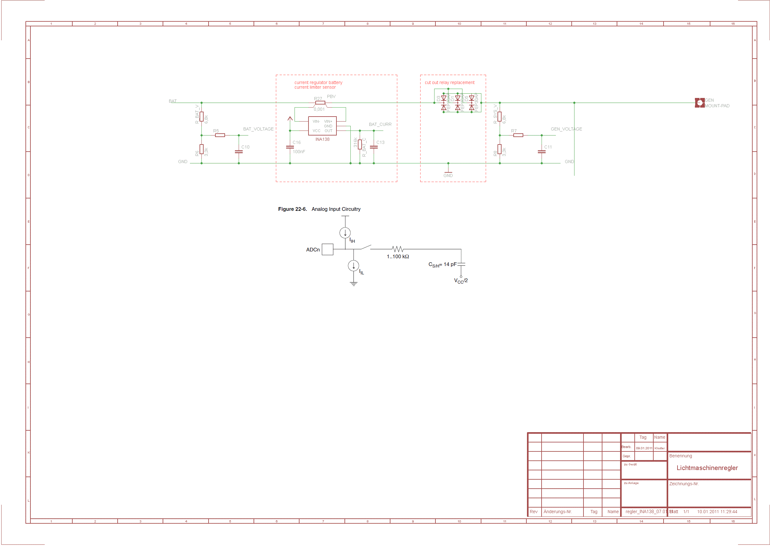

Datenblatt ist der ADC für 10k Innenwiderstand der Quelle optimiert. Ich
habe jedoch 310k, oder ich hab etwas nicht verstanden. Das Figure 22-6
sagt mir auch nicht viel....
> dar.
Kein Problem. Ich habe nur deswegen gefragt, weil ich mir nicht sicher
war, ob du nicht womöglich den Strom von rechts nach links durch den
Shunt schicken möchtest. Das geht zwar, ohne dass der INA kaputt geht,
aber messen kann man den Strom nur in die andere Richtung. Aber wie ich
sehe, hast du ja Dioden vorgesehen, die den Rückfluss verhindern.
> Laut ATMega8 Datenblatt ist der ADC für 10k Innenwiderstand der Quelle
> optimiert. Ich habe jedoch 310k, oder ich hab etwas nicht verstanden.
D.h. du willst bis etwa 50A messen können. Ein Quellwiderstand von mehr
als 10kΩ am ADC-Eingang bewirkt, dass nach dem Umschalten des Multiple-
xers die A/D-Umsetzung ohne Genauigkeitseinbußen nicht sofort gestartet
werden kann. Bei 310kΩ vor dem ADC, 100kΩ nach dem Multiplexer und 14pF
S/H-Kapazität komme ich auf etwa 40µs, die gewartet werden müssen, bis
der Fehler durch den unvollständig geladenen S/H-Kondensator weniger als
1 LSB bei 10 Bit Auflösung beträgt. Wenn das trotzdem noch schnell genug
für dich ist und du die erforderliche Verzögerung in deiner Software
berücksichtigst, spricht nichts gegen den großen Quellwiderstand.
