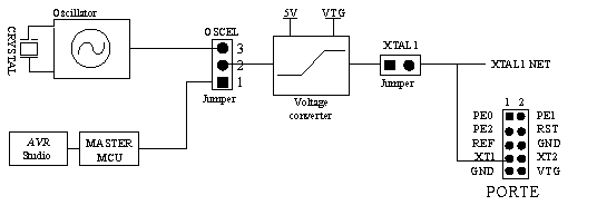

ich habe ein STK500 mit einem ATTiny2313.
Nun wollte ich mal mit einem Quarz rumprobieren. Also hab ich einen
Quarz in die entsprechende Fassung gesteckt.
Die Fuses im µC entsprechend eingestellt. Den Jumper OSCSEL auf 2-3
gesteckt.
Um nun zu kontrollieren, ob auch wirklich der Quarz verwendet wird, hab
ich folgendes gemacht:
1. kleines Testprogramm auf den Controller geladen
-> funktioniert
2. den Jumper XTAL1 gezogen
-> funktioniert nicht (wie erwartet)
3. Jumper XTAL1 wieder gesetzt und Quarz rausgezogen
-> funktioniert (DAS hab ich nicht erwartet)
Warum funtioniert es auch mit gezogenem Quarz? Muss ich noch andere
Jumper verändern, damit der Quarz verwendet wird?

Genau dort hatte ich ja geschaut:
Es gibt 2 Möglichkeiten, den Takt zu generieren. Entweder per Software
vom STK500 generiert (OSCSEL 1-2), das ist immer fest 3.68Mhz.
Oder mit dem Quarz (OSCSEL 2-3). Daher wundert es mich, dass es mit dem
OSCSEL = 2-3 und ohne Quarz funktioniert.
Dann gibts ja nur noch die Möglickeit, XTAL1 zu stecken, oder auch
nicht. Und das trennt ja nur die Taktquelle des STK500 vom Ziel-AVR.
Jens

Ist ja lustig. Ich habe das grade mal einfach ausprobiert und der
Prozessor läuft tatsächlich ohne Quarz. Grob geschätzt dürften das aber
nur 0,5 bis 1 MHz sein(ich hatte einen 20MHz-Quarz). Erklärung habe ich
nicht, aber es liegt am STK500 nicht am Prozessor(mega544 bei mir), der
ist unverändert auf Verwendung von 20MHz gefused (allerdings auch
eigenartig bei Fuses für >8MHz).
Der Quarz ist nicht direkt mit dem Target-Sockel verbunden sondern über
einen Oszilator, vielleicht erzeugt der einen Basistakt, wenn der Quarz
fehlt. Aber ich kenne mich da nicht aus, ist nur eine bloße Vermutung.
Vielleicht kann ja jemand mal messen, welche Frequenz da ankommt. Wenn's
ein bekannter Wert ist dürfte es Absicht sein.

Hi
Nein. Die Beschreibung des Clocksystems findest du in der STK500-Hilfe
unter
Hardware Description->Clock Settings, XTAL1 and OSCSEL
Was passiert , wenn du den OSCSEL-Jumper entfernst?
MfG Spess
> unter
Hä? Hab extra nochmal nachgesehen, aber zumindest bei mir(vielleicht
gibt's verschiedene Versionen?) steht da nur, dass der Quarz über eine
Oszilatorschaltung angeschlossen ist, aber nicht wie oder welche
Schaltung. Wird der Quarz kapazitiv verwendet, könnte der leere Sockel
schon ausreichen da was anzuregen.
Es muss ja einen physikalischen Grund haben, dass da ohne Quarz eine
Frequenz ca. <1MHz erzeugt wird die stabil genug ist einen AVR zu
betreiben. Und diese Frequenz wird vor dem OSCSEL-Jumper erzeugt.
Mark

Hi
Bei mir nur eine (Anhang). In der AVR-Studio-Hilfe zum STK500 ist auch
der komplette Schaltplan enthalten.
MfG Spess
